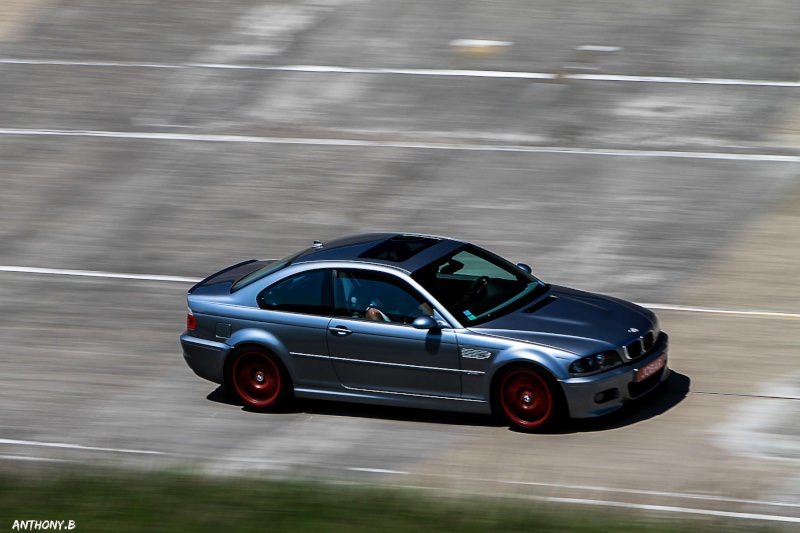

Sinon c'est cool j'ai trouver un bon client qui ma mis ça et avec qui va falloir revoir ça a la rentrée !
Sinon sympa la petite aprèm a monthlery !
Ohohohoh doucement les enfants a ce jeux la vous savez très bien qui a la plus grosse !!! Mdrrrrrr
