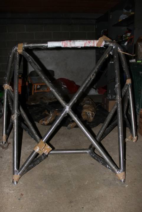

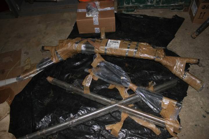

Bon bah ça c'est fait (euh enfin c'est trouvé ... )
post-6408-0-22602900-1341605121_thumb.jp
post-6408-0-62843500-1341605140_thumb.jp
post-6408-0-64359700-1341605160_thumb.jp
post-6408-0-36763100-1341605185_thumb.jp

bah c'est clair que 40 kgs qd on voit le nombre de tube c'est pas cher payer (pour l'histoire des fois y'a des trucs sympa en soldes mais ça dure pas longtemps , y en a plus ) .. Je ne m'attendais pas à avoir la partie ar déjà assemblée .. d'une autre coté c'est le premier arceau que j'achète ...
en tout cas merci pour tes conseils

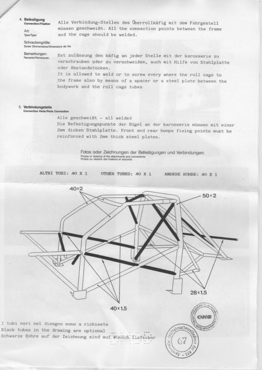

PAr contre les tubes en noirs semblent être optionnels mais y avait pas d'option possible quand j'ai acheté .. donc à voir pour compléter si besoin
vu les photos je pense que tu les as les tubes noirs
bah du coup, ça passe de la catégorie bonne affaire au coup de fusil
c'est clair.
regarde sur ta 3eme photo on voit bien les croix latèrales complètes
Oui les petites .. faudra faire l'inventaire quand je déballerai tout ça
