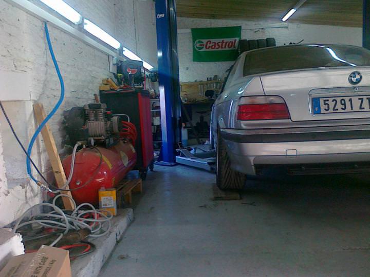

3.16 par coté ... pour l’arrière , et plus (+) devant encore ... autant devant sur le Bugatti l'usure est bien régulière autant on observe nettement une usure anormale et un échauffement idoine pour l’arrière ...
donc on va repasser avec des valeurs moins extrême... 2.8 à l’arrière me semble le max , devant j’hésite ... peut être ramener au alentour des 3.9 voir 4 ... car la c'est extrême ( au environ des 4.5 ) , mais bon ça tiens si fort ... en plus il faut que je modifie ses tourelles d'ammorto car la je suis au mini ... je pense que cela se fera au moment de la pose de l'arceau ... pour faire une truc comme ça ...
voir ça ...
coté amorto PSS9 retarés avec ressort spécifique au poids à venir ... donc moins loool tout monté sur unibal
