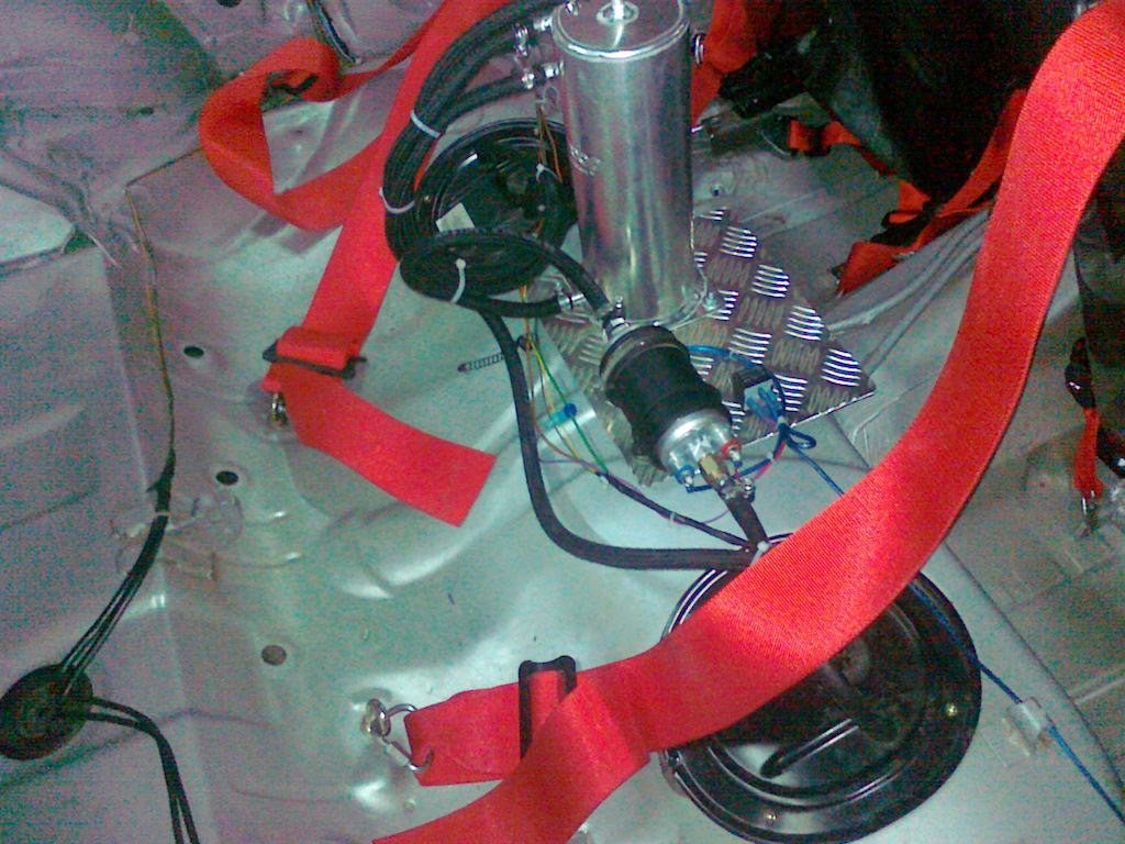

On la voit bien déjauger ... Après cette session on a tourné full tank donc plus de PB mais des Kgs en plus :x
Modifié par OAP TAO
double pompe ou réservoir tampon et le problème est reglé

PB de déjaugeage éliminé

nikel le réservoir :nickel8:

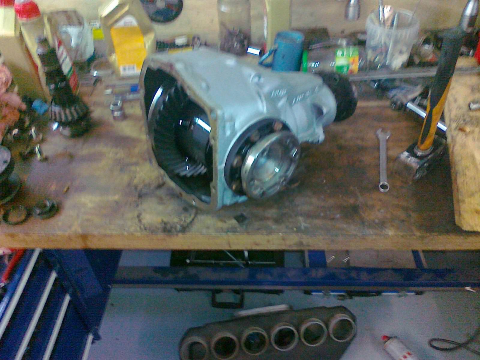

et ça continu ...

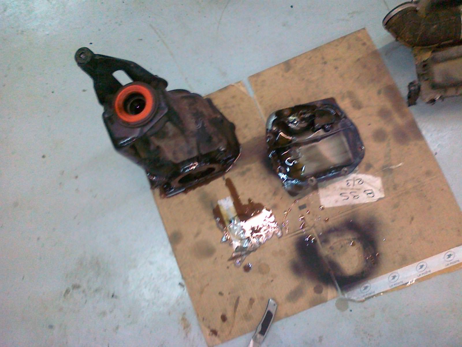

le donneur ...
le receveur ... qui vient de récupérer des dents plus courtes ...

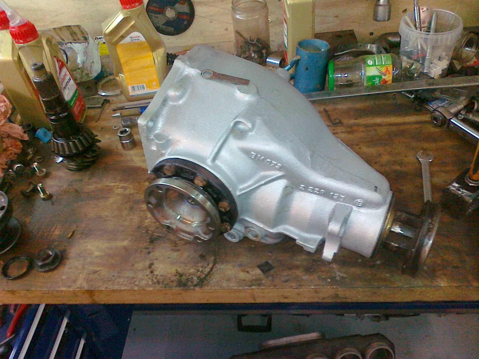

impec il est repeint en gris ou décapé?
repeint ...chaque fois que je remonte une piece d'occasion dans le cas present le carter , je le nettoie , dégraisse et repeint , comme ça si fuite il y a , ça se vois de suite ...
et puis la fonte à part en la sablant , il est difficile d 'obtenir une tel couleur , et ça rouille de peur ... donc , peinture galva , un voile de verni et zou ...
