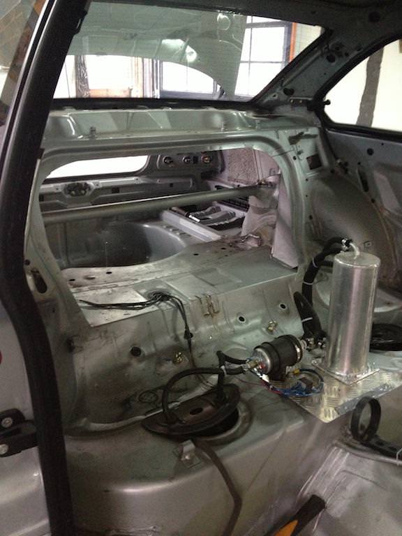

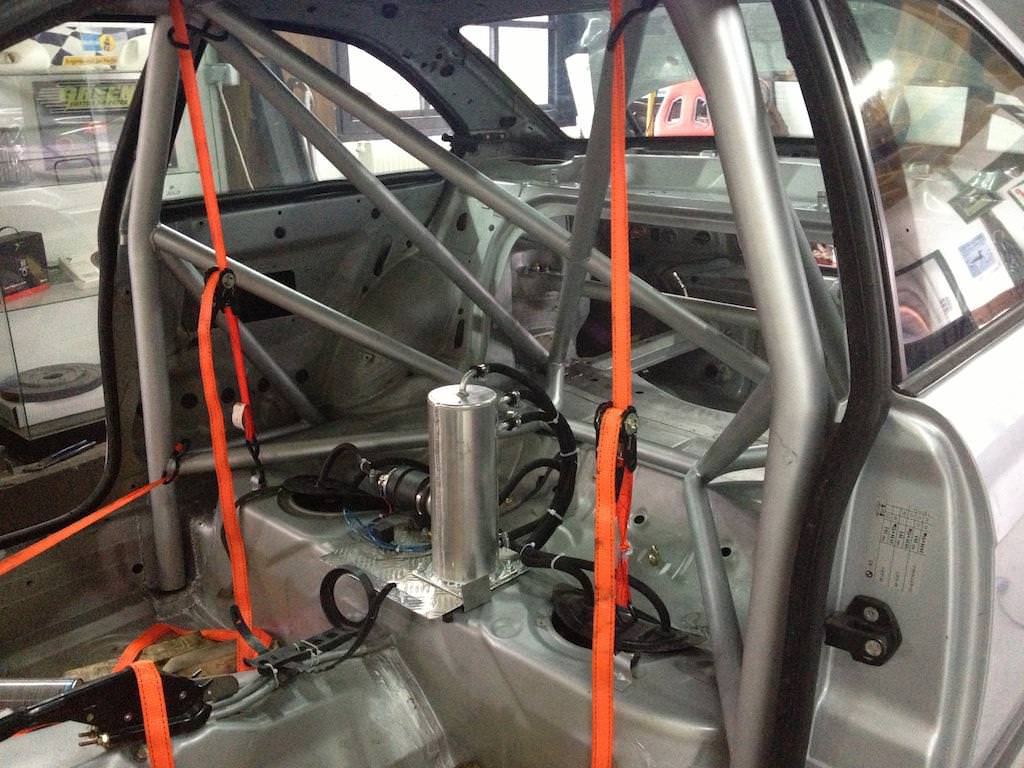

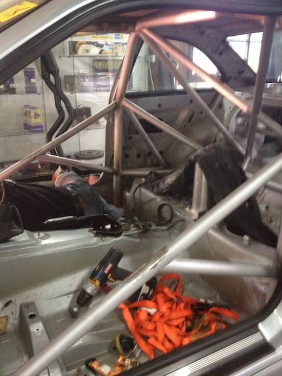

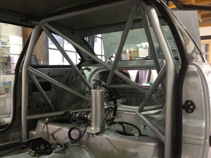

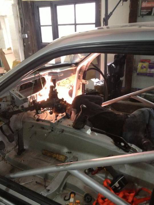

Mr Hyde est devenu un peu plus sauvage , et un peu moins Hyde aussi car cette modification est y assez démonstrative pour se rendre vite compte que le cruising ne sera pas son terrain de prédilection.

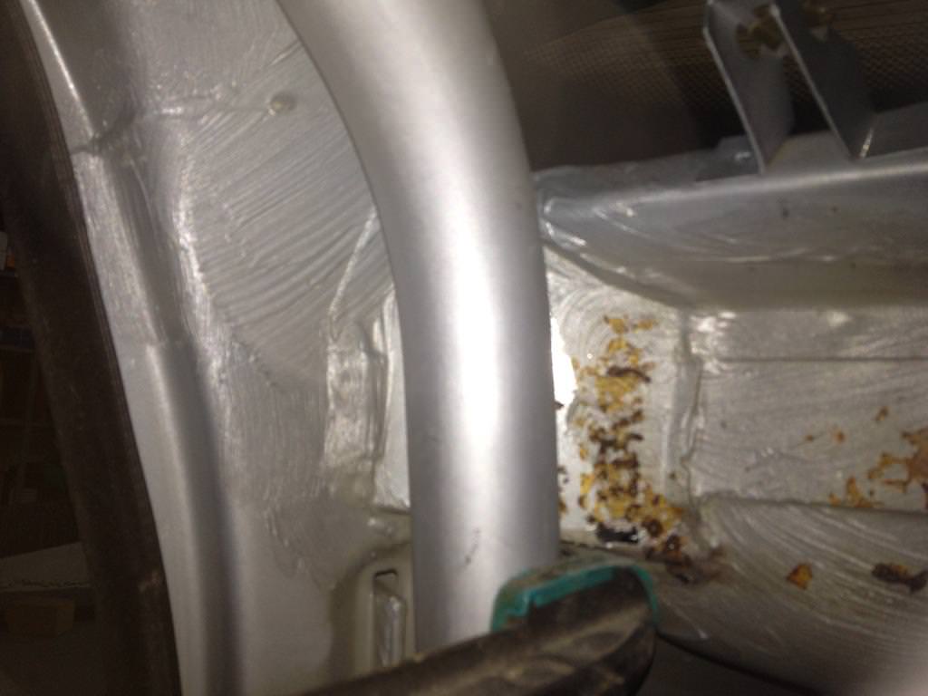

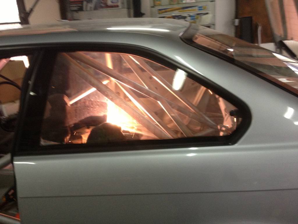

Cette étape même si je ne l'attendais pas simple s'est avérée plus compliquée que prévu du fait d'un arceau à la symétrie douteuse ( sans doute du à un transport indélicat ) et aux subtilités des caisses de M3 imposant d'adapter cet arceau pour rejoindre les coupelles avant ... Pour ceux qui avaient des doutes sur ces spécificités elles existent bien ( tout au moins pour les 3,2L puisque c'en est une ... CF Renforts en bas de la baie de pare-brise exactement à l'endroit ou doit partir le retour vers les coupelles av )

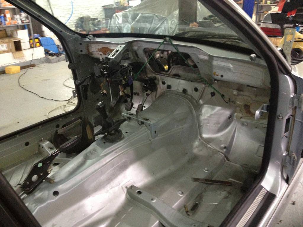

cette étape est accompagné d'un allégement poussé ( sans achat de nouvelles pièces de carrosserie qui est reporté à l'étape finale qui touchera l'esthétique )
avec une épuration drastique du faisceau en partant de la boite à fusible

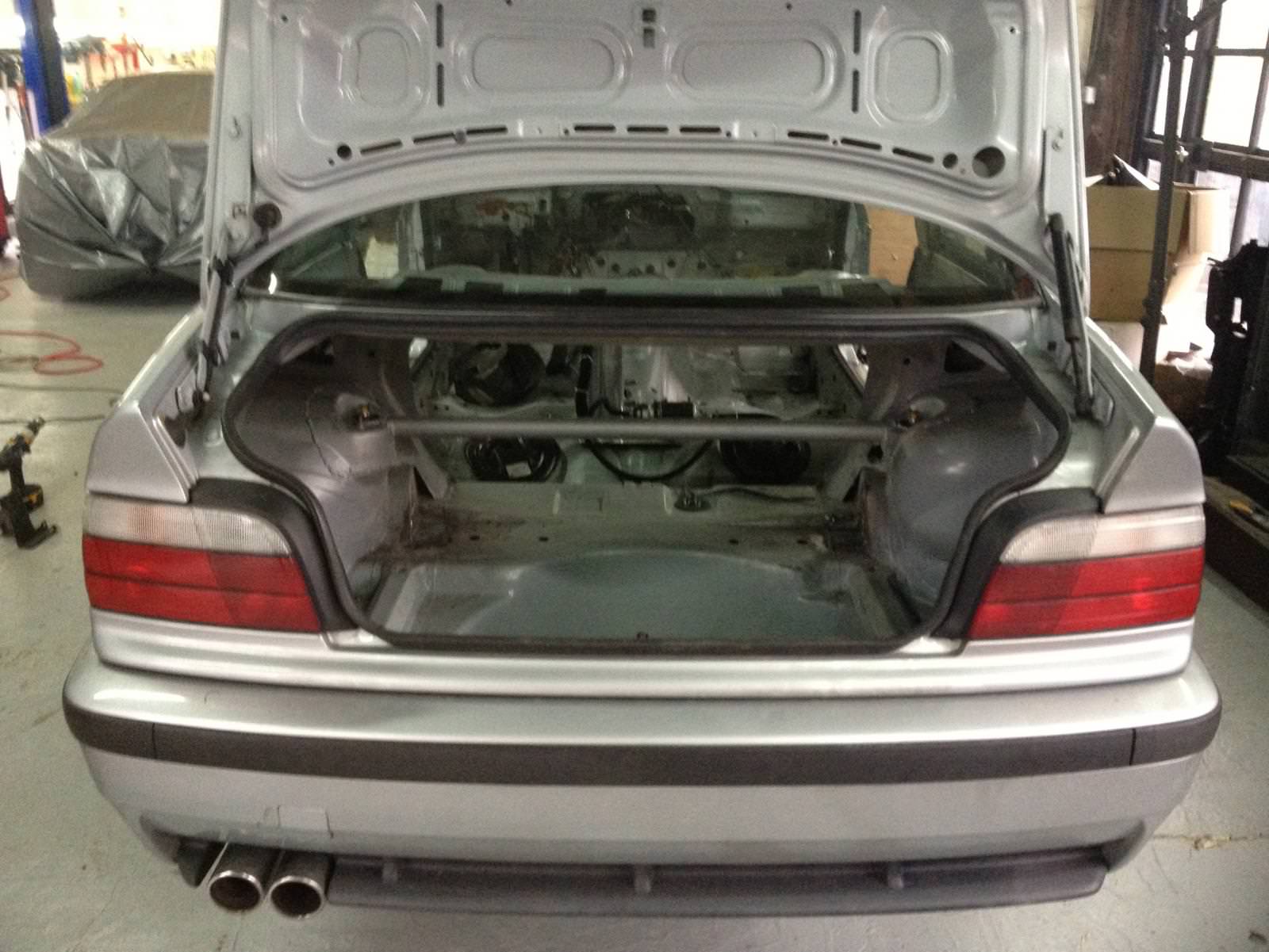

Place aux photos ( de qualité médiocre (Ail phone ) et chronologique ...

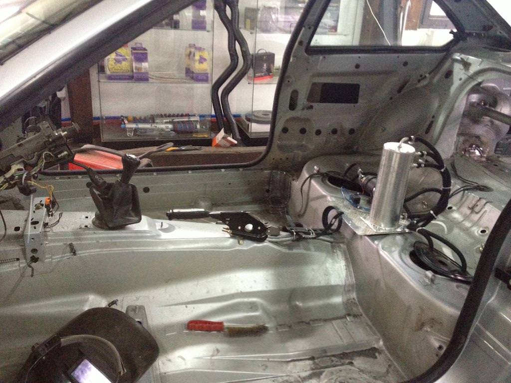

au chapitre des adaptations , n'étant pas menu , nous avons décidé de supprimer un des montants de la croix de porte qui m'aurait rendue la vie vraiment pénible ... ( et pour les passagers aussi )
Bien que bien avancé , il manque encore des choses qui ont été faites comme une transversale en haut du PB et une oblique verticale en travers de l'arche centrale
dans le reste à faire ;
La reprise de coupelles avant
La reprise du tunnel de trans juste derrière le tablier de séparation du compartiment moteur
Renforts des arches de portes
Croissillon avec reprise des coupelles arrières
Traversantes pour fixer les harnais
plus tout le remontage avec la pieuvre simplifiée , le tdb sans le bloc chauffage et plein d'autres détails ...
L'objectif avoué est de rester à Iso Poids mais je suis persuadé que Jphi va réussir à améliorer l'addition malgré cette cage plus que complète. De tout façon elle repassera sur la bascule en sortie ne serait-ce que pour voir si la répartition des masses d'avant ( 53/47) a été améliorée par cette pesante cage .
Un grand Merci à toi Jphi (FAST ELECTRIK) , pour ta connaissance de l'auto , ton savoir faire adaptable et ton accueil ...J'ai passé 3 Jours au top même si les contrariétés ont été de mise
Maintenant hâte de remettre l'engin sur la piste pour constater l'effet en réel sur le châssis et en induit par la sécurisation extreme des occupants
