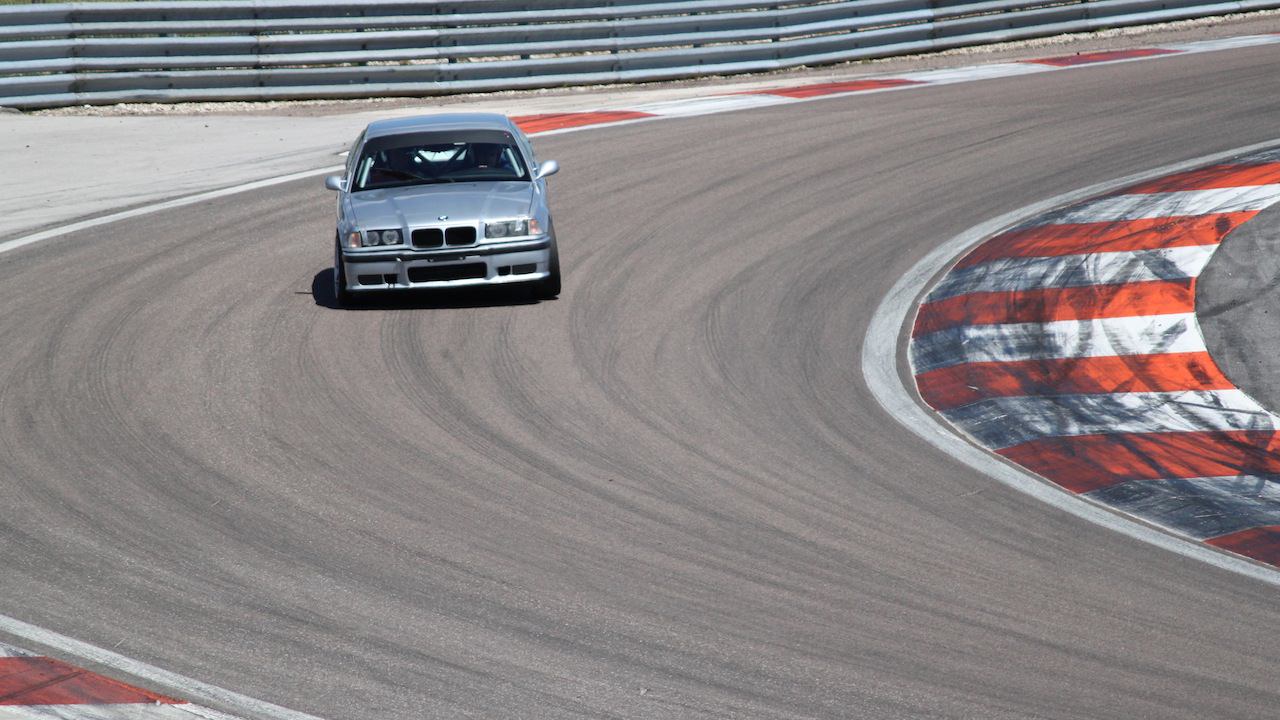

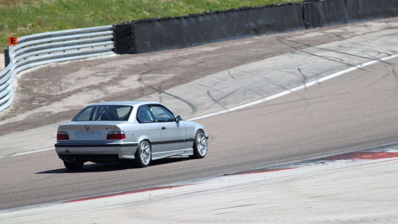

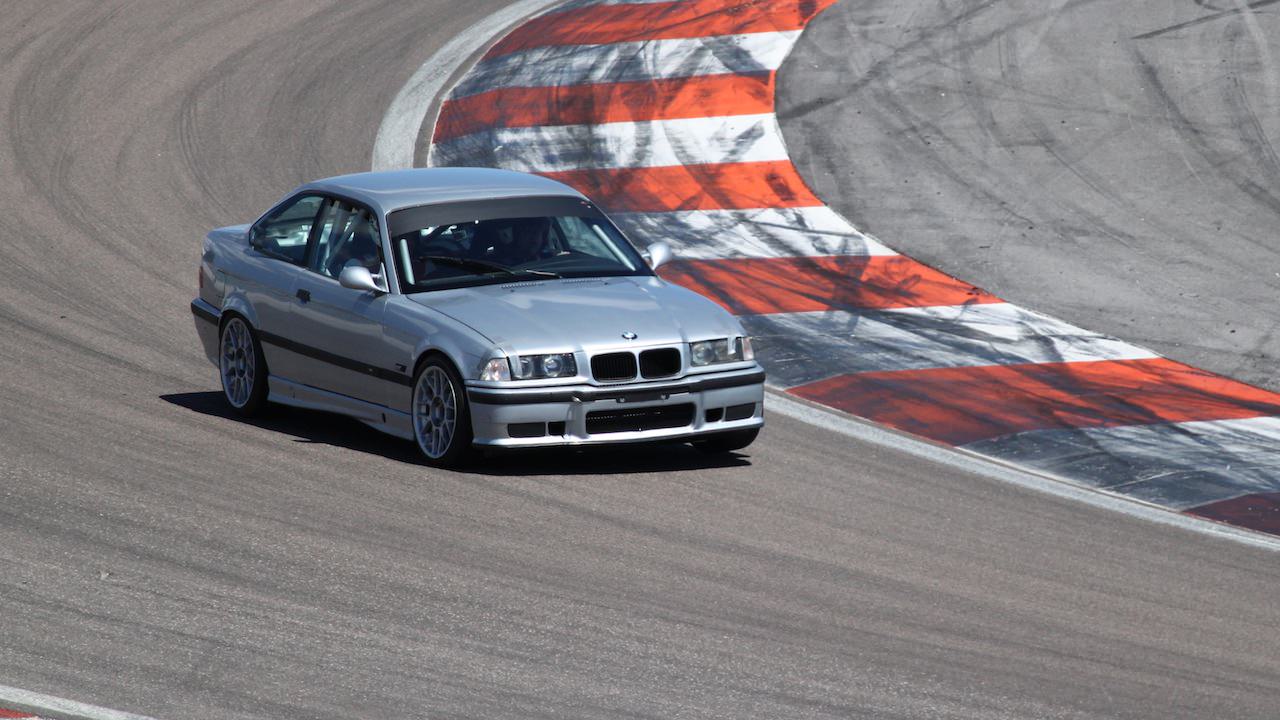

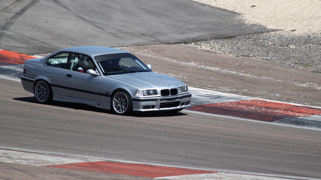

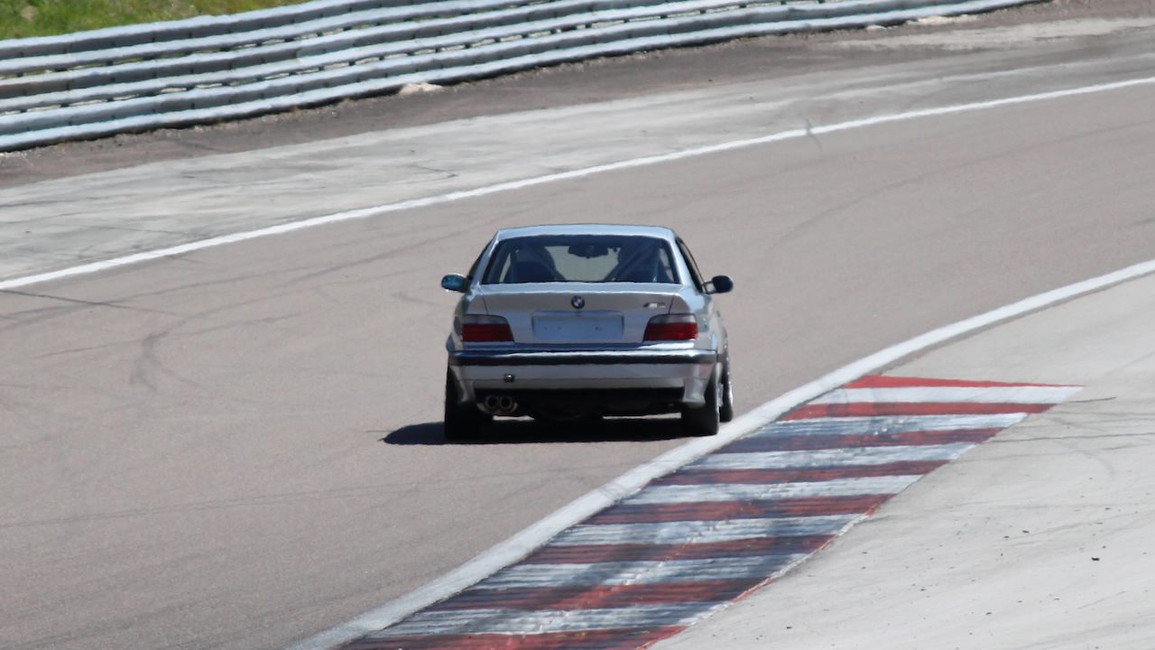

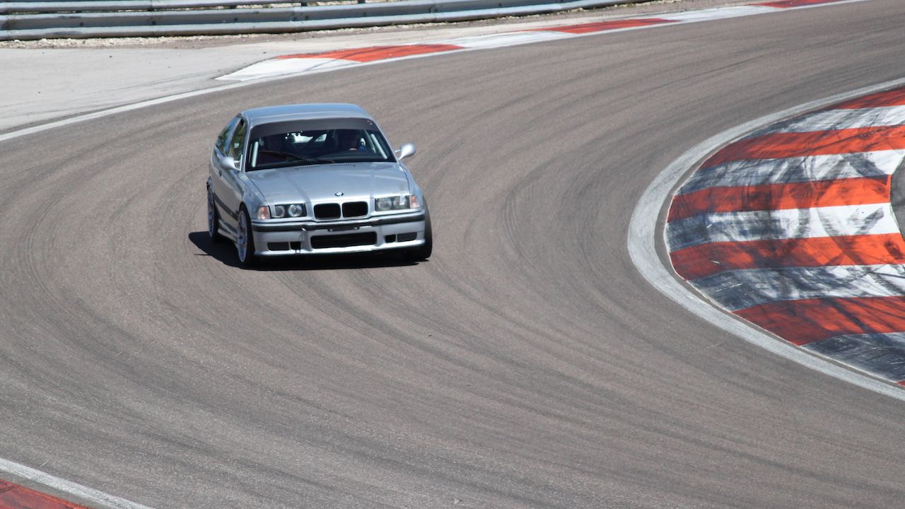

Retour de Dijon pour une première Torride lors de la journée des jeunettes....
Chaud dehors , gros plaisir dedans
Matin en Fédéral histoire d'apprendre le circuit
Passage en clicks pour l'après midi et là Gros panard : l'effet slick + gain de masse par roue ( - 4,5 kgs /roue ) + diminution du ration en passage d'un diametre de 635 640 à 610 et bah c'est bizarre mais je ne jouais plus dans la même cour l'après midi
Sortant plus fort de Poix que beaucoup d'autre avions ca me permettait de pas trop perdre dans la ligne dte pour reprendre aux freins au bout et harceller dans tout le sinueux
Quel kif : sans doute ma meilleure sortie et en plus avec une grosse majorité de M ce qui permet de bien se situer et c'est pas trop mal pour une première à Dijon
en gros sur le feedback des modifications
le 3,91 c'est de la bombe c'est clair
la suppression du calorstat bah c'est juste ce qu'il fallait car malgré le cagnar pas dépassé les 120 degrés en Temp d'huile
les coussinets ont ammené une peu de rondeurs et reactivité aussi mais elle etait déjà bien de ce coté là donc ...
pour le reste modifications moins significatives sauf le petit volant ( 330 ) en Sabelt qui change l'interface et la vie : ca aussi c'est top
Tellement dedans que j'ai pas branché le Lap timer ni la Go pro ..
J'ai bien un passager de Marque qui a filmé une session ou on s'est bien amusé avec une 1M Blanche et qui a pris des temps à la mano ( je retiens un 1 36 7, malgré les grandes qualités de mon passager j'ai du mal a croire au 1 31 6 qu'il m'a annoncé comme meilleur temps :perenoel: )
Sur l'auto , mis a part la ligne dte ou j'ai un manque de charge sur l'avant qui fait que la legereté de la direction est presque flippante ( du fait du Carro sans chasse ? ??? beaucoup plus flippant en fédérals qu'en clicks d'ailleurs) , sur le reste en slicks c'est top , progressif , super sain , bref un truc qui me fait me prendre en jeu sans aucune alerte, grosse banane ...
En motricité elle est impressionante , je pouvais quasi souder en sortie de parabolique sans perdre l'ar et en tout cas Hyper progressif donc pouvant jouer avec ...
en gros  carton plein
a ca on ajoute un temps au top (un peu chaud mais c'est pas plus mal ) un rasso au top , bonne ambiance et beaucoup d'auto interessante, Prenois qui est super en tracé : Bref le tableau est complet
un passage de courbe ( sortie des s de la sabliere ou l'allegement et le ratio permette de passer en 4 que je tiens depuis le virage de bout de ligne dte ca aussi c'est top ... )

Super, on veut d'autres photos et la vidéo.
Pas étonné outre mesure que tu sois satisfait du 3,91, c'est le mieux je pense si tu as une boite 6, tu oublies juste la 1ere et la 2nde, servent presque plus à rien.
Pour l'avant, la chasse oui, et peut etre le baisser un peu, avec un pc plus bas. Demande à J-Phi qu'il te montre le "Tango" ;)
j'ai recupéré des ressorts aussi qui sont plus court  à l'avant et devraient permettre de changer l'assiette aussi (- 40 mm et + 20 en dureté ) ca devrait permettre de remonter les Bilsteins qui sont au mini avec mes ressorts actuels ..
pour moi l'assiette qu'elle a aujourd'hui permette un comportement ultra sain ce qui faisait partie du Cahier des charges initial mais après 2 ans on va toucher à ca cet hiver je pense
