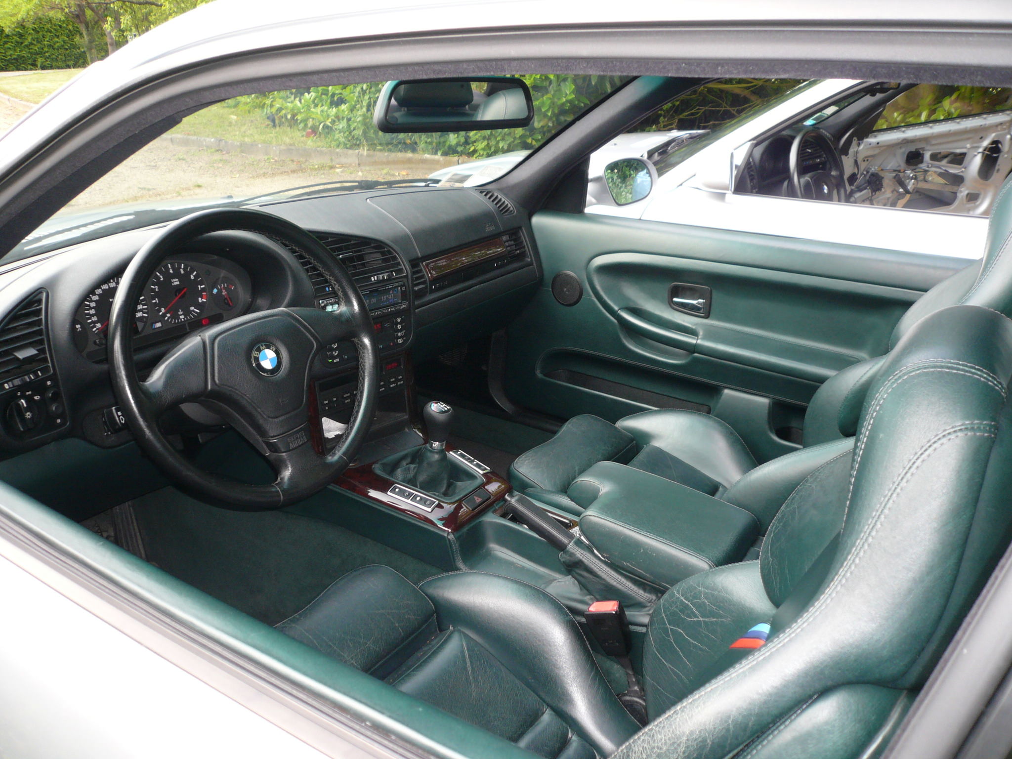

  • Bonjour à tous Je profite de ce moment pour vous donner un peu de news et d'explication pour les non initiés ( enfin proches en fait) le post du 13/06/19 était relatif à la mise en vente aux
  • en fonction de éclairage ( soleil ou pas ) ça donne ça
Content pour toi pour la boiserie!!!
Belle caisse en tout cas...!

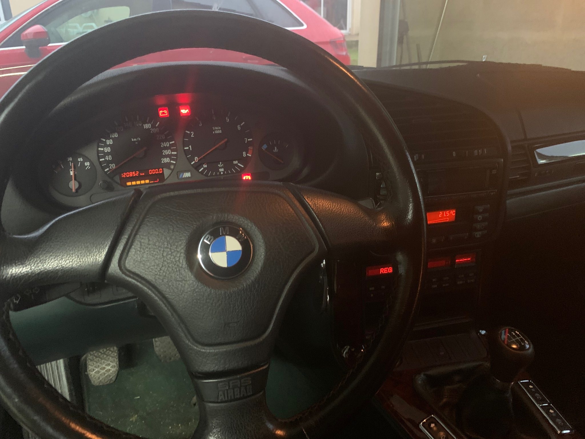

Maintenant pour les kilomètres , j'ai des éléments factuels qui tendraient à les certifier . Mais bon de toute façon je n'ai pas l'intention de la vendre de si tot et suis dans une optique renov pour retrouver une auto au top . Donc tous les consommables a faible fréquence y seraient passer de toutes façons.
Pour la boiserie , c'est une affaire de gout et de style d'auto .
Je comprends la position de Kevleo sur une estoril avec un cuir blanc
Mais sur une grise cuir vert en remplacement de vieux inserts Carbone de GT tous pétés  ça lui convient pas mal.
Nota Pommeau (neuf) et poignées de portes et de Fam restent en l'etat( individual) . Je ne vais changer que la console et le bandeau .
