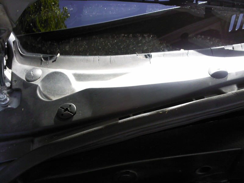

Sinon je te confirme pour le recouvrement de bas de Parebrise : 24EUro HT c'est cadeau , j'ai pris des gros pions avec : 3,8 les 20 ...
tu peux expliquer ta liste et ton recouvrment de pare brise? merci m'sieur!!

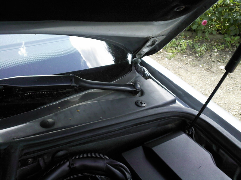

Alors le recouvrement : c'est la grande pièce plastique qui vient entre le parebrise et le compartiment moteur ... Comme elle est imposante initialement je pensais qu'elle coutait un bras et 2 doigts . Ma voiture ( précisée précédemment ) est fortement soupsonnée d'avoir dormi longtemps et bien au chaud, cette pièce part littéralement en miettes .

C'est même lors de ma première rencontre avec ma future un point qui m'avait refroidit fortement .. Mais depuis , a chaque fois que je vois une E36 de près je regarde cette pièce et le mal est assez répandu et Jean-phi m'avait prévenu que cette pièce n'était pas un problme car disponible et pas très chere
Après reste à la monter (a voir si il faut tomber le capot moteur ou pas )
REFS : 517 119 776 77 Recouvrement 24 EUROS HT, 517 181 535 61 Bouton poussoir (les gros pions ) par 20 3,80 Euros HT le lot

Elle s'appelle recouvrement car vu sur leur planche éclatée il y a une pce similaire en dessous dont je verrai l'état quand je me serai lancé .

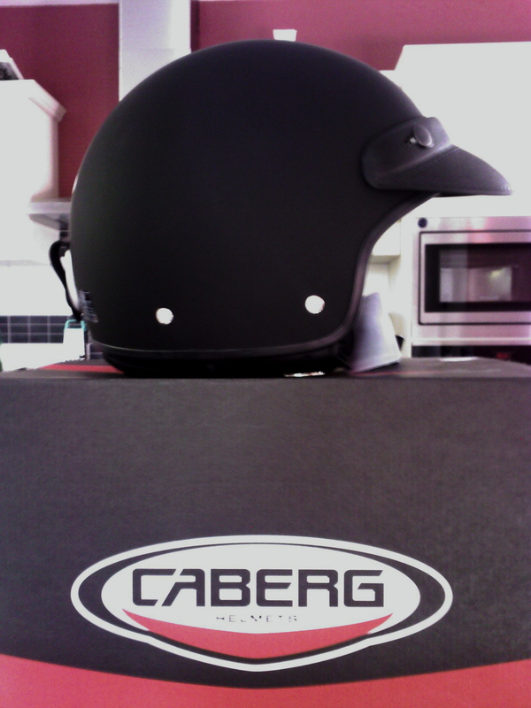

Achat du jour en prévision du baptème du feu le 03 à Fay :
Uploaded with ImageShack.us
Probleme : Vu que je ne suis pas très compact (1,90m) et la présence du TO je vais devoir roulé avec le dossier assez incliné ce que je n'aime pas trop mais bon ... ça a dicté le choix du modèle..

mais c'est un casque de jockey que tu as pris... :ptdr:
