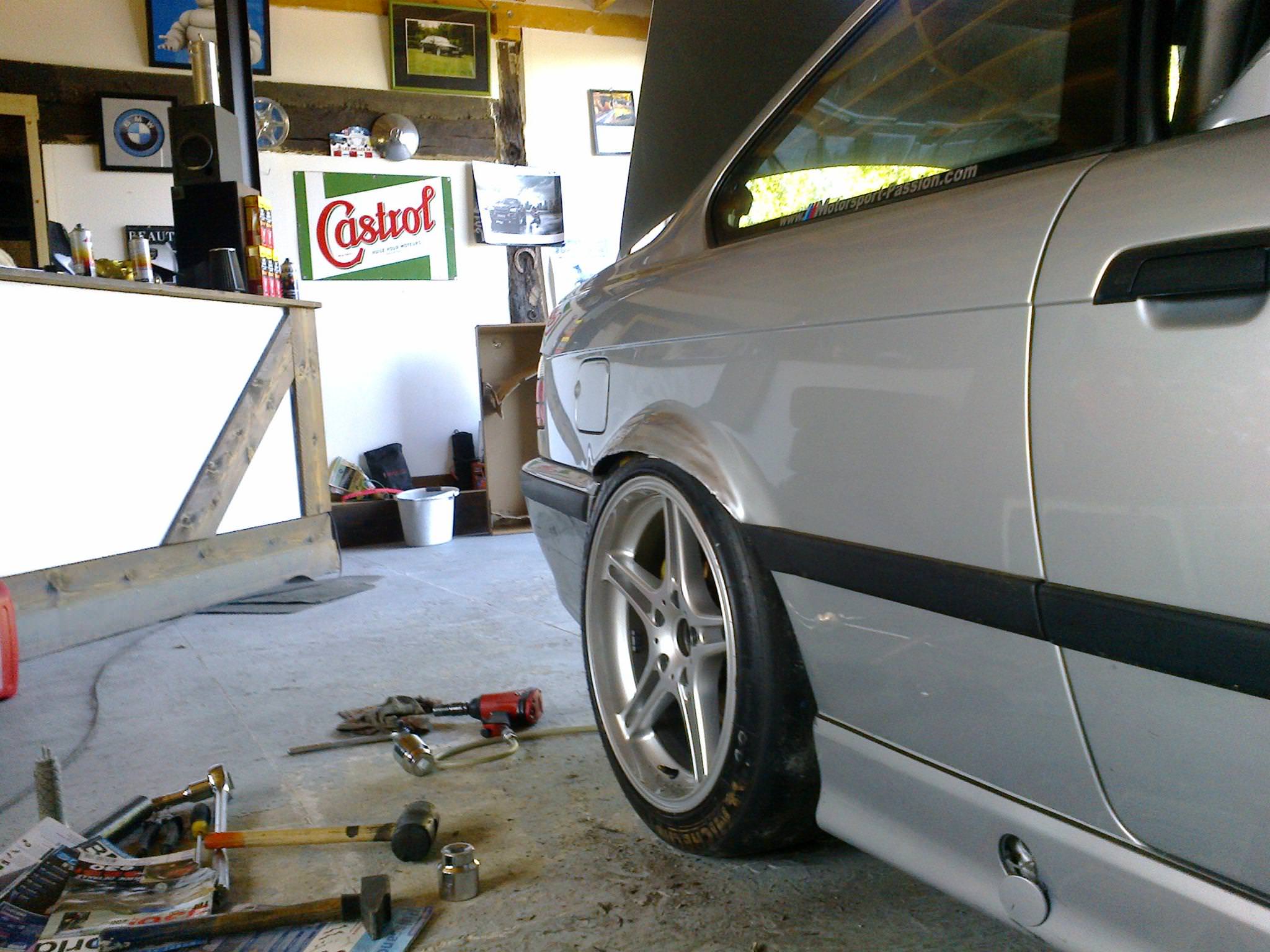

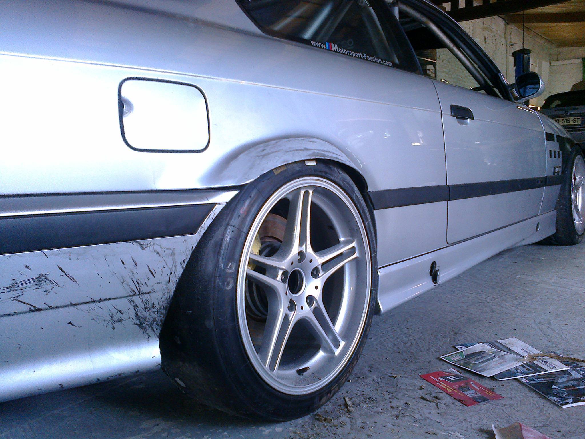

et paf proctoligie ... faire rentrer du 9/18 avec des cales de 20mm  et des ressorts   -80mm ...

Oh la brute ! :-)
Modifié par Biba16
Je préférais le tirage d'aile a la pince
c'est vrai que la pince c'était limite … mais quand l'adrénaline du bitume pousse au cul … faut trouver le moyen d'assouvir
