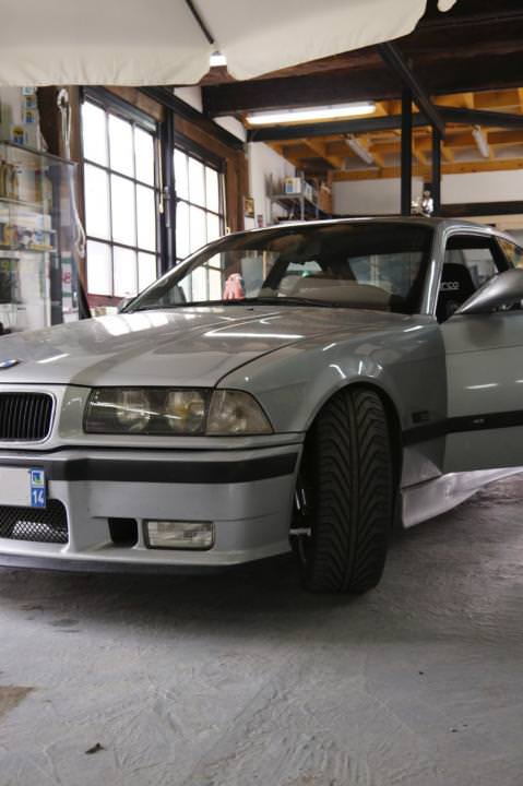

Bon comme certain d’entre vous l’on déjà vue je pense qu’il est temps de vous présenter le deuxième volet de mon passage à l’acte ….
MA sortie à Fay de bretagne a été une révélation (plutôt un confirmation en fait car j’avais peu de doutes ) pour mon attr it pour la piste mais Mon Individual étant sur équipée et avec cet intérieur qui me plait tant , je l’ai trouvée trop lourde et trop belle pour la martyrisée avec un traitement de choc pour la rendre plus adaptée à un usage sportif .

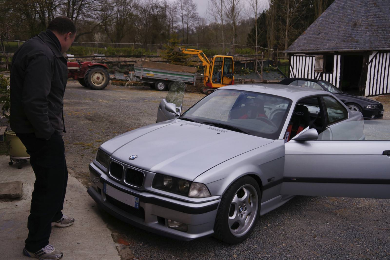

J’ai donc pris la décision de doubler la mise en quelque sorte en Octobre dernier en acquérant sa sœur que l’on aperçoit un peu plus haut … dans l’optique d’en faire une voiture plus radicale et adaptée …
La petite victime est d’origine Italienne, peu équipée , pas très nette à l’achat niveau carrosserie mais rien de bien grave ( ce qui a permit de garder un ticket d’entrée très modéré ). Mais elle présente un comportement moteur d’une linéarité exemplaire, d’une parfaite stabilité dans les régimes et de certaines prédispositions à prendre des tours avec une aisance remarquable …
Bon de plus de mon coté pas beaucoup de temps disponible pour mener ce projet seul et surtout pas les compétences nécessaires pour le faire proprement et efficacement … Jean-phi (Fast electrik ) a donc été mon partenaire exclusif ( en fait c’est lui qui s’est tout tapé y compris les choses les plus ingrates comme la désinsonorisation de l’intérieur ) ne participant pour ma part qu’au plus simple du vidage …. Surtout je me suis appuyer sur ses connaissances avec une totale confiance en posant bien les données du projet au départ. Le budget et la cible : faire une pistarde efficace sans compromis en commençant par l’allègement (sans achat de pièces complémentaires carbone ) et un châssis aux petits oignons dans un premier temps

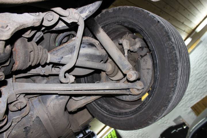

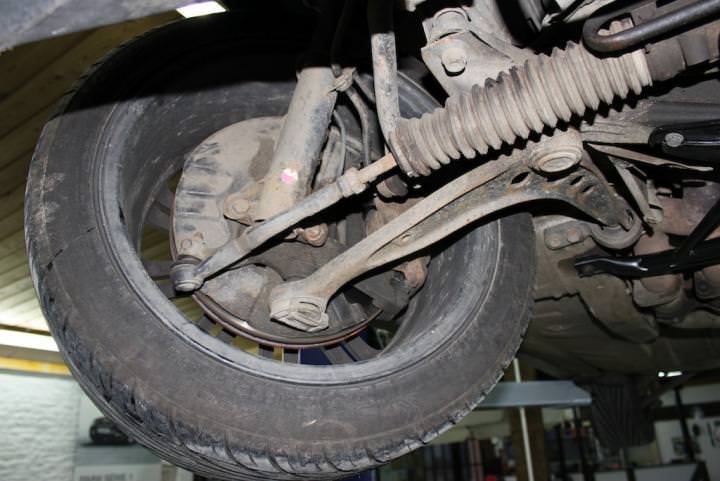

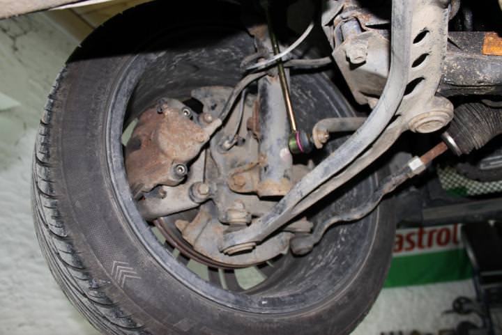

Les dessous à son arrivée ... Ptain il a du aller en technival au mois de Novembre l'ancien propriétaire ... elle est boueuse du dessus (mais sèche ) donc guise d'accueil elle a eu droit à un lavage en règle des dessous

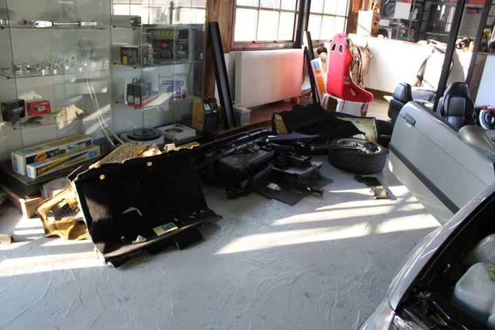

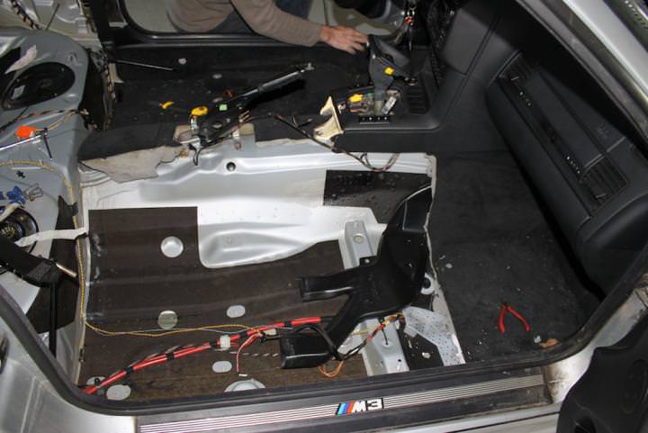

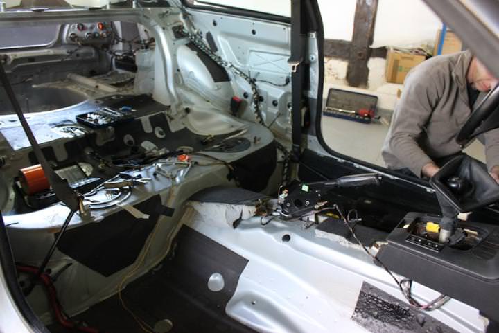

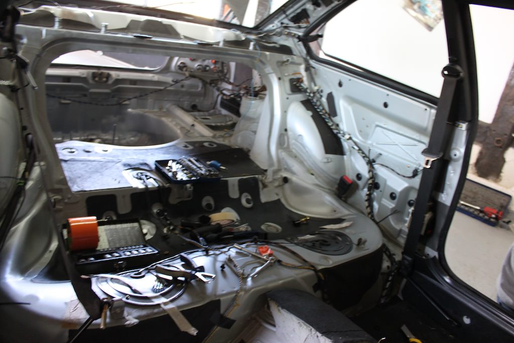

Vidage
post-6408-0-77965200-1334437383_thumb.jp
post-6408-0-59099500-1334437400_thumb.jp
post-6408-0-48674800-1334437425_thumb.jp
post-6408-0-21288600-1334437446_thumb.jp
post-6408-0-70794200-1334437463_thumb.jp

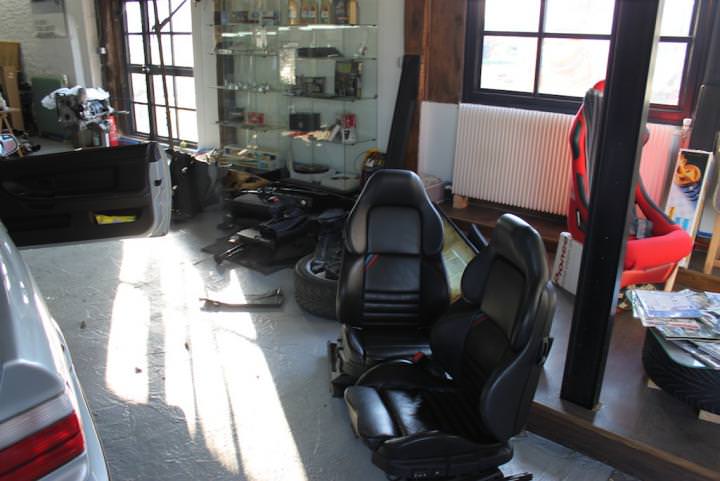

n'apparaissent pas sur ces photos :
l'ingrate désinsonorisation mentionnée plus haut , l'épuration des faisceaux de l'habitacle , la climectomie et autres babioles plus très nécessaire à sa destinée ...

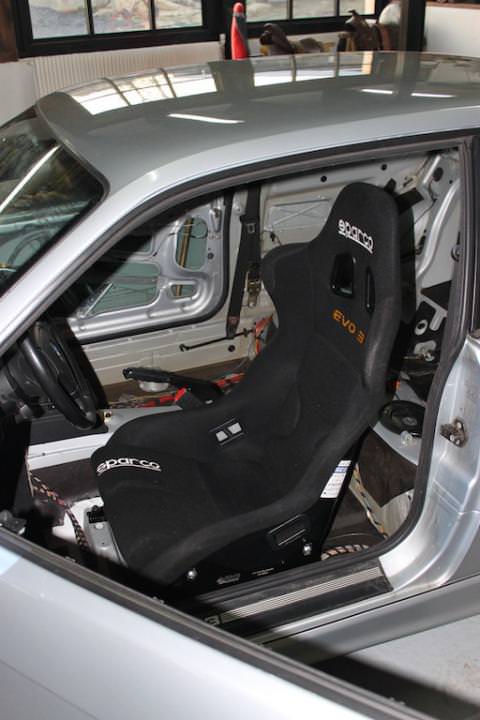

pose d'un baquet Sparco Evo 3 pour le conducteur ( trouvé chez un membre de du Forum :nickel8:) votre serviteur n'étant pas un menu c'est du format XL accompagné de sa platine de la meilleur facture .
A ce propo l'EVO 3 dans la E36 c'est un poil trop large , mais dans une pistarde on peut se permettre d'ajuster un peu le tour de porte pour que ça ferme sans forcer

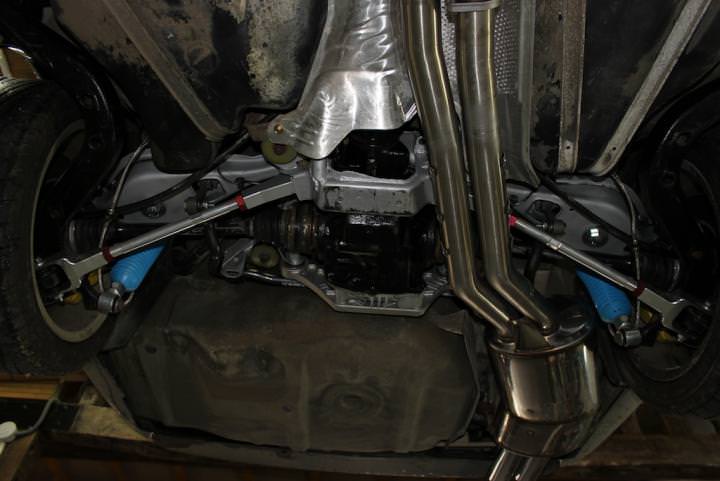

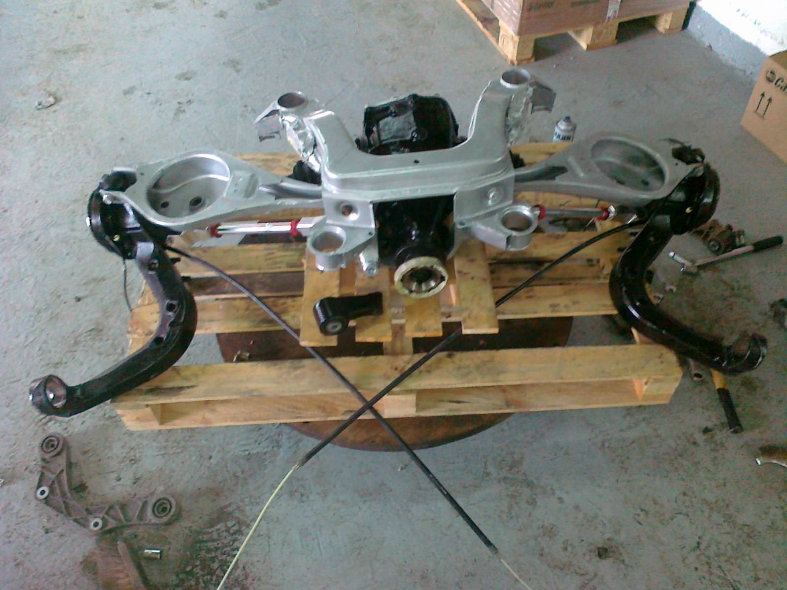

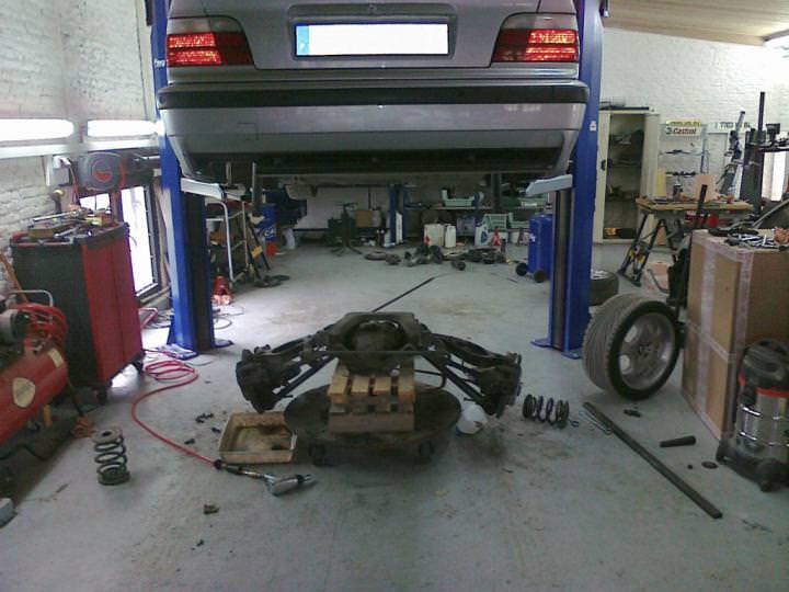

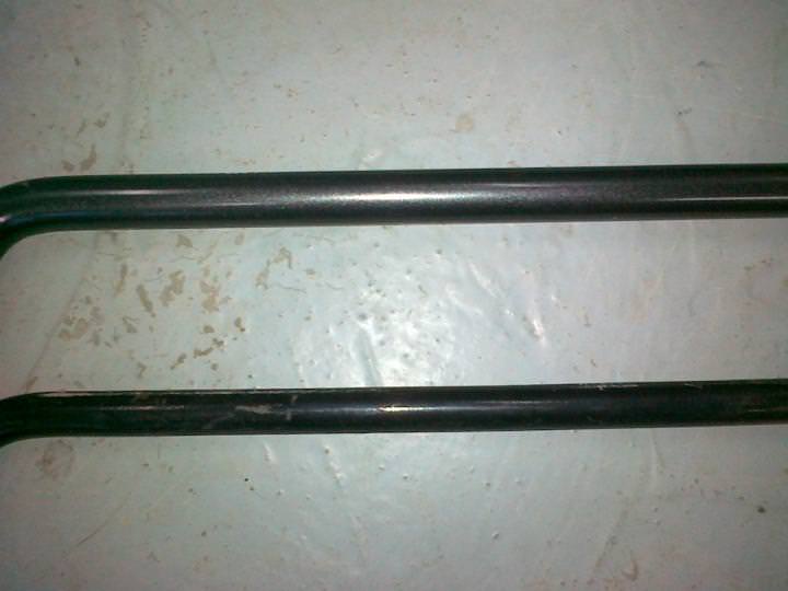

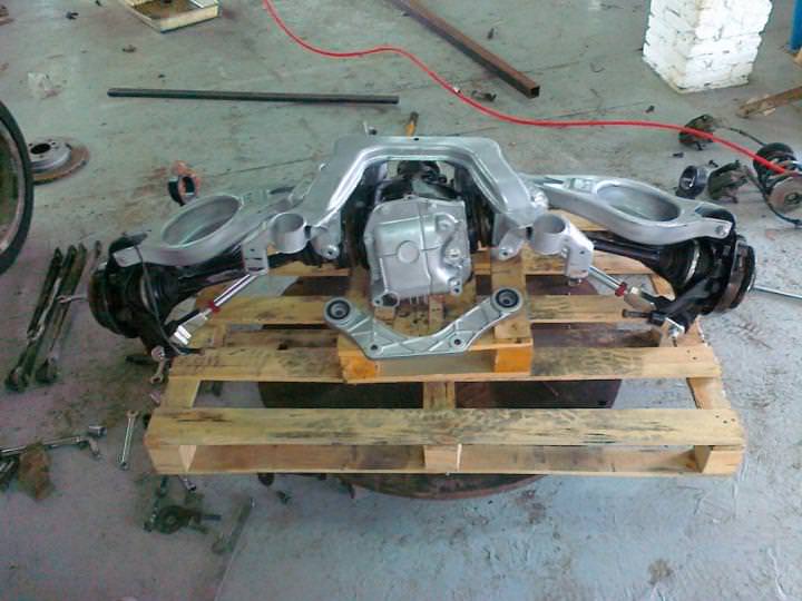

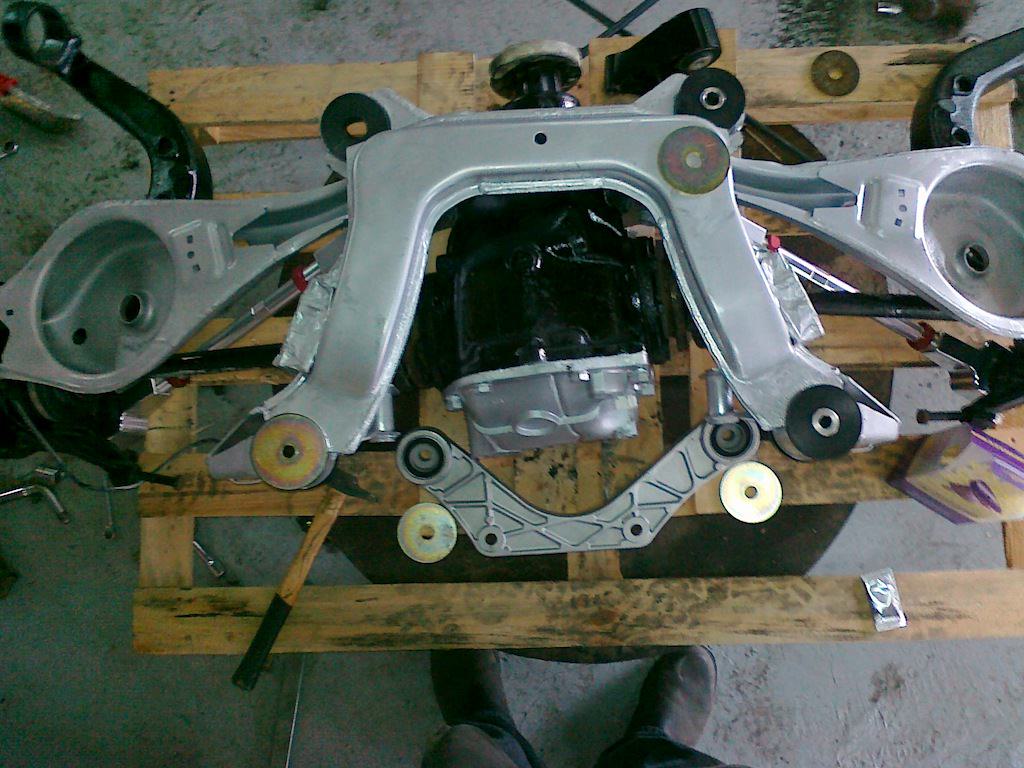

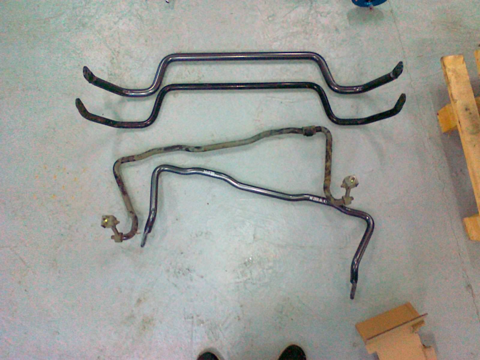

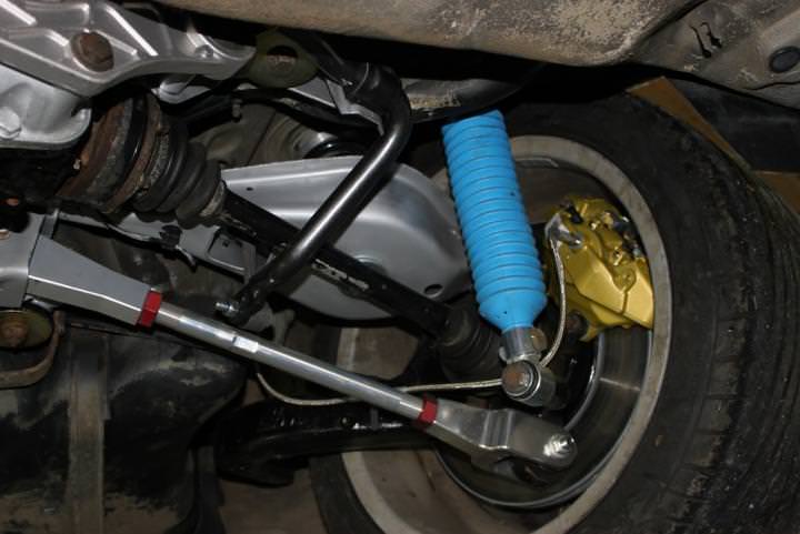

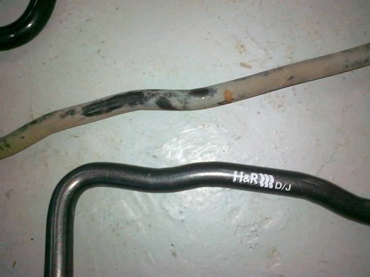

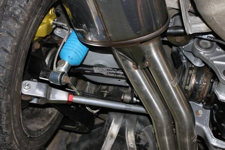

mise en commande des composants châssis et arrivées de ceux ci, rénovation du train ar complet et pose des composants :
PSS9 Retarés et ressors ad-hoc le tout monté sur uniball

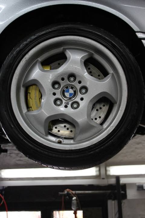

Kit gros freins BMW performance
BAR
S B Power flex
tirants
post-6408-0-05351400-1334438077_thumb.jp
post-6408-0-26680900-1334438093_thumb.jp
post-6408-0-91065800-1334438106_thumb.jp
post-6408-0-85288900-1334438143_thumb.jp
post-6408-0-09939200-1334438241_thumb.jp
post-6408-0-16392200-1334438259_thumb.jp
post-6408-0-79383000-1334438279_thumb.jp

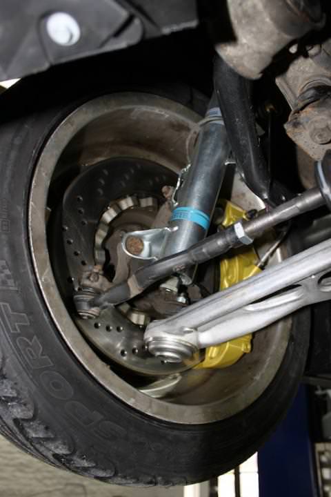

la suite ...

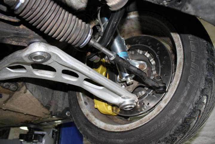

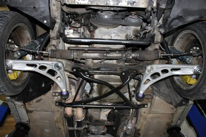

avec pour l'avant :
Bras inf un peu upgradés ....
pour les bronches : Décata SS + silencieux Homolo ( pas envie d'être emmerdé un jour par un sonomètre à la con donc dans un premier temps homolo ... si ça passe avec un race , j'en connais une autre qui sera toute prête a recevoir l'homolo ... )

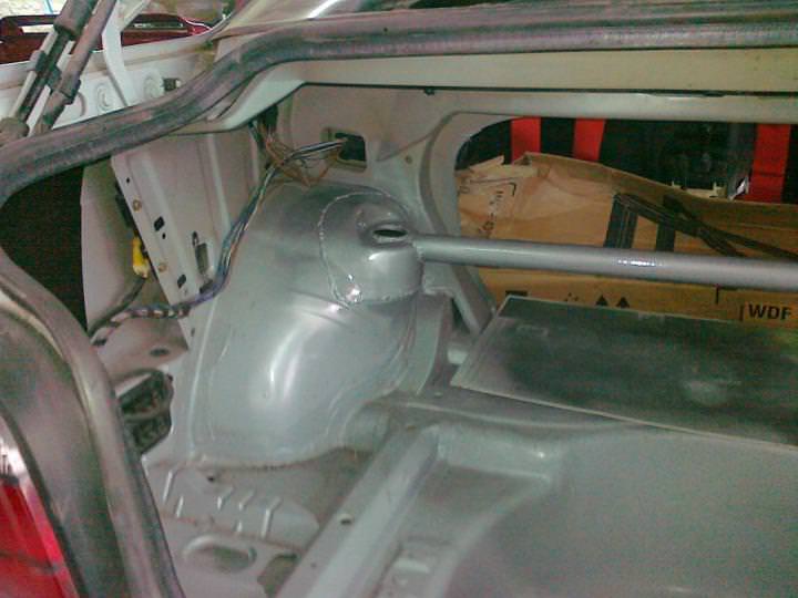

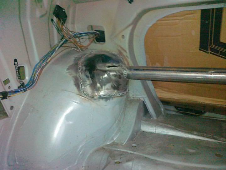

renforcement des puits d'amortos AR et mariage entre le droit et le gauche

vue d'ensemble du train AV du dessous et de coté avec in situe la Barre et le xbrace et tout le reste

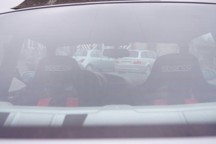

on complete par un deuxième sparco Evo car les plaisirs solitaires c'est pas trop mon truc et Deux harnais 6points Oréca

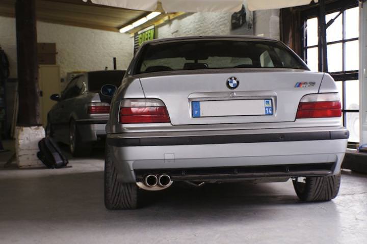

Une fois posée la voiture a ... changé profondément ... les voies ont fortement grandies , le carrossage est beaucoup plus prononcé ( on est au alentours de 4 à la première Géo ) ... et elle est belle et racée...
Les premiers tours de roues ont été une révélation ... Non pas du point de vue du châssis car sur route ouverte hors de question de faire le mariolle et de tester les limites ... mais tout est ferme, précis , vif de ce coté ...
L'ambiance à bord est bestiale... elle sent , elle tape , elle ronronne , elle rugit ...
Mais pour le moment c'est le mariage entre ce moteur excellent de sa base conjugué à un allégement poussé ( mais pas ultime ) qui ma le plus impressionner ... La 3 est expédiée comme un missile ... la 4 ne demande qu'a l'être mais on a coupé avant d'atteindre des vitesses déraisonnables face aux conditions de l'essai ... C'est ahurissant ( pour moi j'entends et en comparaison à mon individual qui a déjà bien la santé ) ... .
Sa vie routière s'arrête aujourd'hui ... j'ai hâte qu'on lui débute sa vie de piste ...
Merci JeanPhi pour ce jouet magnifique et diabolique.
