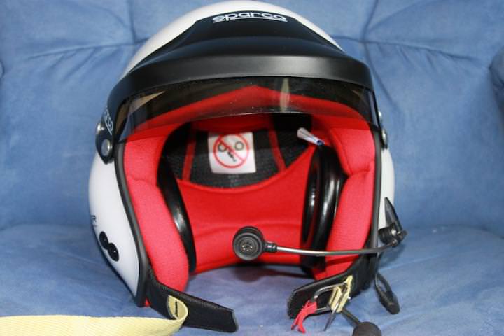

Petit achat du jour pour remplacer celui acheté à la va vite pour Fay y'a un an et qui me faisait mal et était vraiment pas terrible.
Chiné sur Lbc , il est neuf, jms porté et me va comme un gant ...
Bien content de ma trouvaille et maintenant pour ceux qui monteront avec moi et qui auront aussi un peltor ça sera plus confortable ...

Tu vas avoir une bonne bouille avec ça!! Tu comptes communiquer avec qui? Instal radio opé?
avec Roger
l'intercom se trouve pas bien cher sur lbc
en tout cas même pas branché il isole super bien au niveau des oreilles et pis vu le que je l'ai payer moins cher qu'un Jet de base de sparco ... pourquoi se priver
Ta bien gérer , il déboite et si en plus il est a ta taille c'est parfait .
Manque plus que le string qui va avec et l’équipement du pilote sera au complet . :ptdr:

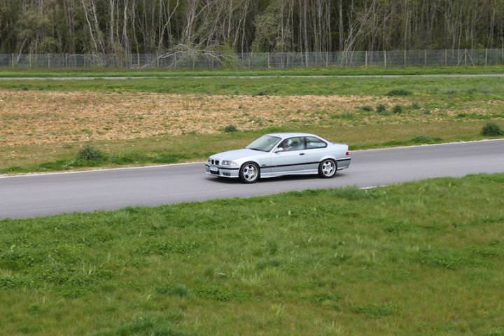

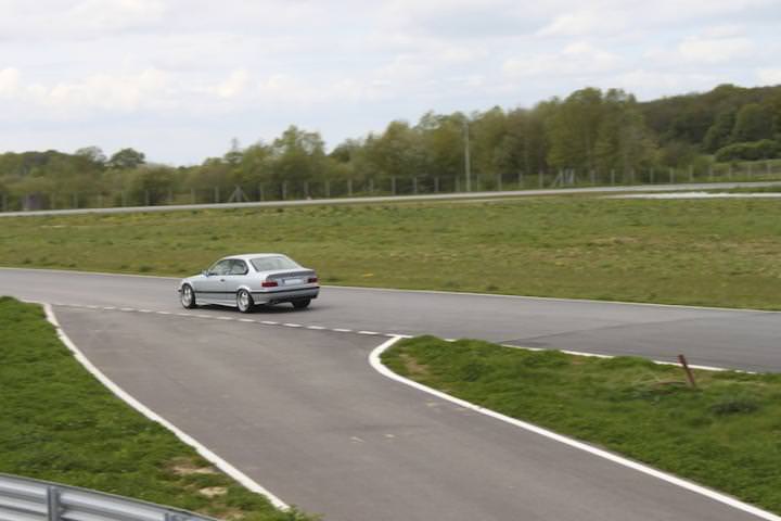

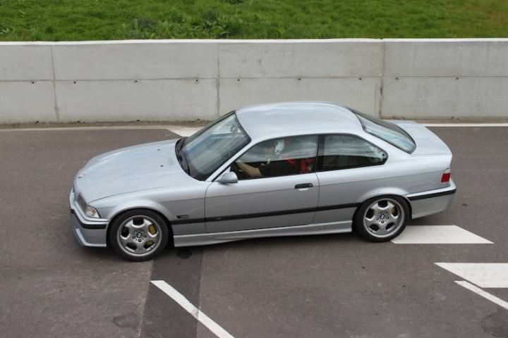

Bon ... UN grand jour pour moi ..... une grande étape de franchie ...
La mise à la piste .....rien qu'une première mise à la piste après prépa... Tranquillou pour prendre connaissance avec l'engin
Ci-dessous 2 3 photos (y en a pas beaucoup plus, on peut pas tout faire :W et pas encore la Caméra )
donc au niveau du feeling ...
Le train avant est Enorme ... Je m'attendais a une franche évolution de la routière mais là c'est bien au delà de ce à quoi je m'attendais ... je reste sur le cul ... la voiture s'engage parfaitement , très vive de l'avant , se place très bien et gaz sur un rail .
L'arrière suis bien aussi , ça reste très gérable , quelque dérives en réaccélération mais on les sent venir et elles ne sont pas trop brutales... On peut juste les provoquer pour jouer si on veut mais aussi très bien les éviter tout en allant vite
Les freins , très bien aussi , l'allégement et les grosses pinces remplissent leurs offices et permettent de freiner fort et tard ... Ya plus qu'a apprendre à freiner correctement
le moteur : parfait , linéaire à souhait, rond en bas , prenant ses tours parfaitement linéairement , permettant de bien gérer progressivement , un vrai bonheur .. Température d'huile qui plafonne à 105 110: parfait
Le bruit : parfait aussi ... Sonometre avec valeur mini imposée à 95db à l'arrivée avant de rentrer en piste ... : et bah y'a une grosse marge , très grosse ... juste ce que je cherchais pour pouvoir aller partout sans aucune inquiétude
l'ambiance à l'intérieur : bah ya plus grand chose donc on entend tout ....c'est simplement bon de tout entendre ... Juste mon casque qui isole beaucoup et atténue donc énormément
Usure des gommards : assez uniforme sur toute la largeur (train de pneus route d'occasion sans prétentions pour l'instant ) donc ici aussi nickel: malgré le fort carrossage ça travaille bien de partout
Sentiment général malgré ma mince expérience : l'auto est super saine et prévenente, rassure et donne envie de taper dedans. Ca permet de se faire plaisir sans se faire peur et ne sera pas ridicule du tout dans le sinueux.
Et aussi : 0 incident mécanique ou contretemps (si ce n'est la pompe a essence mal indiquée qui nous a plombée une demie heure) . Pour une mise à la piste après autant de modifications , respect
Bref je suis HEUREUX :palmier: . Encore une fois Bravo et Merci Jean-phi :nickel7:
