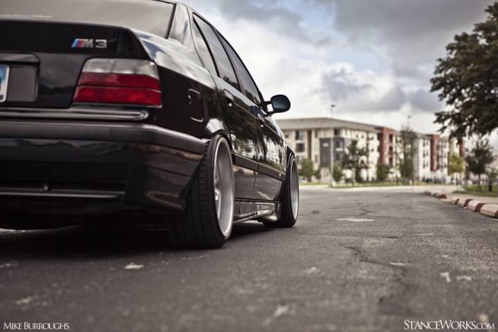

Salut tout le monde,
J'ai crue comprendre que sa ce passais ici pour présenter la voiture?
///M3 E36 3.2 Berline elle est du 31/07/1996 et d'origine Suisse, c'est une 4ème mains. ( et dernière mains !!! )
Elle vient d'avoir ces 163 000kms et elle explose la forme :)
Couleur Noir ( réf: 303 Cosmosschwarz Cosmos Black Metallic Black )
Moteur : S50B32 ( 3201cc de cylindré, 6 cylindres en ligne, 24 soupapes, multi vanos pour 312cv d'origine )
Reprog avec les nouveaux accessoires chez DIGISERVICES : 340cv

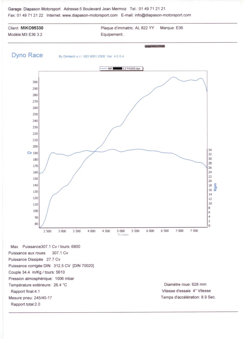

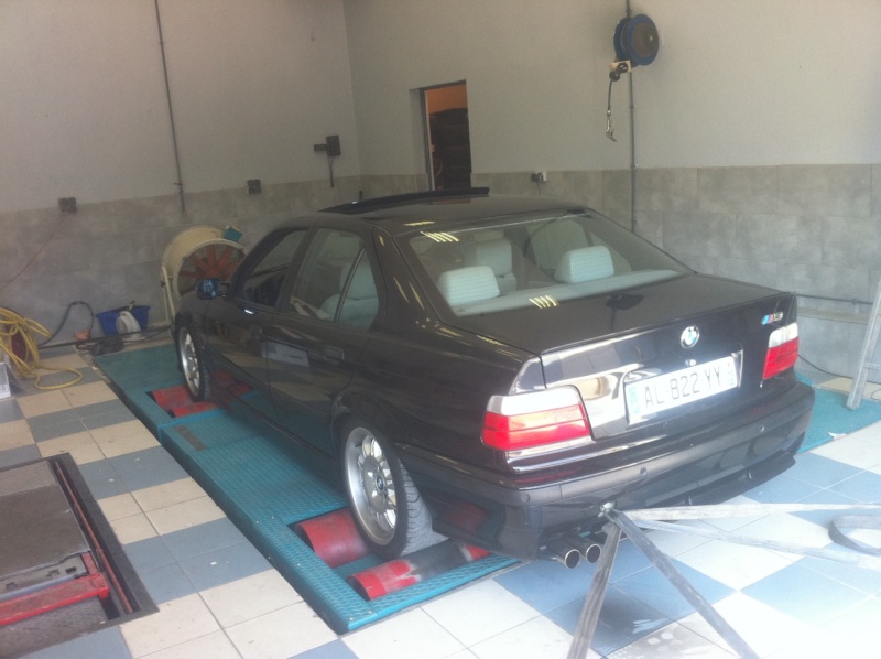

Voila de plus pret ces courbes depuis l'achat / Remise en Forme et petite Prépraration que j'ia faite dessus:
La en passage chez Diapasion Motorsport pour un test avant de faire toute modification:
Elle avais le Vanos qui grognais à bas régime (entre 900 et 1500tr/min), Le collecteur d'échappement qui était cassé niveau souflet.
La voiture aurais une mauvaise gestion? Bref elle sort qmm 312.5cv.
Petite Vidèo:

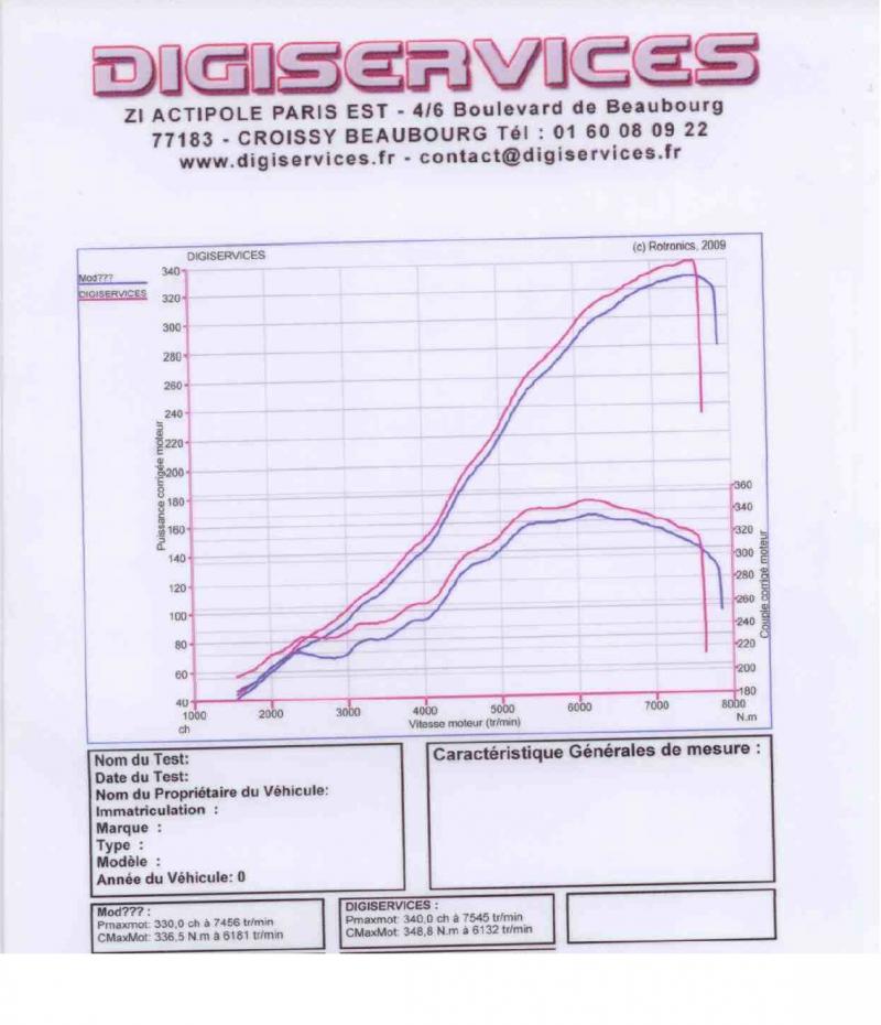

Puis Le Voila Repassé depuis toute les modifications que j'ai fait dessus, en gros depuis que j'ai enlevé le moteur et la boite du moteur
que j'ai refait mes coussinets de bielles, changer ma pompe à eau, viscocoupleur, les courroies galets tendeurs plusieurs joints,
mis un nouveau Volant Moteur Allégé Fidanza, refait tout le système d'embrayage, supprimé le soufflet cassé et ressoudé mon collecteur d'origine, j'ai également supprimer la pompe à air secondaire sur le moteur (mais j'ai garder la climatisation, trop pratique je lache pas tampis ^^)
Bref tout sa avec juste un Ligne inox décata et silencieux SuperSprint, Collecteur D'admission d'origine j'ai juste mi un filtre
kad cloisonné et voila pour le moment.
Passage chez Digi pour une Reprog, premier choc au passage elle sort déjas 330cv avant la reprog elle à le ralentie instable du surement au volant moteur qui fait bugué mon actuateur j'ai l'impression, mon vanos quand à lui est toujours d'origine et grogne à bas régime .
Petite vidèo:
Voila, je suis maintenant en configue comme je voulais, j'ai perdu pas mal à bas régime, mais passé les 5000tr/min la voiture est vraiment que du bonheur j'ai des coup de pied au cul à tout les rapports sa pousse très bien :)

Franchement 340 cv pour un vm et une ligne, je suis calmé ...
D'ailleurs 312 cv avec fuite collecteur, ceci explique peut etre cela non ?
comment_329441
Possible oui en+ la température n'était pas en ma faveur à ce moment la car +27°c contre environ 12-15°c mon passage chez Digiservices.
6v< magnifique ta 75 v6, trop propre en+ avec l'intérieur en cuir! je vé envoyé le lien à mon amis qui un un malade des anciennes alfa
lui et son pere il on 3 gtv6 anien model, une 164 v6, 2 75 turbo, son pere aussi à un 75 v6 et une spider unpeu plus récente de v6 3.0, bref je pense qu'il va aimé ^^

comment_330124
Bonjour
En dessous de 5000 T/m il y a un probleme. Ce manque de couple indique un probleme de fonctionnement du vanos.
Tony
comment_330125
faut voir dans quelle mesure la voiture est creuse en dessous de 5000tr, mais en effet ca peut venir des electrovannes de vanos coté admission, ca m'est arrivé sur la mienne en dessous de 5000tr ca ramait du jour au lendemain, j'ai changé une semaine après et c'était reparti le coup de boost arrivé à 2000tr :wink:
comment_330126
Bonjour
Tony
Si seulement c'était aussi simple,
mais mon vanos n'avais rien, il fonctionner très bien avant ma préparation et j'ai constater aucune différence apart une perte de couple à bas régime,
aucun troue, aucune perte, quand je dit perte c'est par rapport à l'origine enfaite, quand j'appuie sur l'accélérateur à 2000tr/min sa pousse sans problème,
mais sa pousse pas aussi bien que avant.
Merci qmm de t'intéressé à mes problèmes mais peut tu developper si tu en sais plus stp car tu à l'air d'êtres un bon diagnosticien.
à bientôt.
comment_330127
si j'avais vue encore des troue endessous de 5000tr/min je me serais dit pe un probleme effectivement,
mais si sela ne provient pas de mon volant moteur alors je réfléchirais 2x à la question...
les électrovannes s'affiche sur le carsoft?
entoucas ce qui est sure c'est que avant de la préparé javais aucun problème de vanos,
j'ai juste contacté une perte de couple endessous de 5000 quand jai mis ma ligne,
puis depuis sa me choque plus vraiment la perte endessous avec le nouveau volant moteur allégé donc...
comment_330130
Le volant moteur n'a rien a voir avec cela. Le mien n fait que 3.5 kg et j'ai pas c probleme
comment_330131
c'est bon à savoir alors !!!
si j'ai un problème d'électrovanne j'imagine même pas après comment sava marché car en reprise à 2-3000tr/min à 5000tr/min
je me fé distancé de pas grand chose par une m3 stock !
comment vérifié si c'est bien mes électrovannes sinon ?
3.5kg ton volant moteur ta une M3 de rally? :)
je peut voir ta courbe pour comparé?
