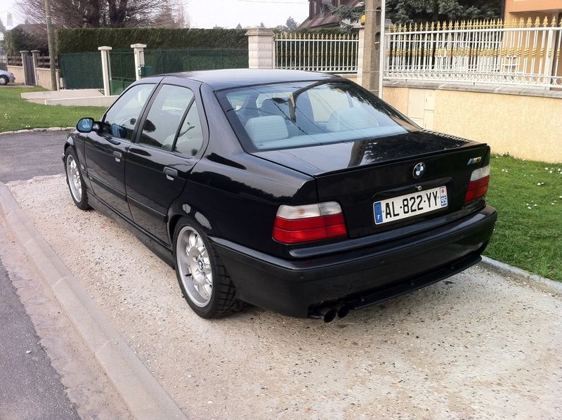

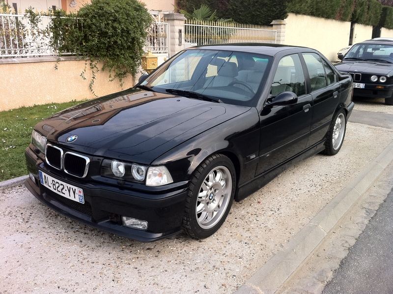

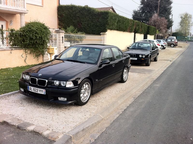

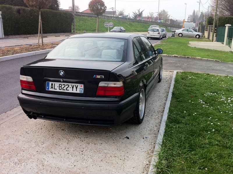

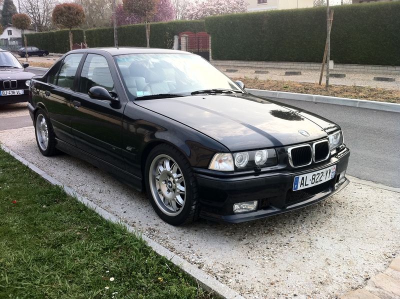

Quelsques photos de mes deux petites pris ce we:
:nickel: :nickel: :oui:
il ne te manque plus qu'un couple court
si ça marche que en haut :cool:
Bien vu pour le couple court :wink: ,un 3.63 ou 3.73 serait pas mal je pense :oui: ....!!
la question mérite réflexions ^^
j'avais prévue de refaire mon pont justement, ;)
