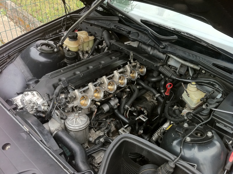

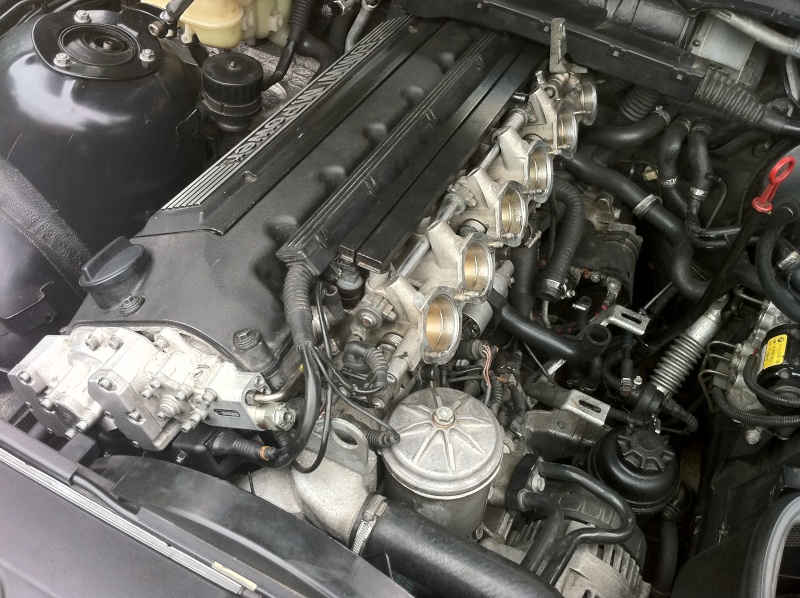

j'ai donc décidé de redémonté encore une fois le collecteur d'admission et cette fois j'ai tout changer! collecteur d'admiision, l'actuateur de ralentie et le débitmetre également, jai passé de gros coup de souflette sur tout els conduit et nettoyer et surtout vérifié toute les durites si elle était bien toute branché!
puis voila la grosse surprise !
la voiture à retrouvé un ralentie similaire à l'origine, elle ne broute plus, le volant moteur est devenue 3x plus discret on l'entend quasiment plus à 800tr/min et sans parler du fait que elle ne calle plus et elle fait quesiment plus aucun bruit au ralentie et jusca 1500tr/min j'ai l'impression de ne pas avoir de ligne!!!!!!!!
du coup j'ai décidé de gardé la ligne, la voiture est au TOP DU TOP!!!

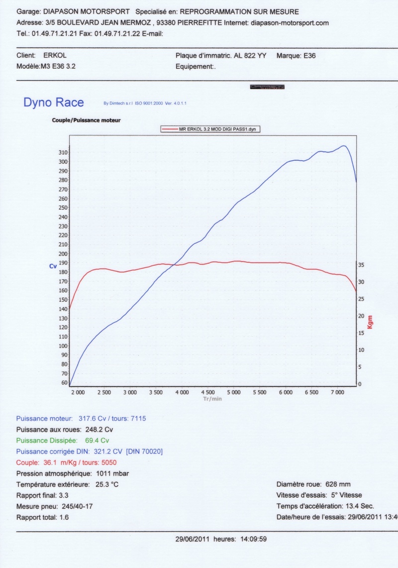

Petit résumé du passage au banc de cette après midi.
Le ciel était unpeu couvert mais le temps que je vais labas la chaleur à réapparue!
Exactement ce que je voulais la température était assez elevée pour mieux comparé avec l'ancienne courbe
(la première passée chez Diapason quand j'était d'origine) .
Bref, On passe donc la M3 sur le banc et cette fois pour avoir une valeur plus sure et plus correcte en 5eme vitesse !
( comme il devrais êtres fait dans les norme avec une voiture en boite 6, dnc je sais aps prk avant on me les avais fait passée en 4eme...)
Donc 1er passage au banc avec le capot fermée, elle nous sort : 321cv à 7000tr/min
pour un couple maximun d'environ 360nm ! le couple maximun est atteins assez haut,
(surement du aussi au perte de couple enbas régime du au Décata ! ) mais un couple d'environ 350nm
est atteind à 2200 -2300tr/min et constante ce qui montre la beauté du vanos réfectionée qui envoie toute sa patate !
On laisse ensuite unpeu refroidir et op deuxième passage cette fois avec le capot ouvert elle nous
sort environ la même chose mise à par qu'elle atteind les 330cv cette fois ci!
Bref je vous laisse regardé ma courbe de plus pret en détails il ma imprimée le premier passage
( valeur plus sure avec capot fermée même ci elle était unpeu étouffé.. )
Voila c'est tout pour le moment.

et au final tu trouve qu'elle a plus la santé? tu sortait combien avant chez Diap?
Chez diapason la première fois j'était d'origine, 312cv et env 344nm (temp. ext. 26°c)
il y avais unpeu moins d'un an elle avais 154 000kms
2eme passage chez Digiservices j'avais refait mes coussinets, ajouté ligne, admission volant moteur,
mais elle avais un pb de vanos qui tournée à moitier et un probleme de ralentie malgrès sa elle a sortie
330cv 336nm puis 340cv et 348nm de couple après reprog ( temp ext. 3-5°c ) elle avais 164 000kms.
Aujourd'hui elle en as 166000kms et toujours les même bougies que lors du premier passage chez diapason
qu'il faudrais que je change, je vais testé les bougies froides pour mes prochaines :)
Donc en gros 312cv stock vanos rincé etc...suite à ca vanos refait,joint d'étanchéité, coussinet, ligne , reprog, admi, volant moteur, reprog = 321cv pour Diapason
Et Digi 330cv vanos HS, ligne etc...puis apres reprog 340cv

à mon avis, le meilleur test sera avec rocheton, vu que tu as déjà testé, qu'il est quasiment stock, et pas vidé. ça te fait un bon repère. il sort 325cv chez digi
ta courbe est propre, si ce n'est les 2 vagues en haut, tu sais si c'est normal ou pas?
