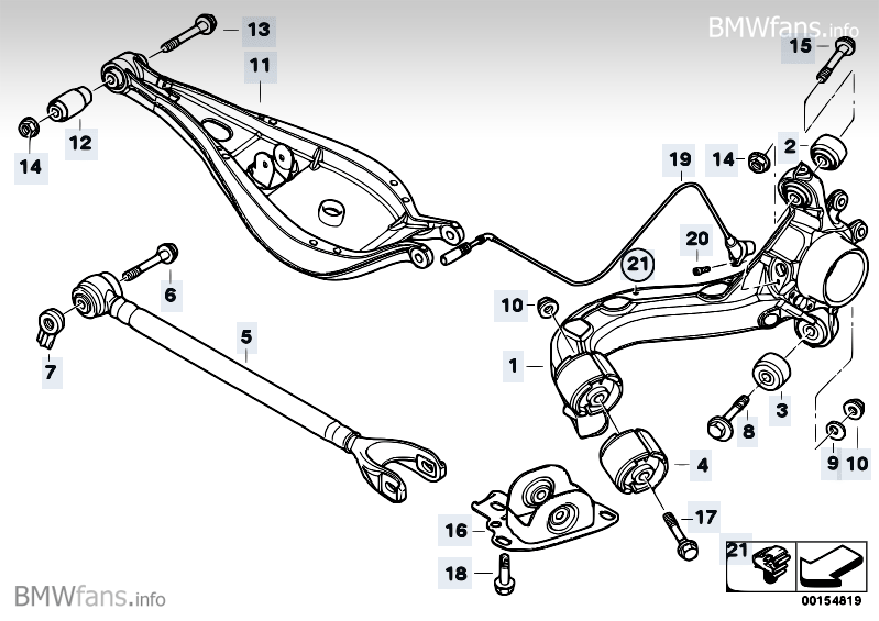

Et pour finir j'attends son devis pour terminée avec le train arrière pour me changé les 4 silents blocs du pont
+ un camber kit de M3 CSL (n°5) ( Pour un minimun de réglage )

Tu en pense quoi de la petite barre de M3 CSL ? Nico77 va mettre les mêmes sur la sienne sa devrais suffire pour un bon pti réglage :)
