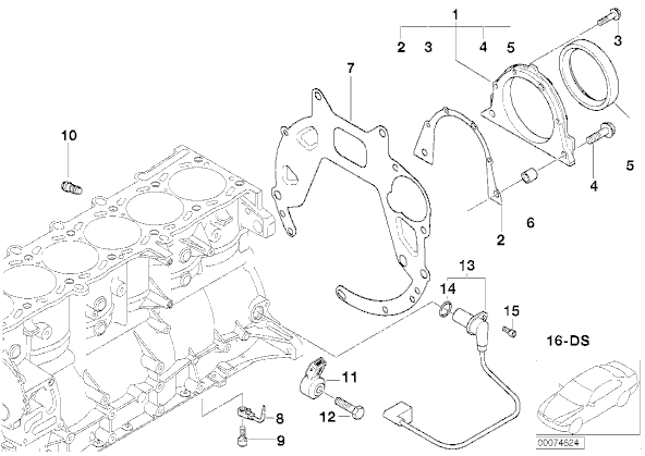

Je ne parviens pas à trouver l'emplacement de cette vanne sur la culasse.
On m'a dit, qu'elle se trouvait au niveau du collecteur, mais je vois pas ...
Il s'agit de la n°10 :

elle est pas loin de la boite. mais si je me souviens (je veux pas dire de conneries), il me semble qu'elle est pas sur la culasse mais sur le bloc
comment_331850
exact , elle est sur le bloc :nickel:

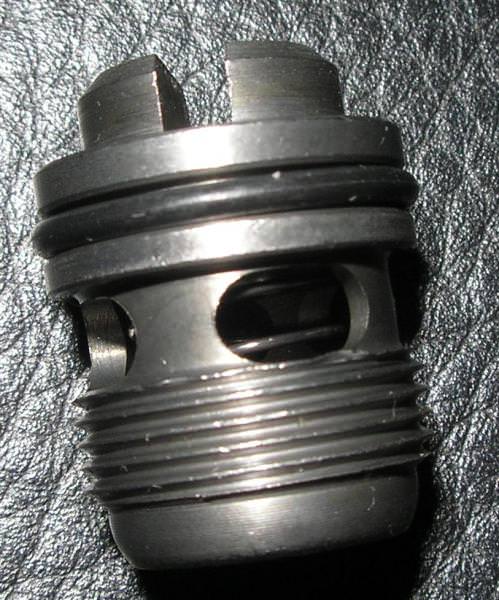

réguler la pression d'huile :mrgreen:
pas assez de pression c'est la casse moteur assurée , mais trop , c'est pareil , avec une surconsommation d'huile et des joints qui pètent de partout .
elle doit aussi servir à maintenir (ou l'empêcher de redescendre )de l'huile dans le haut moteur quand celui-ci est arrêté .
c'est le type de pièce que je changerai sur un moteur qui consomme de l'huile ... les S50/S52/S54 étant justement connu pour quasiment ne pas en consommer ...

Bon, je la vois, mais alors pour y accéder "simplement", c'est un truc de malade :sad:
J'essaye pas dessus, après avoir libérer les petites toles au-dessus du collecteur. Je n'y accède pas.
Par en-dessous, depuis la boîte, faut être contonrsionniste et avoir le bras long ?
Hormis par en-dessous, déposer la plaque de renfort de suspension, devant le "carter de vidange", je ne vois pas ...
S'il y a plus facile, je suis preneur. :?:
Merci encore pour vos conseils.

Vanne changé par mon mécanicien ce jour couple = 20NM attention....(Information de l'ami de mon mécanicien aux services tech de BMW France)
Pour info ma fuite provenait bien de cette foutu vanne
