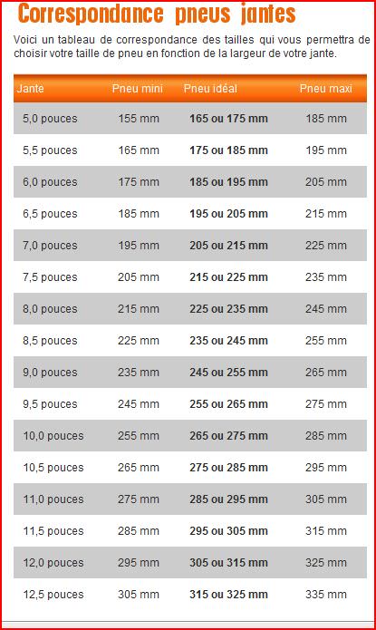

j'ai déjà régulièrement des pertes de motricité avec mes 255/35/18 , un 245/35/18 ça va encore , mais un 225/40/18 ça va drifter ...
tableau indicatif pour rappel :

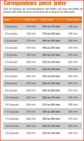

bonjour, je pense que tu devrais rester en 225/40/18 , qui est tres bon en tenue de route en dunlup-sport , j ai déjà tester et pas de drift , ni glissade exageré . après si tu veu plus large , ca dépend des jantes , si c est du 8/18 ou 9/18 ....faut tout regarder , les correspondances , pour pas déjanter .regarde AC3S , son tableau va t aider a ton choix.
