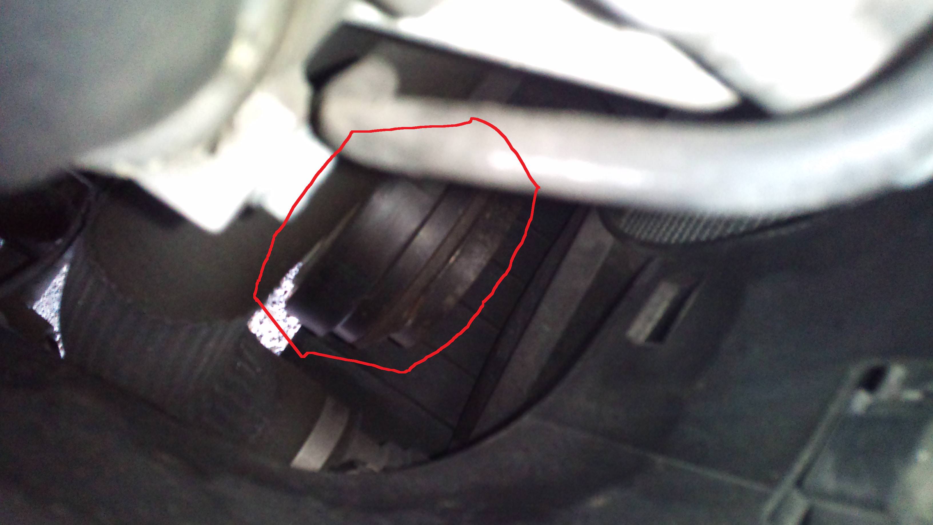

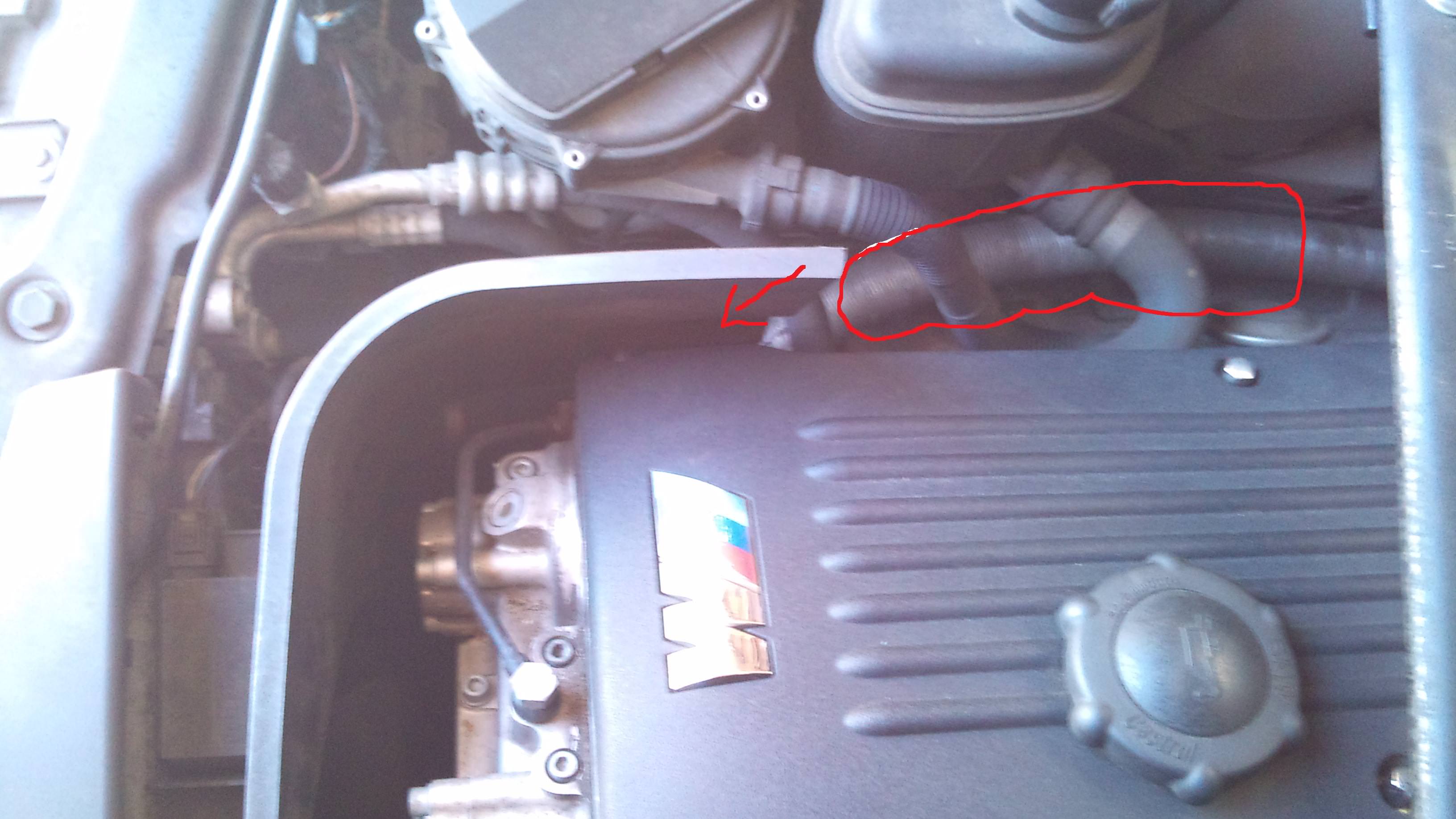

comment_332616
Bon voila, désolé j'ai un jour de retard :oops::mrgreen:
Quand tu ouvre ton capot, il est tout en bas a gauche, on aperçoi tout juste la poulie
Voila en faite tu suis ce tuyau entouré d'alu, et tu vas tombé sur le compresseur

On voi la poulie d'ici

comment_332668
Super merci beaucoup pour les photos ! Je vais regarder ça demain ;-)
Mais un truc me trotte.. Il y a une courroie qui passe par la.. Quand on enlevé le compresseur on fait comment ? Désole.. C'est une courroie indépendante ou elle entraine d'autres choses?
comment_332695
Normalement elle est entrainé avec l'alternateur, si tu l'enleve tu sera obligé de mettre une courroie plus petite.
comment_332748
Ok parfait je te remercie beaucoup !
comment_332828
Je dis peut être une connerie, mais pour moi, le courroie du compresseur de climatisation ne sert que pour le compresseur de climatisation, donc tu peux l'enlever.
comment_333003
Exact sur la deuxieme foto on voi bien que la courroi ne sert que pour le compreseur de climatisation! Bien vue epic :nickel:
comment_333105
Merci les gars c'est niquel !
J'ai pas eu le temps encore mais au moins que comme ça cela sera bien plus rapide ;-)
