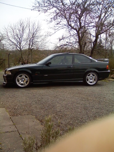

je possède une M3 E36 GT, je doit refaire les freins, changer disques et plaquettes avant et arrière..
on ma parler d'un kit stoptech, j'aimerais savoir si vous connaissait ce kit..les disques sont percer,
je vous donne ladresse..sales@urban-racing.fr..a savoir je ne fait pas de circuit..merci
