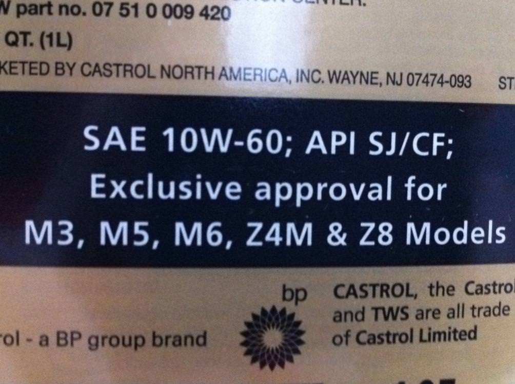

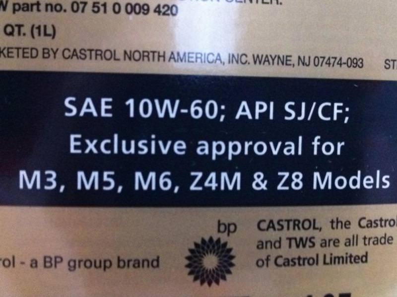

Posté(e) le 9 avril 201114 a comment_333113 Celle issue de différents forums selon lesquels hors la 10W60 TWS point de salut Celle issue du TIS (c’est la réponse officielle du constructeur BMW) selon lequel on peut mettre un paquet d’huile de la gamme 0W30 0W40 5W40. Malheureusement BMW ne sont pas les "constructeurs officiels" des ///M, et à ma connaissance MOTORSPORT préconise la CASTROL 10W60 ! C'est pas Les ingénieurs de chez BEUMEU qui ont conçu le moulbif qu'il faut privilégier mais les ingénieurs MOTORSPORT qui ont ont vraiment conçu le moulin ! Je sais pas si c'est écris sur les E36, mais sur les E46, c'est bien écris partout CASTROL ! De plus regarde le bidon, tu verras que c'est la seule huile spéciales moteurs MOTORSPORT ! et la je cite: EXCLUSIVE APPROVAL FOR M3, M5, M6, Z4M & Z8 MODELS ! Je crois que ca a le mérite d'être clair
Posté(e) le 9 avril 201114 a comment_333121 juste pour info migale , ce papier parle des M génération 2000 !! Et non génération 1990 ... La est tout le problème ... Suite a de nombreux problème de vanos rencontré sur m3 3.0 et surtout 3.2 bmw a demandé a castrol de lui crée une huile ( spécifique ) Chose faite a la sortie de la m5 E39 et la m3 E46 ... Nous sommes en 1999 , 2000 ... Donc tout ca pour dire que ce 3.0 ne craint rien , la motul 300v est parmi les meilleurs huile jamais concu ... même si la tws reste une huile encore meilleure pour nos cher et tendre bloc moteur ... Conclusion tourne comme ca et a la prochaine vidange fait pété un pack chez ACS ! A plus et bonne route
Posté(e) le 9 avril 201114 a comment_333126 C'est malheureux comme internet peut être source de désinformation...
Posté(e) le 9 avril 201114 a comment_333132 oui j'avoue le fait que ce soit une E36 change la chose, mais sur certaines ///M E46, pourquoi certains mettent aussi de la MOTUL alors?
