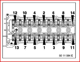

une certaine force pour ne pas dire une force certaine , vous voulez pas que je vienne vous le faire non plus :mrgreen: le post demande une photo de l'ordre de serrage , pas plus ...
Philomene tu as une E46 , KLB une E36 en quoi le serrage de la E36 peut t'être utile :rolleyes:
comment_334027
Pour le couple c'est 30nM puis 2 serrage angulaire de 90° chacun.
Sinon j'en ai besoin car je suis allé chez un préparateur qui m'a afirmé que mes pistons etaient fondu et j'ai demonté, le moteur est comme neuf... même les coussinet de bielles n'ont pas la moindre trace.. bref, je remonte maintenant... pfff
