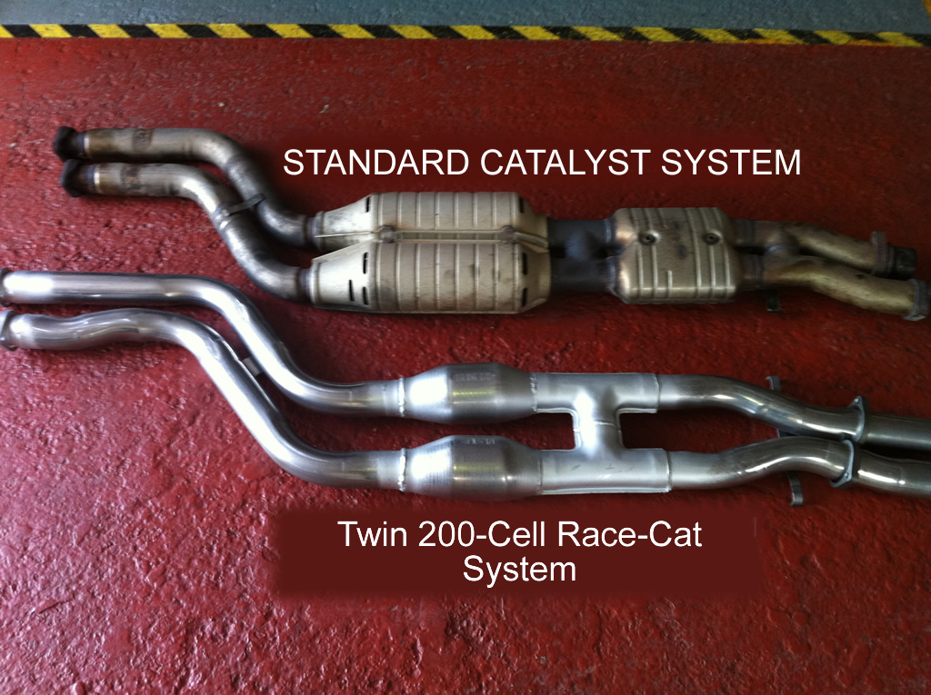

Pour répondre à la question de départ, soit prendre un cata M3 3L2 ( cata métal quasi indestructible contrairement au 3L en céramique ).
Si tu veux mettre un cata sport pour libérer un peu, y en a un pas mal disponible en UK:
http://www.iridiumengineering.co.uk/images/E36RaceCat.jpg
M54Rotrex: Il y a de tres bons catas sport en 200 cellules sur ebay, notemment ceux de la marque Magnaflow... prends bien descatas metal pas des ceramique...

C'est exactement ce que je cherche aussi, un cata sport mais les prix en neuf sont prohibitifs. J'ai demandé un devis aussi pour un model sur mesure chez inoxline: 1050€ TTC pour la ligne avec double catalyseur métallique en 200 cellules.
Chez supersprint il faut compter 1250€ au bas mot chez les moins chers des fournisseurs.
