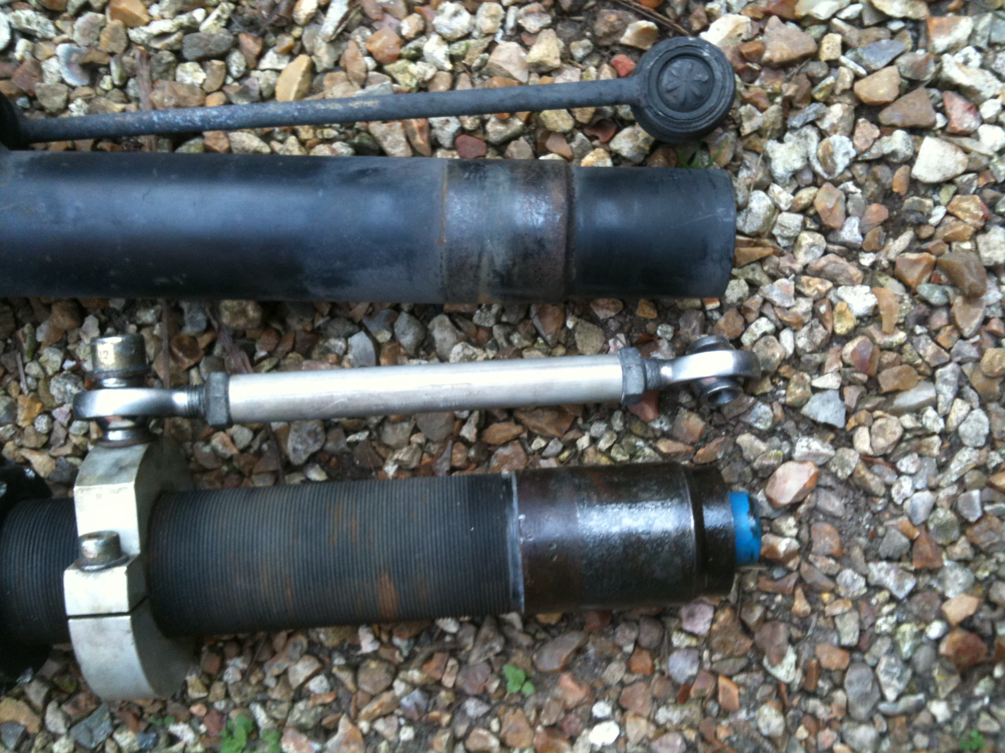

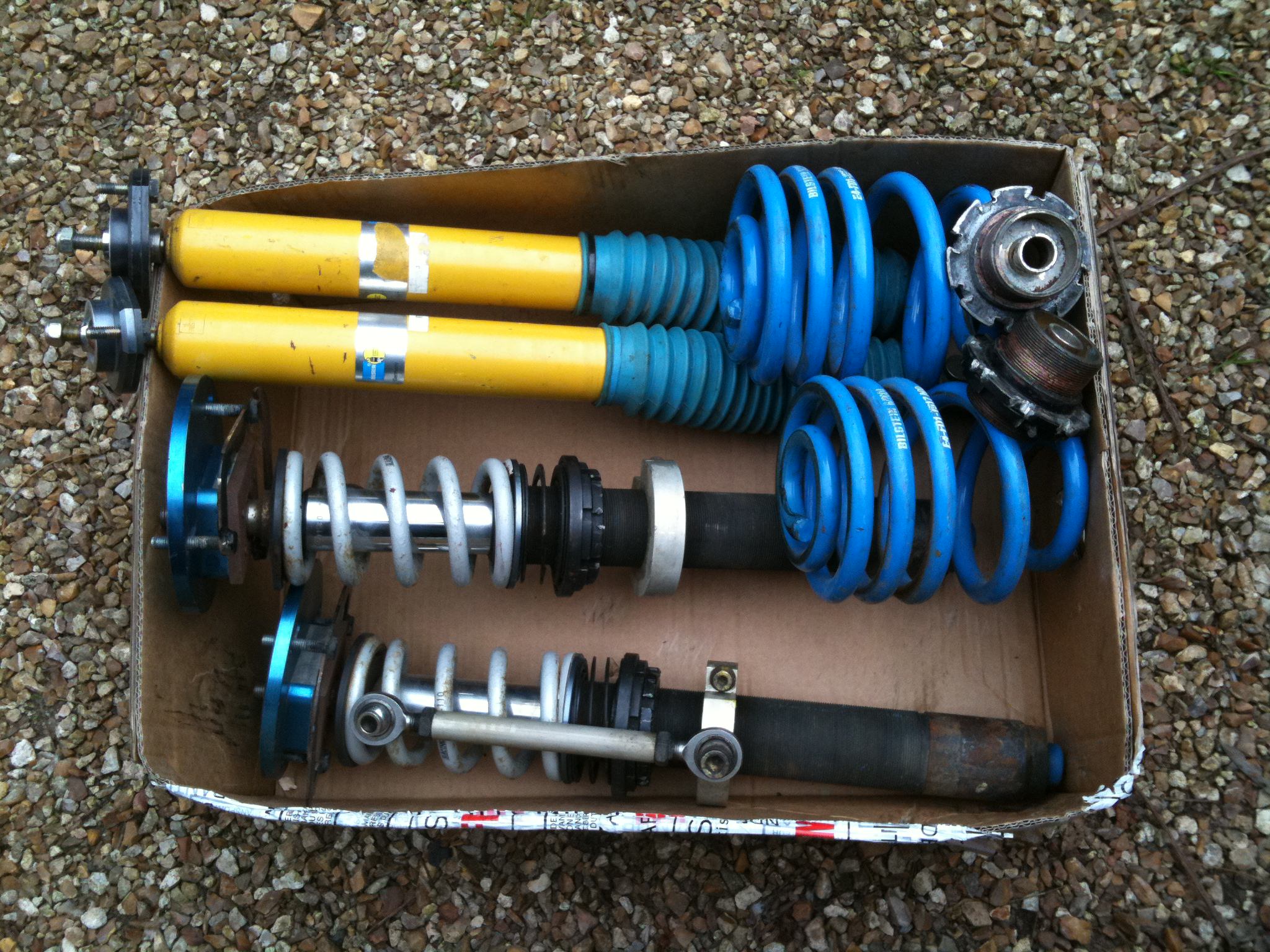

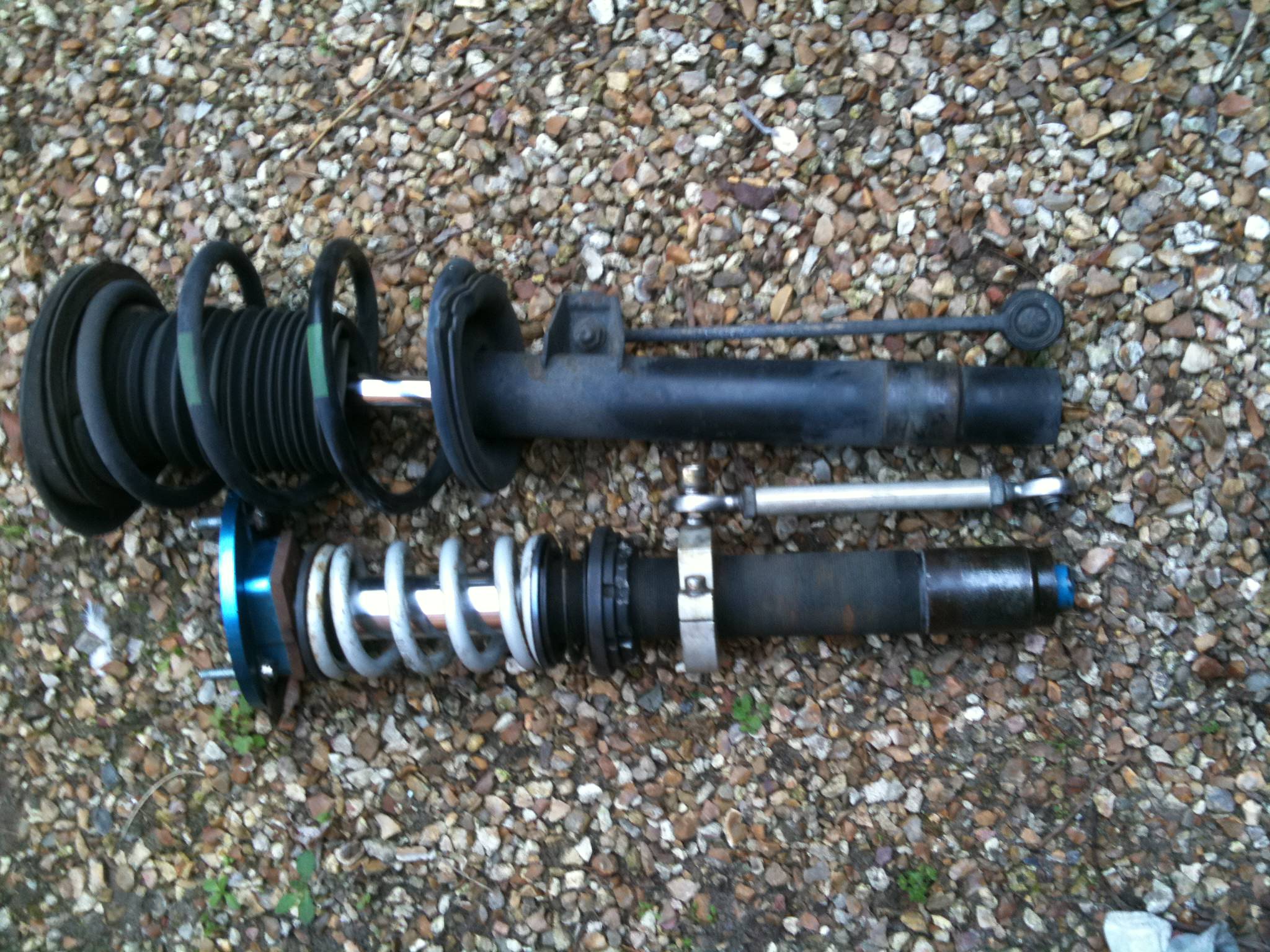

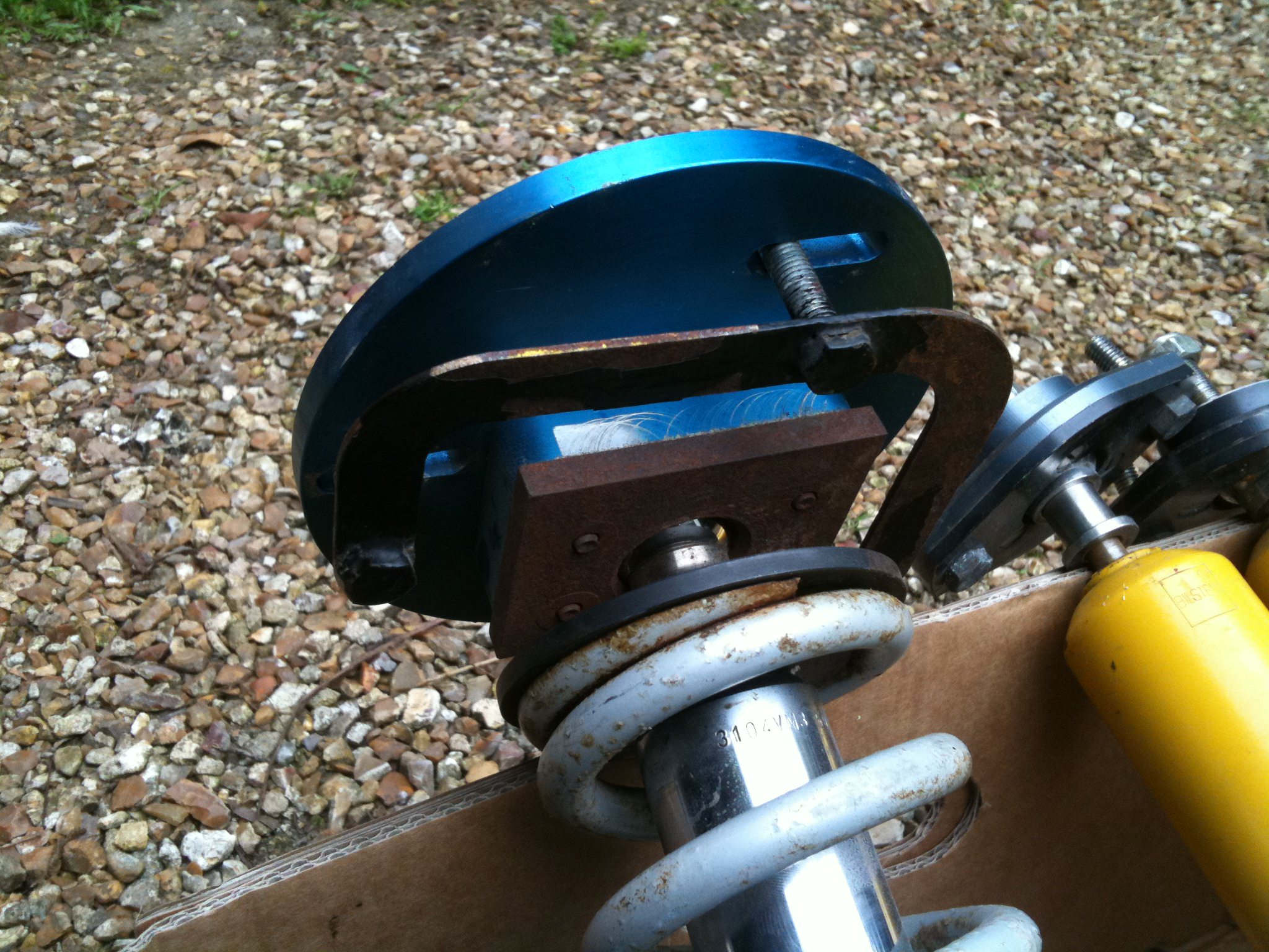

Posté(e) le 17 avril 201114 a comment_334710 Salut à tous, voila j'ai donc reçu les PSS9 pour ma E46 achetés à un membre du forum mais je me demande si ce sont bien des PSS9. les ressorts avant ne sont pas des bilsteins. ce qui m'étonne c'est la jambe de force des amortos avant, noire et fileté de haut en bas et la fixations des biellettes aussi est bizarre je n'ai jamais vu de PSS9 comme ça,j'ai toujours vu une patte soudée sur une jambe de force chromée et filetée que sur la partie supérieur. existe t-il plusieur versions? merci de l'aide que vous pourrez m'apporter. PS: l'état général est plutot mauvais. rien que les coupelles, elles font peur. les avants sont pas mal rouillées et les arriéres n'ont pas de caoutchouc (silent bloc) ni au dessus ni en dessous, est-ce normal??? A+ PSS9 VS ORIGINE KIT COMPLET COUPELLES AVANT TURNER COUPELLES AR
Posté(e) le 17 avril 201114 a comment_334717 Les seuls "vrais" Bilstein PSS9 que je connaisse pour ///M3 E46 sont ceux que j'ai mis sur mon ex, ici la photo du kit complet avec deux nouveaux paliers pour l'avant
Posté(e) le 17 avril 201114 a comment_334730 C'est clair que l'arrière correspond, mais il manquerait les silentblocs. Par contre l'avant, effectivement c'est plus que bizzare, ça ressemble pas vraiment.
Posté(e) le 18 avril 201114 a comment_334805 il y a des bilstein noirs , ceux vendu par AC Schnitzer par exemple , et il existe aussi sur demande une version plus "sport" avec un ressort à spire régulière comme ceux ci . les coupelles avant on mal vieillies certes , concertant les arrières , c'est un modèle rotulé , je n'y vois rien d'anormal . le pss9 en France n'est distribué que dans sa version "confort" , pour moi , nous avons affaire là , au modèle "race"... quand au ressort , Bilstein n'en fabrique pas , donc rien d'étonnant , c'est soit du H&R soit du Eibach j'ai eu le vendeur au tel à l'instant , il n'a pas les moyens informatiques de prouver via photos ces dires actuellement . il le fera à son retour chez lui en début de soirée , je verrouille donc ce post pour éviter toutes dérives , et le re-ouvrerais ce soir quand une explication plus complète sera possible
Posté(e) le 18 avril 201114 a comment_334968 Tout d'abord un grand merci à Jean-Phi qui a su expliquer mieux que moi le pourquoi du comment au niveau de la couleur des PSS9 voici une photo où l'on vois bien gravé « bilstein » sur le corps du combiné fileté avant, ( les molettes sont bien réglables en 9 positions , ce ne sont pas des bouchons de bouteille de carola bleu ), Pour ce qui est de l'état des PSS9, bien sur qu'ils ne sont pas neufs, On ne peut pas avoir le beurre, l'argent du beurre et la crémière, Il n'y a pas de silent'bloc vu que c'est un montage rigide !!! A titre informatif, je les ai vendu 1000 €, le prix du neuf est de plus de 2200 € avec les coupelles TURNER, J'essai de le joindre sans succès depuis samedi matin ! Ma proposition est la suivante , Va chez Fast Electrik c'est à dire Jean- Phi qui est un professionnel , faire contrôler les combinés, s'il en résulte qu'il sont en mauvaise état comme tu l'affirme je les reprends sans discuter, Je pense que je ne peux pas faire mieux de mon coté , Pour ceux qui me connaissent, je suis quelqu'un de sérieux, Sportivement Bruno

Posté(e) le 18 avril 201114 a Auteur comment_334984 Le 18/04/2011 à 06:20, ACS3 a dit : il y a des bilstein noirs , ceux vendu par AC Schnitzer par exemple , et il existe aussi sur demande une version plus "sport" avec un ressort à spire régulière comme ceux ci . les coupelles avant on mal vieillies certes , concertant les arrières , c'est un modèle rotulé , je n'y vois rien d'anormal . le pss9 en France n'est distribué que dans sa version "confort" , pour moi , nous avons affaire là , au modèle "race"... quand au ressort , Bilstein n'en fabrique pas , donc rien d'étonnant , c'est soit du H&R soit du Eibach j'ai eu le vendeur au tel à l'instant , il n'a pas les moyens informatiques de prouver via photos ces dires actuellement . il le fera à son retour chez lui en début de soirée , je verrouille donc ce post pour éviter toutes dérives , et le re-ouvrerais ce soir quand une explication plus complète sera possible Merci Jean-philippe, en gros c'est ce que je voulais savoir, je demandais s'il éxistait plusieurs versions c'est quoi les coupelles "roulé" tu veux dire "coulé" peut être mais je n'y connais rien quand aux ressorts c'est marrant mais les AR sont marqués BILSTEIN et on voit bien sur les photos postées par les autres membres, les AV et AR sont marqués BILSTEIN, même si le fabricant est un sous traitant. mais par contre il n'était pas nécessaire de vérrouiller car jen'ai aucun soucis avec Bruno 'm3_e46_cab_smg2' au contraire il à était trés sympa me proposant de lui retourner si toutefois je n'étais pas satisfait mais je voulais être sur avant de l'embéter avec ça.

Posté(e) le 18 avril 201114 a comment_334990 j'ai voulu éviter les dérives , tout repart dans un climat plus "cool" et j'en suis le premier satisfait , apres les histoires précédentes concernant des ventes sur ce forum je préfère être prudent . et concernant les coupelle " roulé " , c'est rotulé que je voulais écrire ( une coquille)donc monté rigide sur rotule uniball
