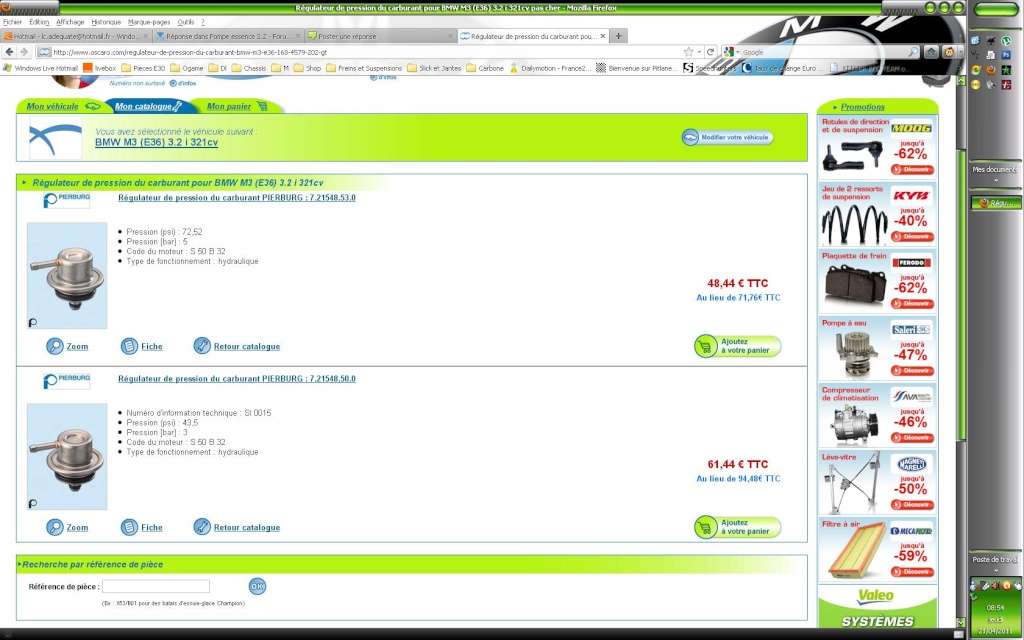

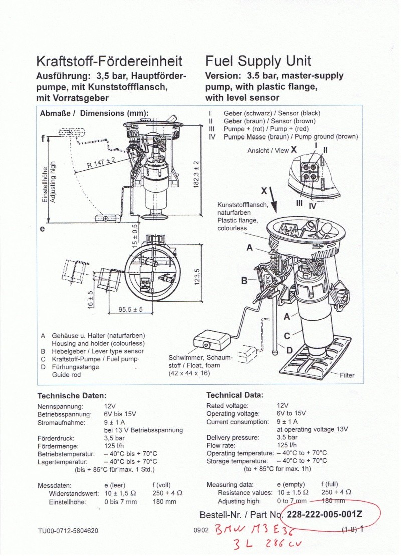

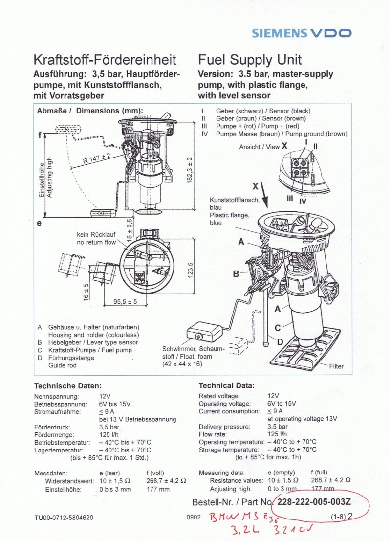

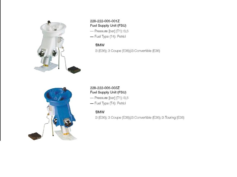

A vrai dire, pour l'instant, source BMW on est a 3.5 ou 4 bars, et un régulateur à 5 bars, ça il faut m’expliquer.

je pense que la pompe doit debiter entre 5 et 6b et les regulateurs 3.0 ou 3.2 de 3 a 3b5.
Bon, au vu des infos différentes, même chez bmw, tis et chez bosch, siemens... On va la prendre la pression lol...
