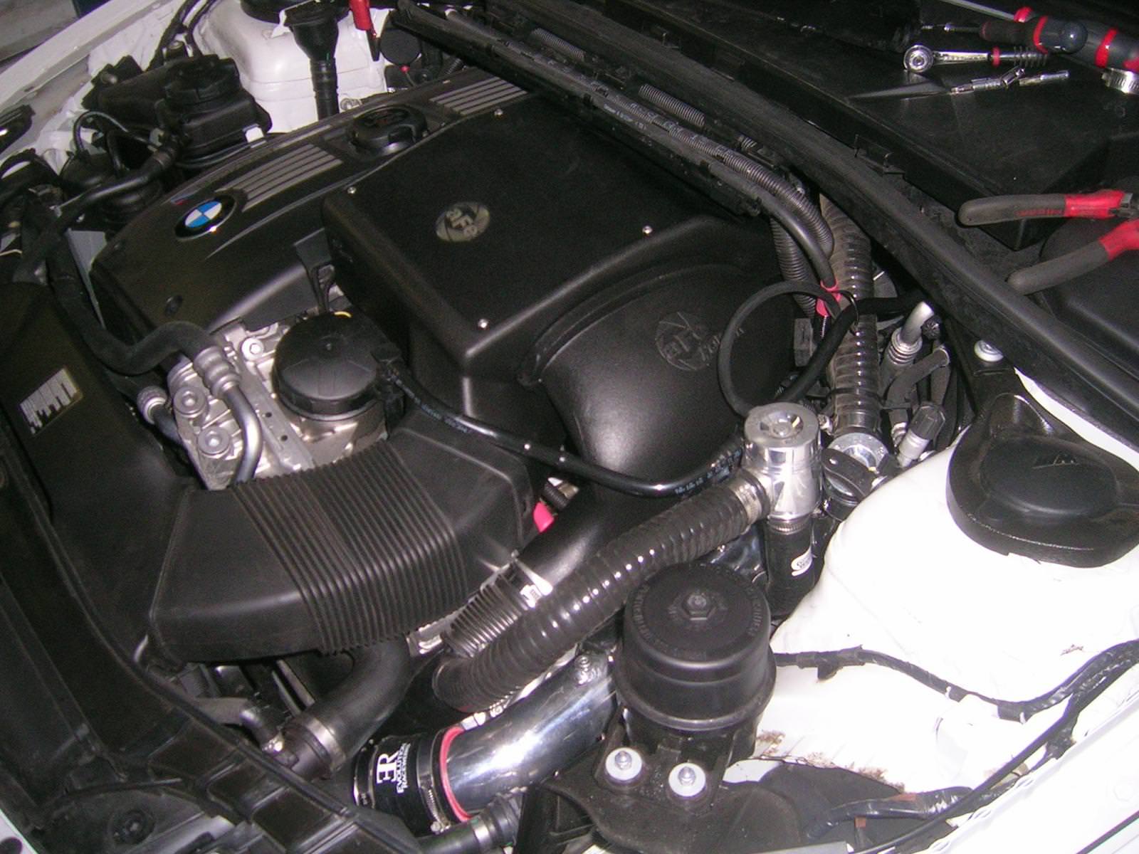

sinon modification du jour
nouvelle boite a air monter
Tu peux m envoyé en MP le tarif et ton ressenti stp?
Sportivement Michael
boite à air Afe, Didier (propio de mon Ex 335i) l' a essayé et il trouve qu'il n'y a pas de gain?
tu peux nous en dire plus schoumms avant/après
Vraiment une belle auto !
bon bien hier soir pas moyen d'accelerer avec 1° elle patine tous le temps , ce matin j'ai fait un detour pour faire chauffer mais c'etais pas tellement mieux sous la pluis avec 6.5° !!! . mais j'ais l'impretion quelle et plus agresive dans les tours a confirmer plus tard sur mon parcour et c'est nonbreux repaire !!

pour une commande de la boite a air seul compter 684€ douane port et boite a air " si je regroupe mais commande ce tarif diminut " a ce jour , les ecopes coute 86€ la tubulure d'admition en alu coute 228€ au quel ce rajoute les frais de port et de douane . pour 3 ref j'ai payer 439.85$ ca vous donne une idées !!!
va falloir que tu nous fasse un petit catalogue de prix avec tout ce que tu peux fournir pour nos 1///M et voir si l'on peut faire baisser les prix en faisant un group buy

pour la boite a air
je pense que pour les 340 cv d'origine, la boite à air d'origine suffit largement, mais pour les 430 ?

D'après ce qu'on peut lire sur les forums US dédiés au N54, la boite à air d'origine est insuffisante pour une prépa un peu poussée, on peut modifier celle d'origine pour apporter plus d'air style mr5 ou Hélix, ou voir la boite à air aFe stage 2 qui est pas trop mal semble-t-il...
