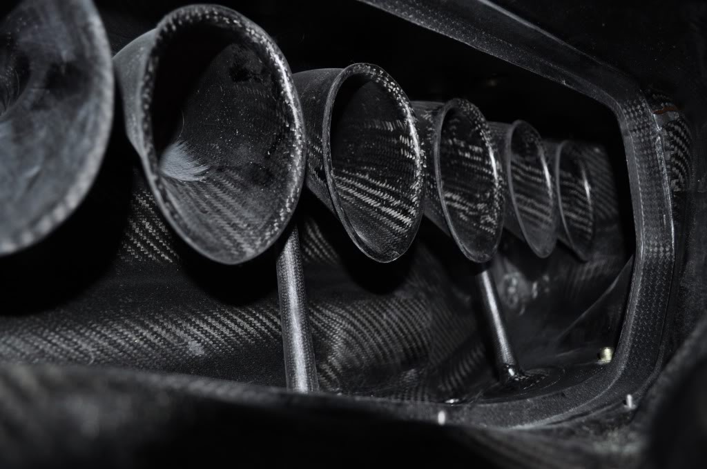

Posté(e) le 1 mai 201115 a comment_338294 Mais,je pense que si le gars respecte les cotes et specifs du modele pris en copie,pour quelles raisons celle-ci seraient plus mauvaise que l'original?.Je n'en ai jamais acheté mais je me pose quand même la question!! Regarde cette copie et un boite à air CSL, VAC Motorsport ou encore Digi-Tec, tu verra toute de suite la différence. En plus qu'elle ressemble à une boite à air carbone, c'est bien mais faut voir aussi l'interieur Une vraie boite à air ressemble à ca : Pour moi, une façon simple de voir si c'est une bonne boite à air, c'est de voir si le filtre est dans la boite comme sur les vraie CSL. Signaler
