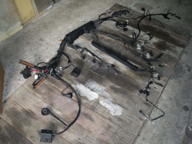

J'ai un faisceaux moteur de 3.2 SMG et j'aurais aimé savoir si il est possible de supprimer tout le reseaux lié a la boite SMG sans avoir d'incidence sur le faisceaux moteur en lui même ?
L'idée etant d'alléger au maxinum le faisceaux et limiter sont encondrement.
Voici quelques photos du faisceaux SMG
Vue général:

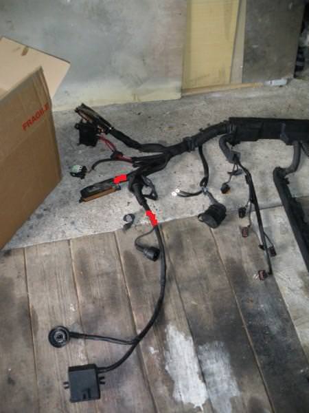

Coté calculo: Les petits carrés rouge corresponde au branchement SMG

Il va te manquer le connecteur pour la sonde de température d'huile et le reservoir de lave-glace étant déplacé dans le parchoc sur une SMG, je ne sais pas si ton faisceau permettra d'alimenter le lave glace en position "normale"

Tu peux utiliser ton faisceaux SMG sans probleme.
L'auto sur laquel a été recuperé le bloc etait une SMG passé en manu. Le calculo de la boite etait simplement debranché.
Dans mon cas je cherche vraiment a supprimé la partie SMG pour un soucis d'encombrement.
