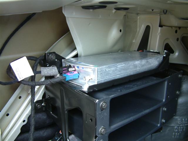

Posté(e) le 3 mai 201114 a comment_338785 Si je dis une connerie, je sors tout de suite, mais est ce qu'une E46 avec bluetooth intégré a déjà existé? Les dernieres E46 ont le bluetooth d'origine (en option je crois quand même) Normalement soit tu as une petite carte avec le numero, sinon tu peux voir dans ton coffre, il doit y avoir une étiquette sur le boitier en alu de la photo ci-dessous : Par contre, parfois BMW retire le sticker pour le mettre sur la petite carte, donc pas sure à 100% que tu trouves.

Posté(e) le 4 mai 201114 a comment_339084 Les dernieres E46 ont le bluetooth d'origine (en option je crois quand même) Normalement soit tu as une petite carte avec le numero, sinon tu peux voir dans ton coffre, il doit y avoir une étiquette sur le boitier en alu de la photo ci-dessous : Par contre, parfois BMW retire le sticker pour le mettre sur la petite carte, donc pas sure à 100% que tu trouves. Je confirme, la mienne était de 2004 est elle avait la dent bleue d'origine
