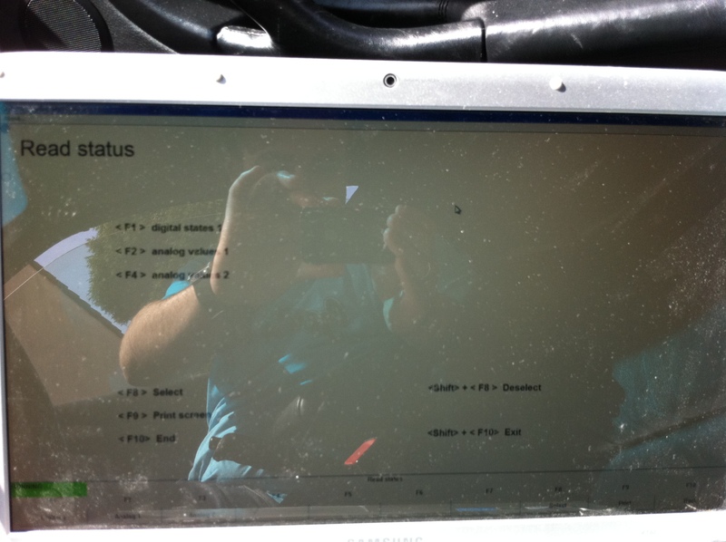

Pas de communication en "read status" (équivalent de live data de carsoft) non plus ?
Donc en mss50 il me Semble que ça marche...
Je retest demain.
En gros je sais que je vois régime moteur, vitesse , je peux actionner compresseur de climatisation, arrêter la pompe essence etc...
Mais pas de vanos!!

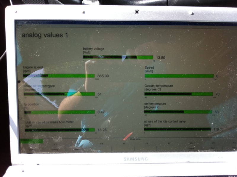

Eh bien ca m'interesse quand même....je souhaite avoir entre autres les valeurs du débimetre et de l'actuateur de ralentit...pour comparer avec les miennes qui me semblent abérrantes...(c'est dans Analog values 1)
Merci
je vais aller faire ça de suite...
mais je crains l'abération de mon coté également. ça ne me choquerais pas vu comment elle tourne en ce moment!! :|
edit : résultat
Ah merci !! :nickel:

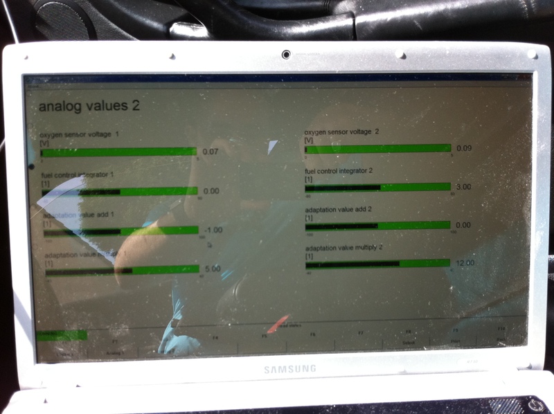

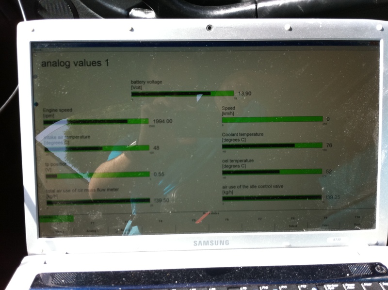

Si je comprend bien, le premier analog value 1 est fait moteur au ralenti, et le second moteur stabilisé à 2000tr ?
Quand est-il du analog value 2 ? au ralenti ou + haut?
Enfin, as-tu modifié qqchose pour avoir les température en °c ?
Moi je les ai en °F et ca ne me parle pas trop :-D
Merci
oui c'est bien ça.
ralenti moteur à l'arrêt et moteur 2000tr/min toujours à l'arrêt
analog value 2 au ralenti également.
les températures étaient direct en C° , je n'ai rien changé!
Y'en a qui on du bol :grin:
Ce qui me chagrinait sur la mienne, c'était les ! sur les valeurs de débit d'air (ce qui, pour moi, se traduisait par un dépassement de consigne maxi)
Je vois qu'il se produit le même phénomène chez toi.
Par contre tu dis qu'elle ne tourne pas au top ?
C'est à dire ?
elle ratatouille...
