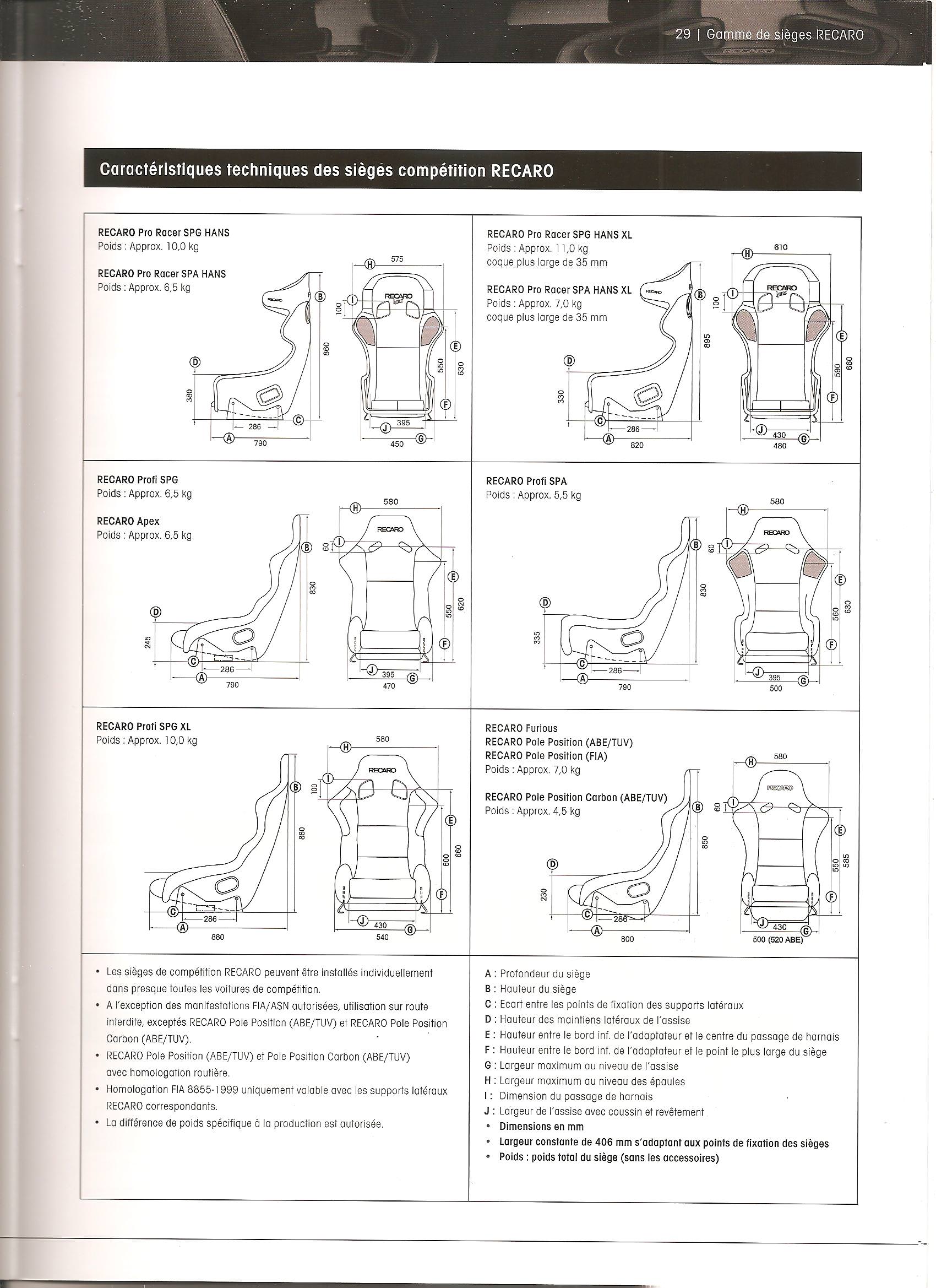

voici les cotes des differents sieges (dernieres photo)

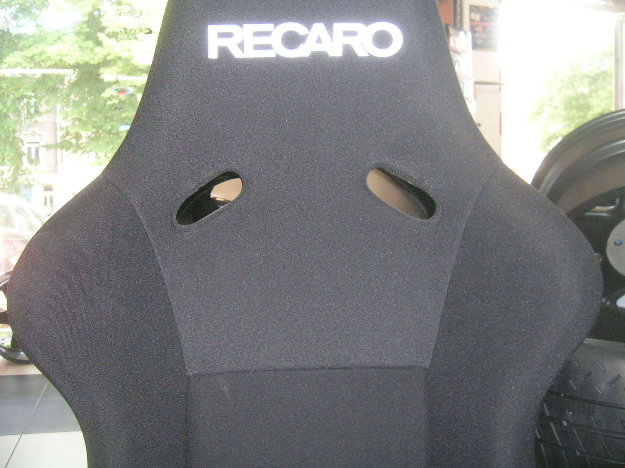

une photo pour vous montrer également la variante entre des sieges ABE "route" et FIA
ca se voit tres nettement au niveau des passages de harnais inf , plus large que les F I A

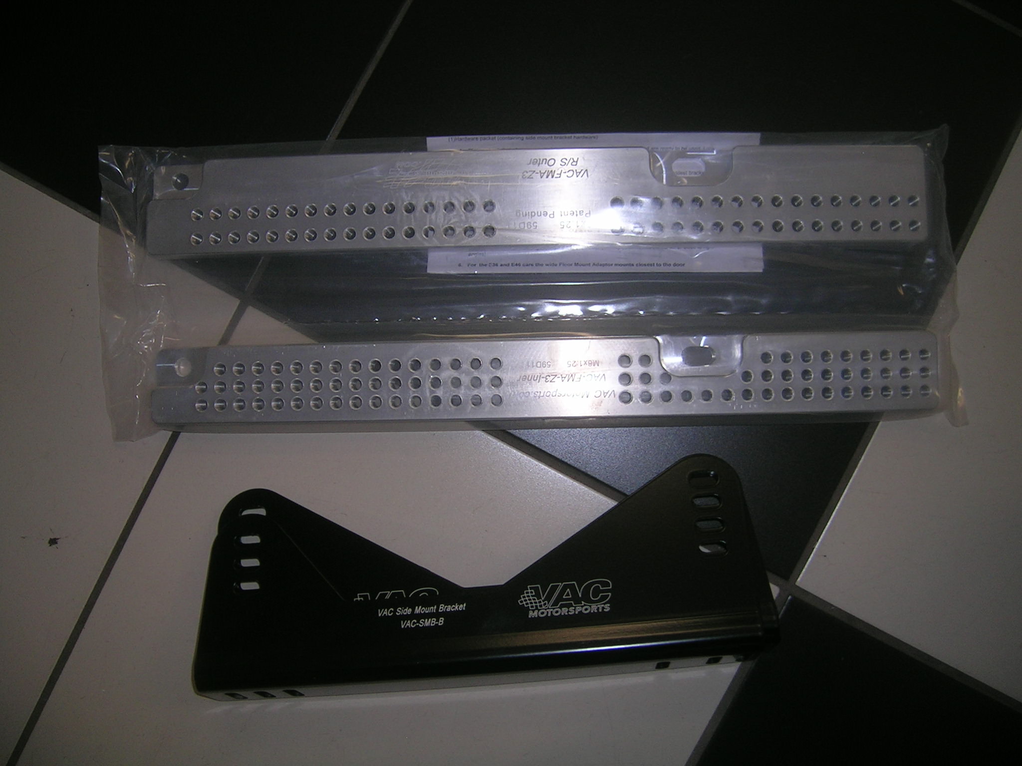

pour les platines de montage inf nous avons des modeles extra plats qu'il faut de toute façon modifier !!
et ce quelque soit la marque des embases
tarif embase 83€
pour les VAC j'en ai en stock , mais vla le tarif....

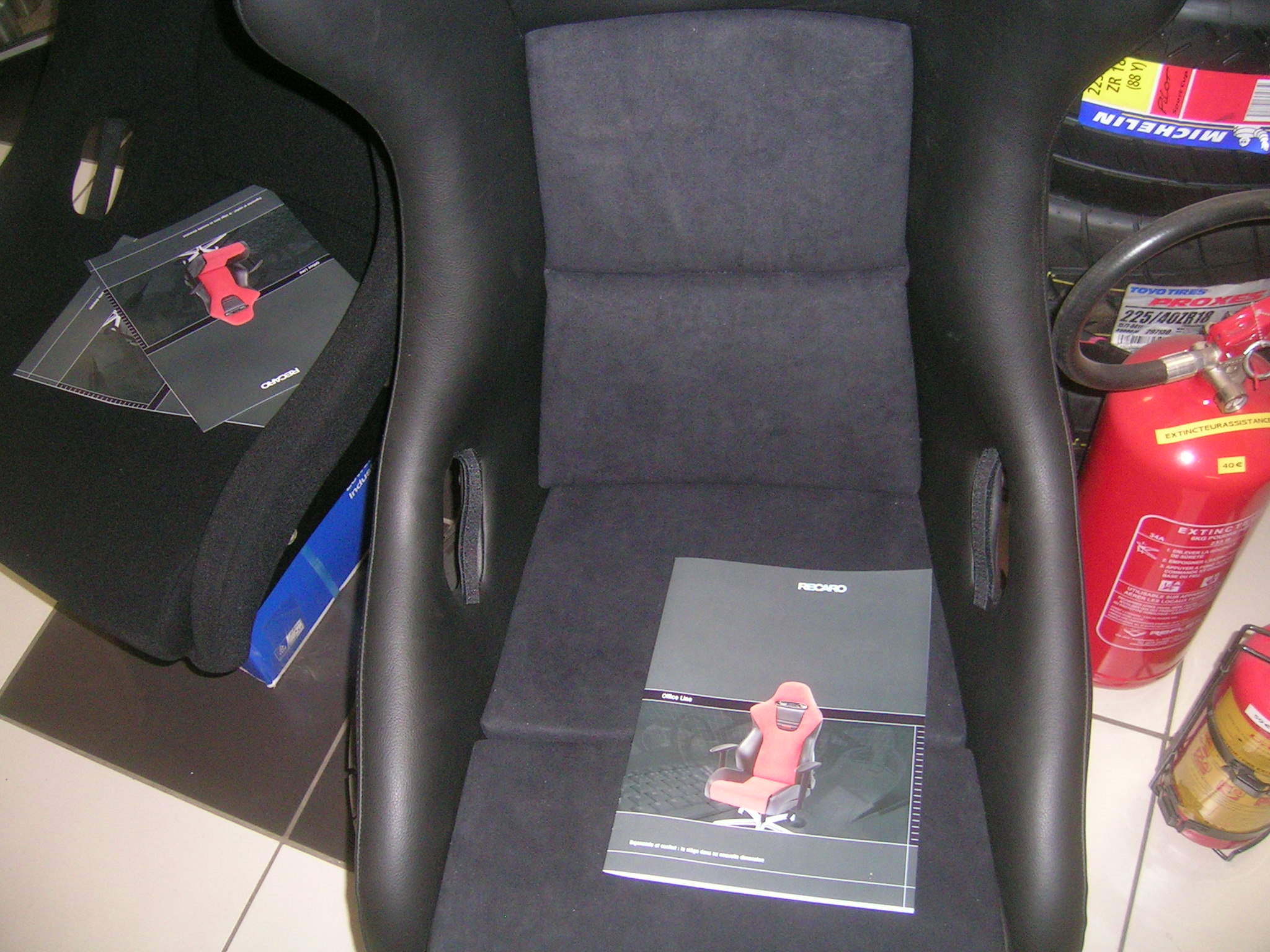

et enfin les 2 premieres photos , la différence entre les
SPG et les POLE POSITION (entre autre, mais visuellement voila ce qui se remarque tout de suite)

En parlant de sièges XL, en lisant bien, les dimensions du Pole Position postées par Schoums, la version ABE serait plus large que la version FIA (520 pour 500mm pour le FIA) et l'assise du Pole Position est aussi large que le Profi SPG XL (430mm).

ce qu'il faut que tu regardes c'est la dimension de l'assise, la dimension totale n'est interessante que pour avoir l'encombrement total du siège.
en effet, le pp ABE ont la même assise que les SPG XL, les SPG normeaux sont très étroits
et après discution avec Epic, si tu as un poptin XL (je ne te connais pas mais c'est toi qui me l'a dit :mrgreen: ) tu passeras obligatoirement par des XL si tu prends des SPG (par contre attention des SPG XL sont encore plus chère que des SPG normeaux)

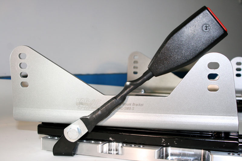

Pour les fixations de l'attache de ceinture vous faites comment au final, parce que un bout de métal courbé comme sur les vac c'est forcé que ça se torde dans un choc. Perso je monterais pas un truc comme ça(je sais pas pourquoi ils ont pas usiné une fixation dans le bloc d'alu), sur les recaro il y a une attache?
Se tordre comment ?
Même si tu le fixe directement sur le support latéral, la tige peut se plier, donc au final ca revient au même.
Avant avec mes anciens baquets la tige était fixé sur les équerres latéral Recaro.
Maintenant j'ai le système de VAC et j'en suis très content.
