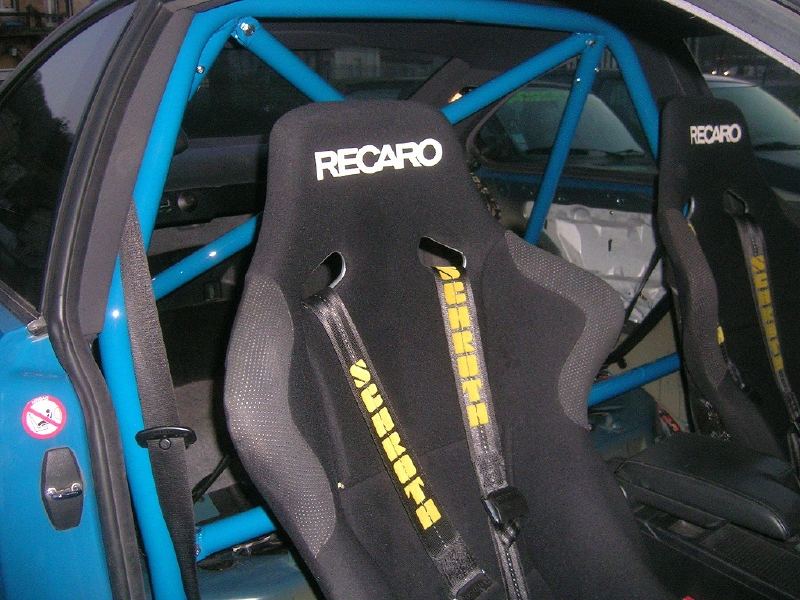

Ceci dit, VAC Motorsport est tres réputé dans le monde de la prépa BMW, je ne pense pas qu'ils commercialisent sous leur noms des pièces susceptibles d'être dangereuse.
En fait je dit ça, car pour une meilleure sécurité la fixation devrait être alignée avec la ceinture et non a 90° car la traction peu cisailler la vis.
Même si de cette manière au moins, tu es fixé au châssis car attachée sous la platine et non dessus.
Au controle en rallye ça passerait pas, c'est sùr!
C'est pas pour critiquer loin de là, mais des harnais sans arceau, moi je monterais pas car en cas de retournement avec une ceinture normale tu peux te glisser sur le côté mais avec un harnais t'as plus qu'a prier pour que le toît soit solide !

J'ai un demi-arceau dans la mienne ;)
j'en cherche un depuis quelques temps , ou peut on l'acheter ?
à souder ou boulonner ?
Le miens c'est un Wiechers : http://www.wiechers-sport.de/
J'ai pris un boulonné pour pouvoir garder la possibilité de le retirer si besoin.
Par contre il y a quand même des contres plaques qui sont soudées pour renforcer les points d'appuis de l'arceau sur le châssis.
Combien ca coute un arceau comme celui la ? :love:
moins de 1000€ posé chez axess

Petite question pour Epic, vu que l'arceau " Clubsport " sera mon prochain achat... ( histoire d'occuper mon carrosserie pendant l'hiver )
Tu as pris la version Acier ou Alu ? Est-ce que tu as pesé le tout ? Est-ce que tu as pris le supplément pour la diagonale ? ( Je vois pas ultra bien la photo ( d autres photos peut-être ?)). Et les contreplaques sont fournies avec ?
Merci à toi
on voit bien qu'il y a la diagonale ainsi que la barre en bas en supplèment. il vaut mieux prendre en acier car en alu il sert pas à grand chose.
