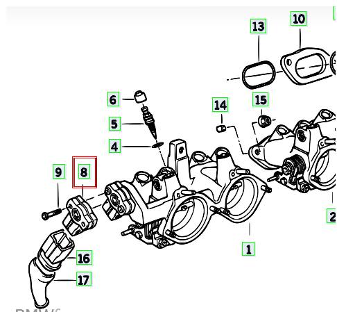

comment_342120
comment on le verifi????
quels sont les valeurs de resistance a trouvé????
merci
comment_343216
salut :) c'est un simple potentiomètre 3 lignes une pour le + ou pour le - et une pour le signal, suffit de rechercher le + et le - et après tu fait la mesure du signal en sortis :D si tu as des piques fils c'est le tops comme sa tu contrôle tout au voltmètre en 2 sec :D
moi je ne serais pas trop d'avis du capteur de position papillon, je me redirigerais coté circuit d'essence...
bon courage :)
