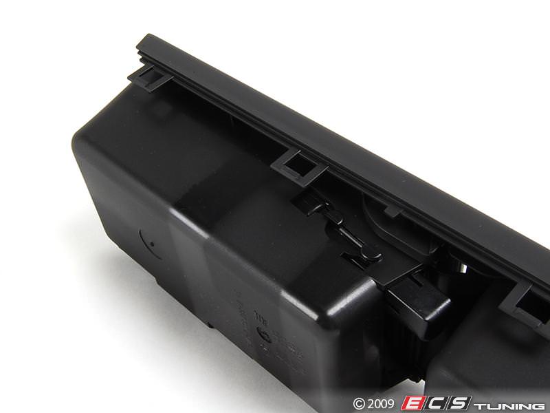

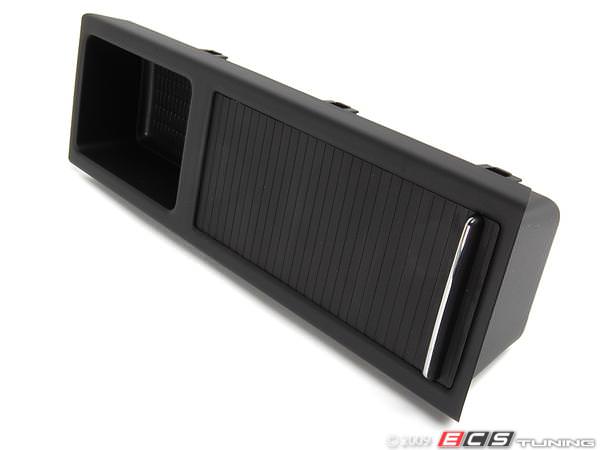

Posté(e) le 16 mai 201114 a comment_342005 Bonjour, sur ma ///M il y a d'origine un emplacement pour recevoir un portable sous l'accoudoir central. Ayant récemment installé un combiné 2 din doté du Bluetooth, je n'ai plus l'utilité de cet accessoire... J'ai vu quelques ///M sur lesquelles à la place de ce système il y a un système de fermeture sur glissière (comme pour le cendrier arrière) qui dissimule soit un vide poche soit 2 supports de gobelets. Je recherche donc la référence de cette pièce + les éventuels conseils/astuces pour son installation. Mes horaires ne me permettant pas d'aller demander chez BMW en ce moment, votre aide est la bienvenue...
Posté(e) le 16 mai 201114 a comment_342018 Salut voila un visuel de ce que tu recherches http://www.realoem.com/bmw/showparts.do?model=BL93&mospid=47714&btnr=51_4470&hg=51&fg=35 Pour le retirer il suffit de pincer la partie superieure puis de tirer vers le haut (c'est la méthode pour les bacs de rangement et le porte-gobelets ca devrait être pareil pour le support du téléphone sauf qu'il y a un connecteur à débrancher en dessous).
Posté(e) le 16 mai 201114 a Auteur comment_342061 Salut et merci pour ton aide ! donc j'ai été voir dans la voiture pour être bien certain de ce qu'il me faut et à priori je dirais : 01 Elément avec recouvrem.rideau enroulable SCHWARZ 1 51167038323 $42.83 03 Cuvette arrière SCHWARZ 1 51168242846 $5.87 Mais ai-je besoin des éléments 2, 4 et 5 ? A priori non. Et puis-je mettre 8 là-dedans ou faut-il obligatoirement monter 6 sur 8 ? Et du coup, peut-on monter 5 sur 8 avec 6 dedans ? Et pour finir : C'est quoi 10 et 11 je vois pas ? Merci
Posté(e) le 16 mai 201114 a Auteur comment_342208 Ok j'ai bien regardé, il me faut juste ce système qui est complet : 01 Elément avec recouvrem.rideau enroulable SCHWARZ 1 51167038323 $42.83 Il n'y a besoin de rien d'autre. 6 se monte seul, c'est un rangement ouvert sans le rideau. 8, le porte gobelets, se monte directement, il faut ajouter 10 à l'arrière pour compléter.(10 et 11 c'est un système pour ranger ses pièces de monnaie.) Pour qui veut le rideau pour fermer le compartiement avant + le "porte monnaie" il faut faire 12 + 10 + 11. Voila ce que j'en ai compris. Merci pour ton lien
Posté(e) le 16 mai 201114 a comment_342233 Oui la pièce n°1 est celle qu'il faut. A voir si les fonds sont compris sinon il faudra les pièces n°2 et 3. A part ca tes conclusions me semblent logiques. A confirmer avant la commande en concession pour être fixé bien sur!

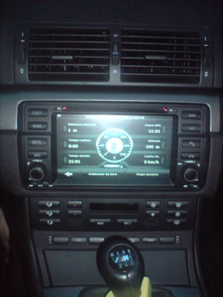

Posté(e) le 18 mai 201114 a Auteur comment_342707 C'est un Hualingan que tu peux acheter à Luna, membre de ce forum. Y'a tout dessus, GPS I GO 8, TNT, DVD, Radio, Bluetooth, commandes au volant, commandes de chargeur CD, USB, Micro SD... Bref ça déchire Montage super facile et possible depuis toutes les configs. (K7, CD, écrans divers...) Prix spécial sympa pour les membres du forum. Très bons conseils. ça ressemble à ça :
