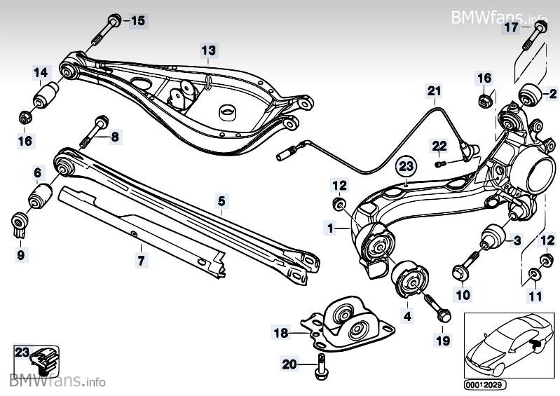

Salut a tous .
quelqu'un aurait il déjà changé la piece numero 3 pour une rotule en urethane
beaucoup plus robuste que l'origine ?si oui pourrais je connaitre le fournisseur ?
et comment avez vous proceder pour l'enlever ?
milles fois merci

Salut ,
Je suis en ce moment en train de la changé !
C'est un galère!
J'ai déjà pas reussi a retirer la vis exentrique(n°10), donc je l'ai coupé , sinon je l'ai demonté a la presse , sachant que j'ai deposé le demi train.
j'avais pas tout lu, je ne la remonte pas en plus dure mais en origine, et quand tu vois la différence entre la piece usé et la neuve...
Bref je pense pas que le remonté en plus dure est vraiment utile
ben déjà d'1 en mettant une rotule en urethane tu n'auras plus besoin de la presse pour les changer et de 2 elle s'usera beaucoup moins et de 3 elles ne coutent pas plus cher que les stocks!
