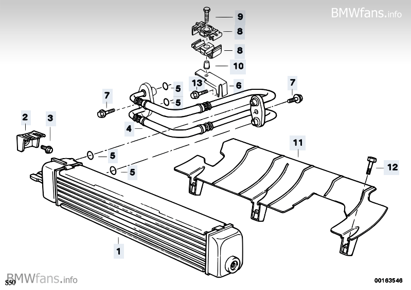

Bonsoir a tous et toutes , je viens vous exposé mon problème ... Je suis en pleine dépose de mon radiateur d'eau mais la je bloc ...
Faut t'il déposé le visco ?
Faut t'il enlevé le radiateur d'huile en bas qui semble accroché dessus ?
Ou si non une ame charitable pour me trouvé un ti tuto ? Moi j 'ai pas trouvé :sad:
Merci de votre aide précieuse ! :nickel:

Sur E46 le radia d'huile est fixé dessus donc pas le choix, ya deux vis...pas besoins e'enlever le visco ça passe juste

eu ..... je désacouple donc le radiateur a huile du radia d'eau ? ca craint rien ? merki

Le radia d'huile est maintenu par 2 équerres sur le radia d'eau. Il y a un boulon de 10 sur le côté droit et il est simplement emboité sur le côté gauche. Il n'y a rien de compliqué.
Tu enlèves le radia d'eau pour quelle raison ?
comment_344427
re , ce n'est pas 2 équerres ......... :oops: juste 2 écrous tete a l'aine ...Ma question était de savoir si il faut obligatoirement enlevé le radiateur a huile pour sortir le radia eau ...
Ps : petit suintement de celui ci sur le coté , je cherche pas je change :nickel:

Le radia d'huile est maintenu sur le radia d'eau par la pièce n° 2. Cela ressemble bien à une équerre.....Enfin moi ce que j'en dis....
