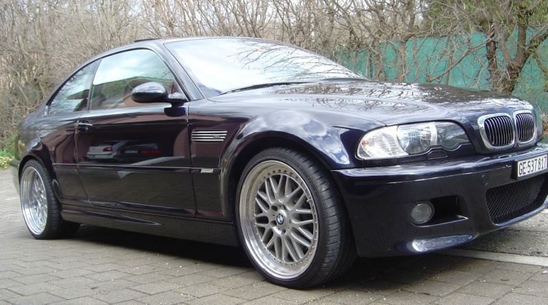

tu mettrais du 9.5 a l avant avec du 265 (que tu recup de tes arrieres actuel)
du 11 derriere
en somme, 4 jantes a acheter et 2 pneu en 295

franchement sa me fait chier de reprendre des pneus en plus je préfère limiter la casse en argent, donc juste 4 jantes.
Par contre une question sbeud, si je prend du LM réplique, je souhaiterai avoir du déport a l'arrière plus qu'a l'avant au niveau de l'exterieur de la jante un peu dans le même style que les E36 3.2.
tu vois ce que je veut dire SBEUD
c est ce que j avais dans mon ex M3.ses 1eres jantes , des Dial, je crois
deport plus fort a l arriere qu a l avant
c'est ça que je recherche si je met des LM :nickel:
Comment faire c'est pas l'ET qui fait cette éffet là?
si tu montes du 8.5 et 9.5
1 pouce = 2.54 cm, il me semble
donc, il vont bien te les mettre qq part ces 2.54 cm
un peu a l interieur, un peu a l exterieur
le ET fait donc ainsi la répartition selon le type de jante, d ou deport plus fort a l arriere qu a l avant

perso, je prendrai les memes dimensions que jojo, a la rigeur en csl
19×9.5 / 19×11 +25/+25 avec 245/35/19 & 275/35/19 comme pneu
