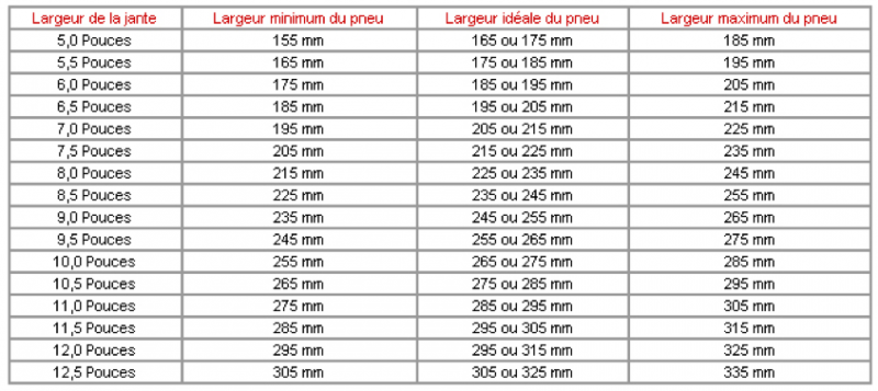

bon pour le bbs lm en copie bien sur 20x8.5 et38 front and 20x10 1100e les jante nue mais que metre comme pneus pour avoir les flans tire
j ai déjà commande les frein
par contre j aimerais que qu elle qun me dise si ses taille son bonne et savoir quoi metre comme pneu dessu
Voilà un petit tableau sympa…
Si tu veux des flans tendus, tu dois en principe mettre les valeurs mini -10mm soit pour du 9 tu mets du 225, mais je peux demander à un pote qui à une chiée de caisse en German look…

Par contre si tu veux des flans tendus, le tableau fonctionne comme je te l'ai dit…mais pour du 20 je suis pas sûr…
