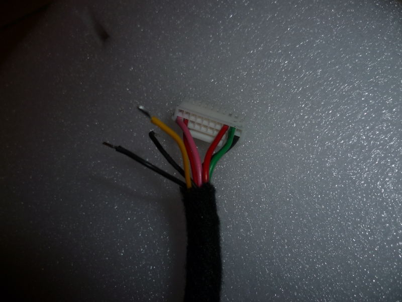

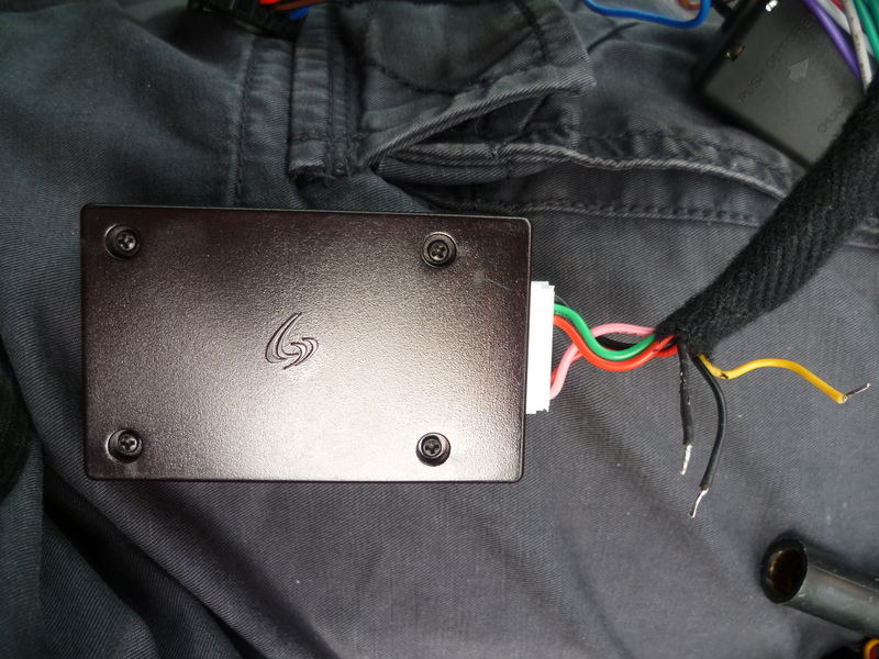

comment_343917
tu parle du petit boitier (le canbus tu veux dire)??
Sur le canbus j'ai 3 fils qui ne sont pas raccorder!
je vous met des photos!

comment_343924
Le petit boitier se branche directement sur le faisceau du poste, la petite prise blanche.

comment_343927
Ton faisceau m'as l'air tout bonnement modifié...
Il n'y a pas de fil jaune ni de noire supplémentaire logiquement ...
comment_343930
pour les fils je me doutais bien qu'il ne servait pas,c'est un poste neuf pas de soucis!
Je l'ai raccorder avec la fiche blanche directement sur l'autoradio.Mais je n'ai pas de commandes au volant,le probleme ne peux venir que de ce boitier,car je ne sai pas vraiment comment sont gerer ces commandes au volant par cet autoradio!

comment_343934
je voulais savoir si tu savais quel fil de la broche 17 pin (celle de l'autoradio)sert pour la commande au volant,car il y a bien un fil qui va du anbus a la broche 17 pin.
Car je me demandais si il n'y aurais pas un fil qui aurait été inversé par mégarde :shock:
comment_343942
sur le faiceau du poste , c'est le fil vert qui est entre le fil bleu et le fil rouge de la grosse prise (17pin)
m'enfin si il est neuf , je n vois pas pourquoi il y a des fils nus...
