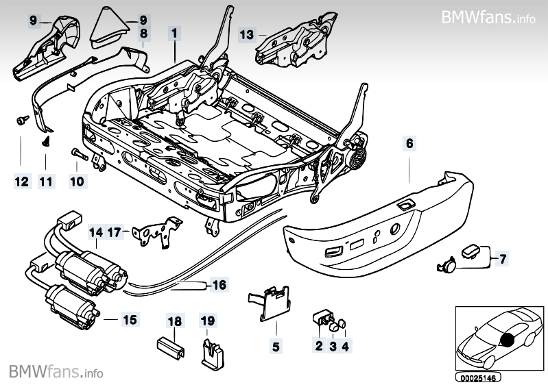

J'ai l'impression que le moteur du dossier de siège conducteur commence à fatiguer... c'est quand ça pèse un NightAngel comme ça :ptdr:
En gros il devient difficile d'incliner le dossier (surtout vers l'avant) lorsqu'il y a la pression du dos sur celui-ci.
Bref, ceci étant je pense donc que le moteur du dossier fatigue et qu'il faudrait envisager un remplacement :oui:
J'opte pour la pièce n°14 (67 31 8 352 193) sur schéma ci-dessous :
Si quelqu'un pouvait me confirmer ça... ce serait :nickel:
Bon le moteur doit coûter 150€ mais peu importe, par contre ça doit être la fuck*** intervention pour le changer ? Des z'avis ?

Un moteur qui fatigue peut aussi être un moteur qui "peine"... Et dans ce cas là, il ne tardera pas à lâcher !!!
Tu peut-être simplement de la saleté qui s'est accumulée dans la chaine cinématique de commande du dossier.
Je pense qu'un démontage/nettoyage/lubrifacation dans un premier temps te permettra d'en avoir le cœur net et en plus t'évitera (certainement) l'achat d'un nouveau moteur ! :grin:
