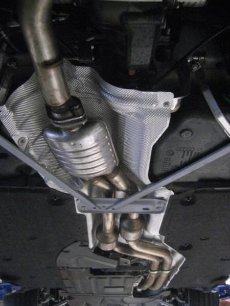

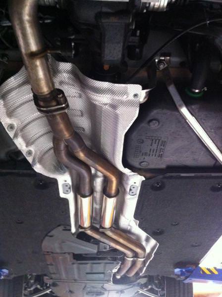

Ever since we picked up the 1M we thought the exhaust was a bit too civilized. It needed a bit more rumble, nothing overly loud, but just a touch more.
We removed the oem mid-pipe(28.3 lbs) with two secondary cats and a resonator and replaced it with a full stainless steel resonated mid-pipe(21.2 lbs). The mid-pipe has dual 2.5" pipes with dual resonators, into a single 3" Y.
Installation time is about 30 minutes using hand tools with a perfect fit.

Encore une video avec echappement d'origine, juste le changement de la mid-pipe. Incroyable le changement du son ! A priori, ca doit donner la même chose avec un mid-pipe (echappement central) de 135i N55, le tout pour 350 ou 400 euros, et quelques cv en +
Le montage prend une demi-heure.

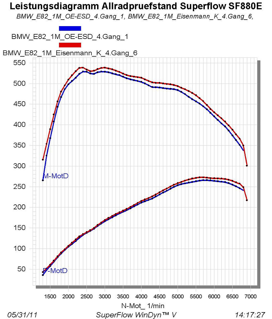

D'apres le site de Milltek, 11cv pour la mid-pipe et 5cv pour le silencieux. Voir le sujet "echappement milltek".
