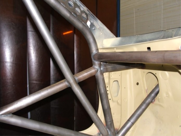

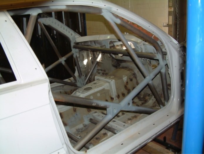

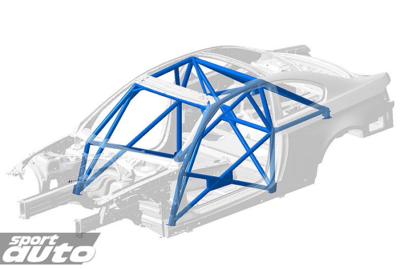

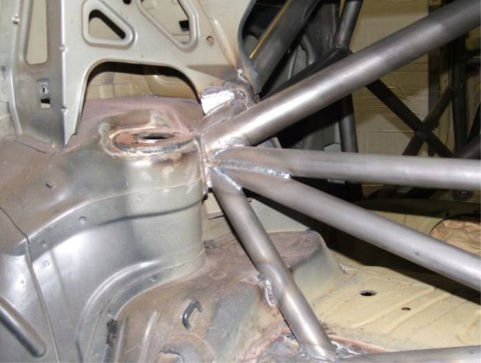

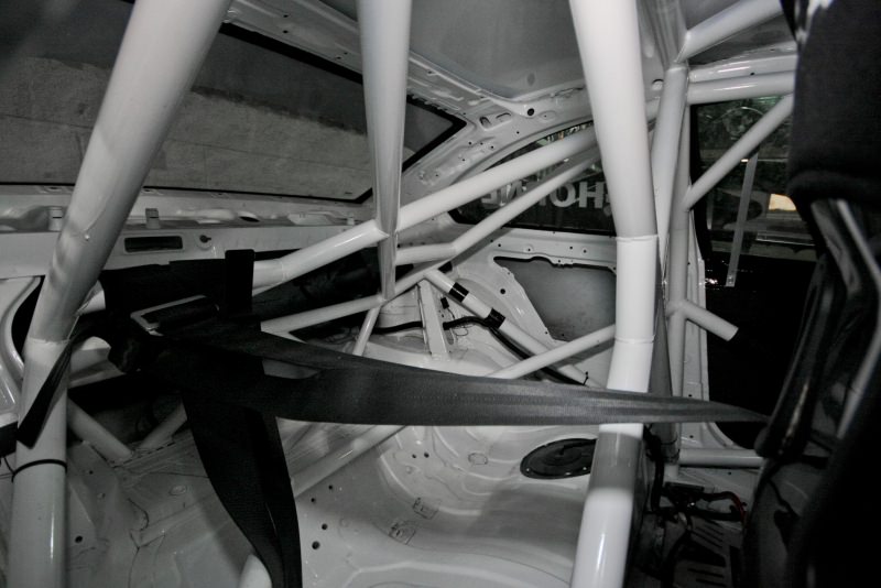

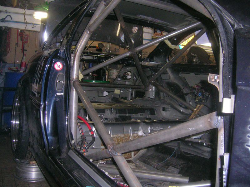

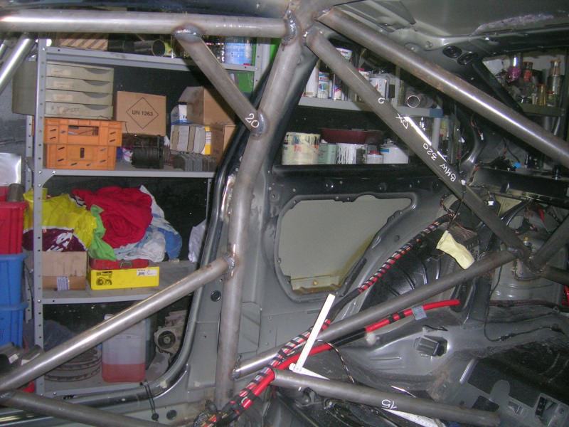

sur E92 :
jolie info et sur E46 tu as pas ?
J'ai regarde un moment et moi c'est ce que j'avais trouve de mieux. J'ai un ami qui monte que du custom cage et il dit que c'est le top, super qualité, prêt a poser, consigne précise dépose pour le soudeur, kit complet de chez complet.
Et on le voit sur les photos il y a tous les tubes qui vont bien.

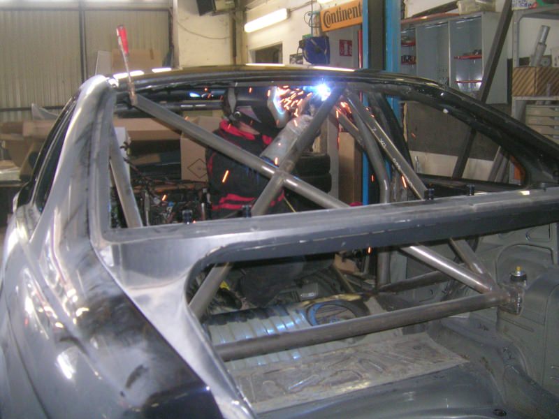

Perso j'avais envie de faire au tig a l'arriere de ma M un espèce d'arceau comme ça
Mais fixer en plus sur les 4 points d'encrage du pont arriere pour eviter les déformations de la caisse bien connu.
En effet cette barre arrière est super.. et si tu fais une croix au sol pour te fixer les points d'encrage du pont alors c'est parfait :nickel:

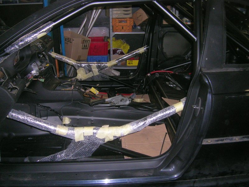

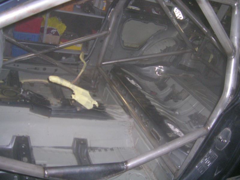

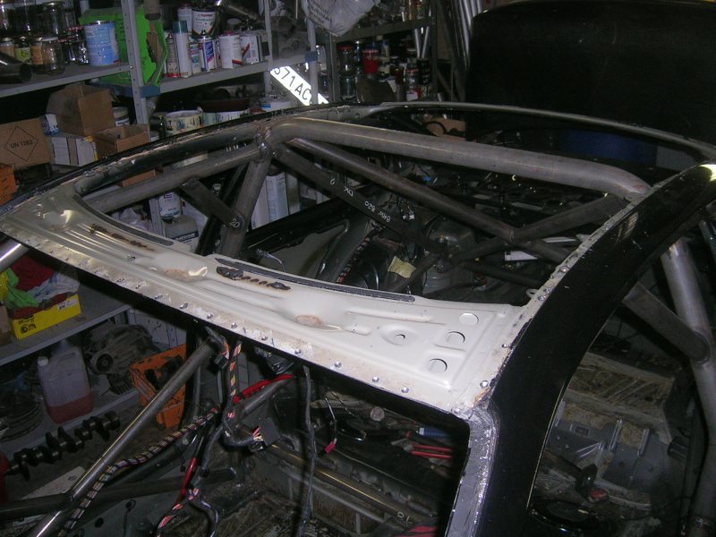

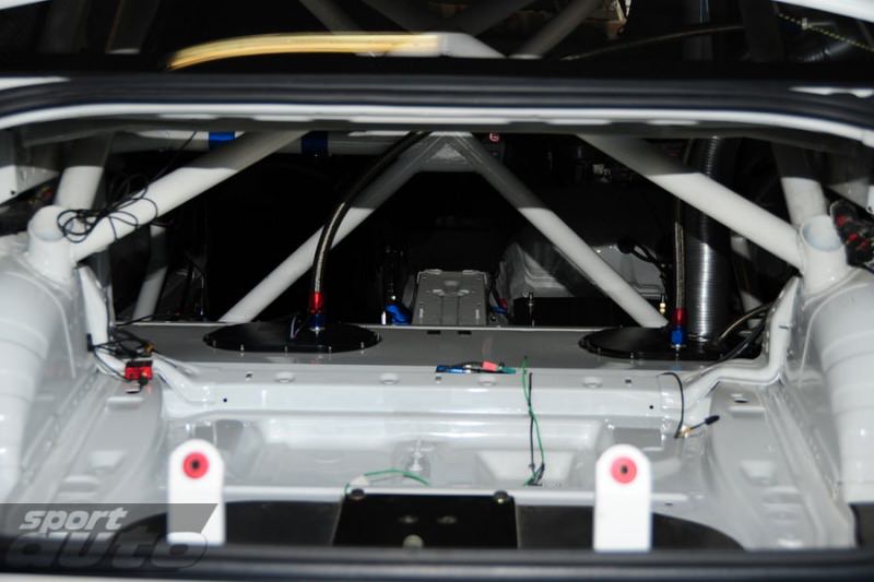

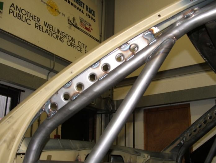

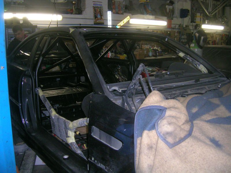

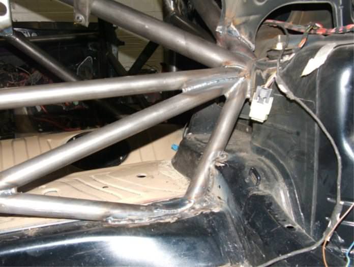

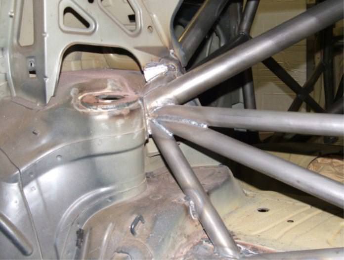

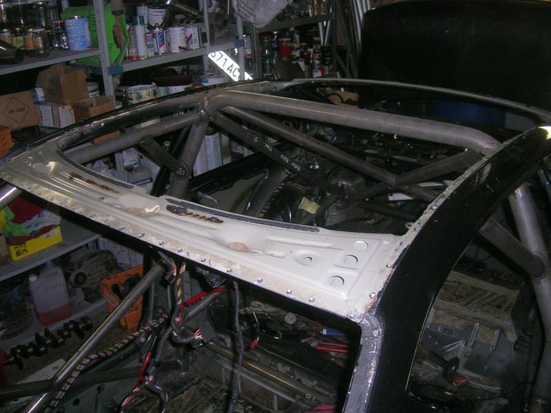

voici ce que j'ai comme photos de chez moi , j'en ai plus au garage ou sur la presentation de l'auto dans AXESS MOTORSPORT
pour un devis aplle moi mercredi ,
realisation specific possible ,ou autre models demie , ou 6 points boulonner ou grosse cage comlette .

Non pas pour le moment, j'ai beaucoup travaillé sur l'auto la semaine dernière mais pas sur l'arceau.
Mais honnetement je t'ai tout dit.. Après tu la verras fini.. Mais c'est beaucoup de travail.
Pour bien posé un arceau il faut TOUT virer ou presque... car ça chauffe beaucoup, donc c'est vraiment énormément de boulot pour que ce soit bien fait, et à le faire autant prendre le temps pour avoir un résultat et que cela soit homologable.
