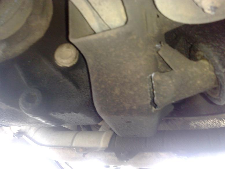

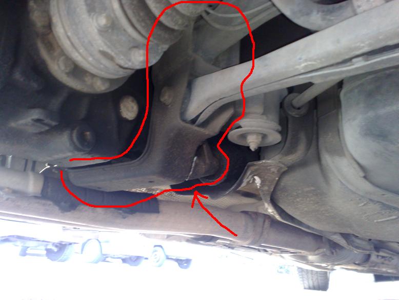

casse berceau ar m3 E36 3.2l
bonjour,j'ai mon berceau ar qui s'est cassé sur mon m3 E36 3.2l.il coute 1600 euros chez bmw donc j'aimerai savoir si je peux le trouver moins cher ailleurs.merci
et bien plutôt étonnant!!!!
tu ne peut pas le faire ressouder????
achète un occasion.
tu as des photos qu on voit ca ??
leboncoin-> annonces pieces auto-> aude-> M3 parts :nickel:
Non pas étonnant du tout

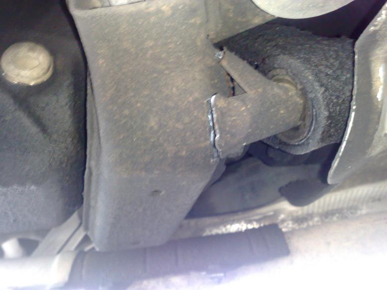

J'ai eu le droit à la même casse il y à 3 ans sur ma 3.2
j'en avais eu pour 2000€ TTC chez BMW (mange tes nerfs)
j'aurai du aller en poser un d'occasion hors BMW ou refaire souder et renforcer le cassé dans un garage indépendant

oui le pont na pas les même encrage sur le berceaux, regarde les photos sur mon topic et les sienne tu verra la différence.

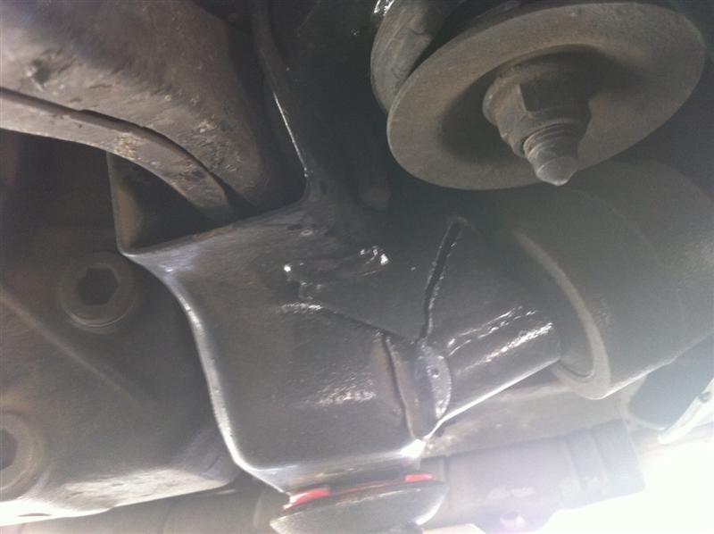

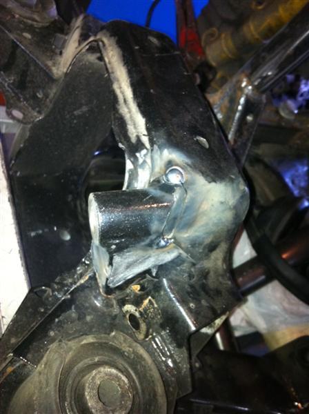

même casse sur mon 3L avec berceau + pont de 3L2
On peut voir que la patte n'est pas exactement la même que sur la photo du dessus.

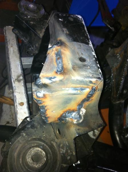

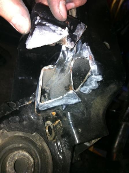

Perso j'ai préféré le réparer et le renforcer plutot que de le changer car il n'y a pas de raison pour qu'un autre soit plus résistant. Puis au moins ca m'a rien couté :)
Pointage
et soudure du morceaux puis des renforts au MIG
Avec des 4 renforts de 5mm d'épaisseur je pense pas que ca re-casse :perenoel:
