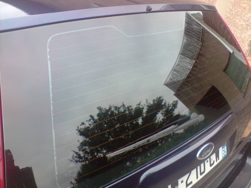

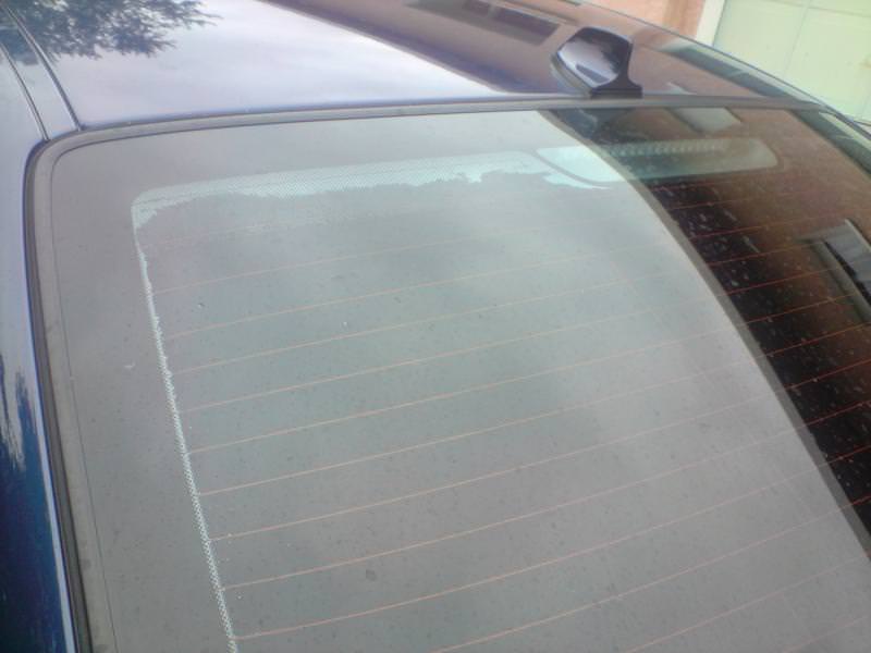

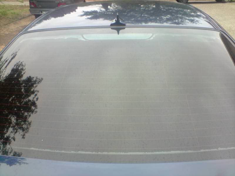

Voila quelques photos, ça sera plus causant.
D'abord ma Mondéo, faite au même endroit, je trouve que ça va.
Mais la ///M...
Surtout que je lui avais demandé un truc au top sur celle-ci...
Je vous laisse juger.

comment_346814
Effectivement cela gache un peu :roll: j'ai discuté avec un mec y a pas très longtemps il me disait que pour éviter ça,il faut démonter la vitre :?: maintenant est-ce vrais?????? :hip:
Ne me demandé pas le pourquoi du comment je fait que répéter lol...ce qu'il ma dit :|

Ou que tu ailles sans toucher au sérigraphie ça te fera la même chose mais c'est vrai que là c'est super flagrant... :?
Perso je préfère avoir une bulle d'air que de démonter la vitre ou poncer la sérigraphie :oui:

ça ne devrait pas être aussi flagrant! Le gars a fait ça les bras tendus et hop, attendez 2 ou 3 jours que ce soit bien sec...
Je l'avais fait faire sur une Golf V en total( dans le 92 pas Glastint), et rien à dire, aucune trace, même à l'arrière ou les tatouages de vitres.
so, attends un ou deux jours...
comment_346843
C'est vraiment un boulot de sagouin.
Sue mon E92, qui contient plus de sérigraphie, la lunette était bien mieux faite.
Le gars a mis autant de temps pour faire la lunette que le reste de la voiture.
Mais le résultat était là.

Ps: si on regarde la dernière photo on voit bien que la droite est mieux réussie.
Selon moi il devrait au moins faire la gauche idem.

Sur ce type de travail le professionnel a une obligation de résultat et de conseil.
D'après ce que tu nous racontes, le pro estime son travail parfait, le défaut provenant des sérigraphies présentes sur le vitrage. Dans ces conditions il aurait dû te prévenir au préalable.du risque potentiel de résultat pitoyable.
Obligation conseil non remplie.
Honnêtement en achetant et posant soit même un film adhésif Vénélia translucide, on aurait fait un boulot peut être moins moche.
Obligation résultat non remplie.
Ben le gars soit il rembourse après avoir décollé le film, soit il se remet à l'ouvrage jusqu'à ce que ce soit parfait.
