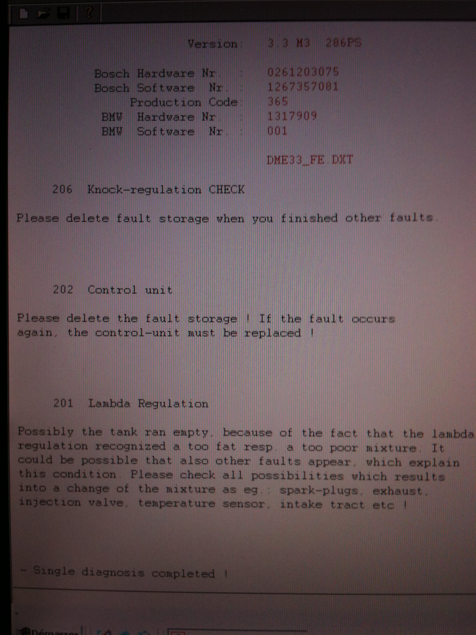

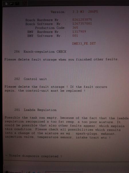

Posté(e) le 4 juin 201114 a comment_347231 Bonjour à tous Voila je vient de passer ma M3 3.0 au carsoft suite à un léger ralenti instable et quelque ratés à l'accélération et décélération entre 1500 et 2000tr/min voici le résultat du diag pouvez m'aidez à me dire de quoi s'agit il pour infos: -bougie - de 2000kms (ngk) -bobine ok -vidange - de 2000kms + tous les filtres (filtre à air green) -actuateur ralenti nettoyé + vérification aucune durite fissuré (en revanche j'ai un gros doute sur l'actuateur)
Posté(e) le 14 juin 201114 a comment_350184 Il te dit qu'il y a un defaut sur un capteur de cliquetis et sur le DME. Il te conseille de faire un effacement des defauts et de regarder s'ils reviennent. De plus il te dit qu'il y a une valeur de lambda anormale. Là faut voir autour des sondes lambda ou de tout autre probleme qui pourrait modifier la richesse (prise d'air, bougies, pression d'essence, capteur de temp d'air d'admission....) Avec le carsoft on ne peut pas avoir une lecture directe des valeurs des sondes Lambda??? Ca aiderait....
