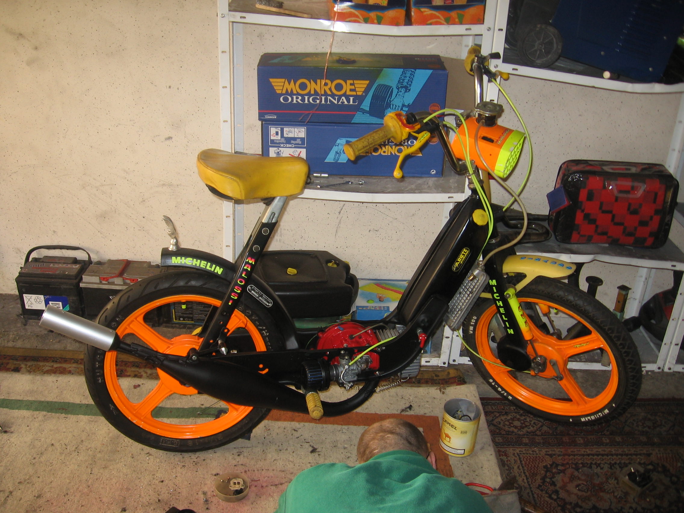

ma restauration d'un ciao avec kit liquide et 2 carburateurs un 13 et un 20
Rechargement du carter au semi Alu, transformation du cylindre pour refroidissement liquide plus usinage de l'ensemble sur fraiseuse num puis un coup de peinture (resultat un compteur 120kmh bloqué avec une petite poulie lol)

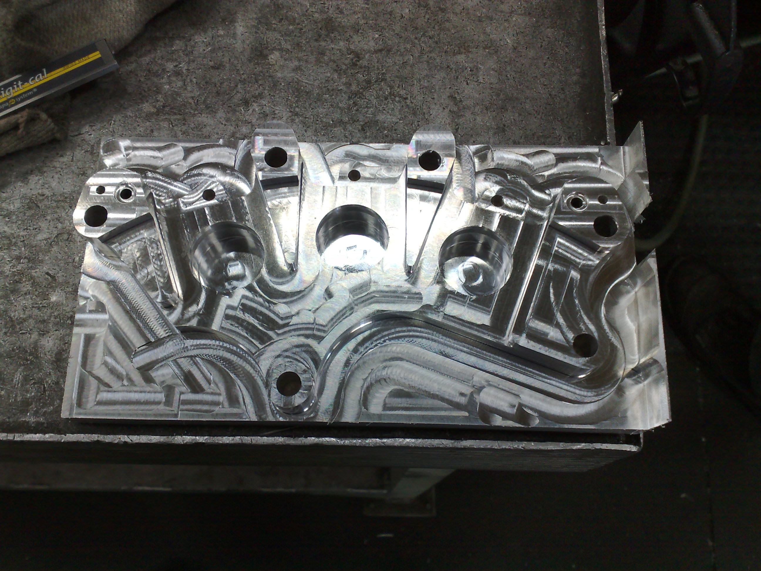

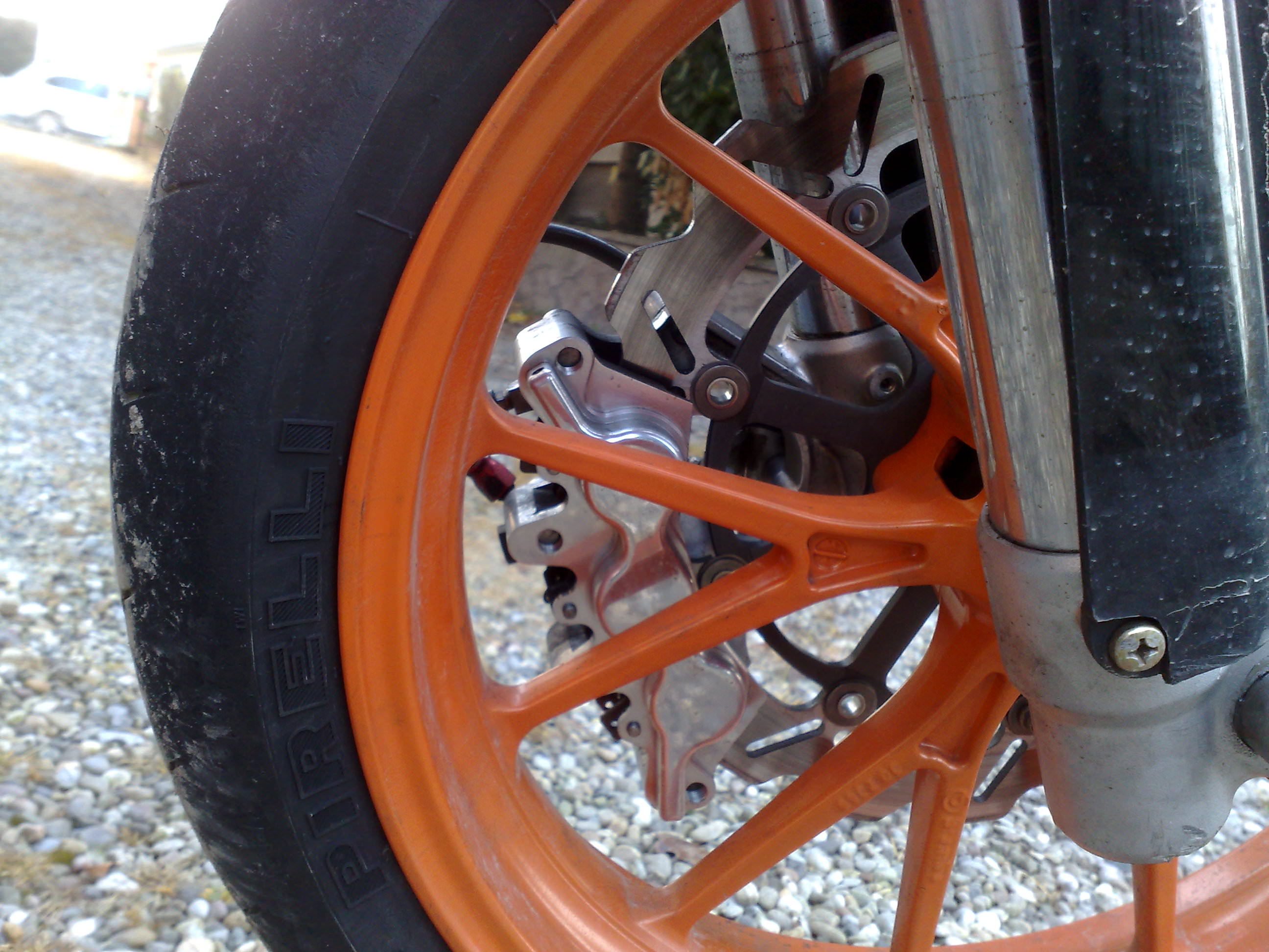

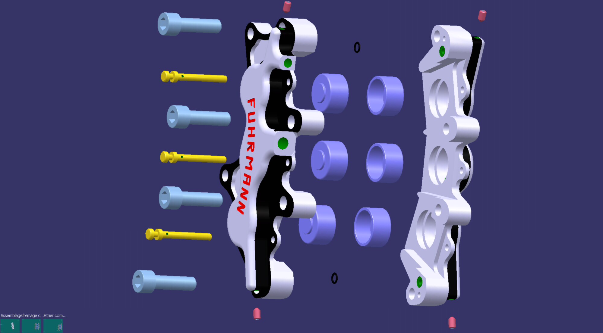

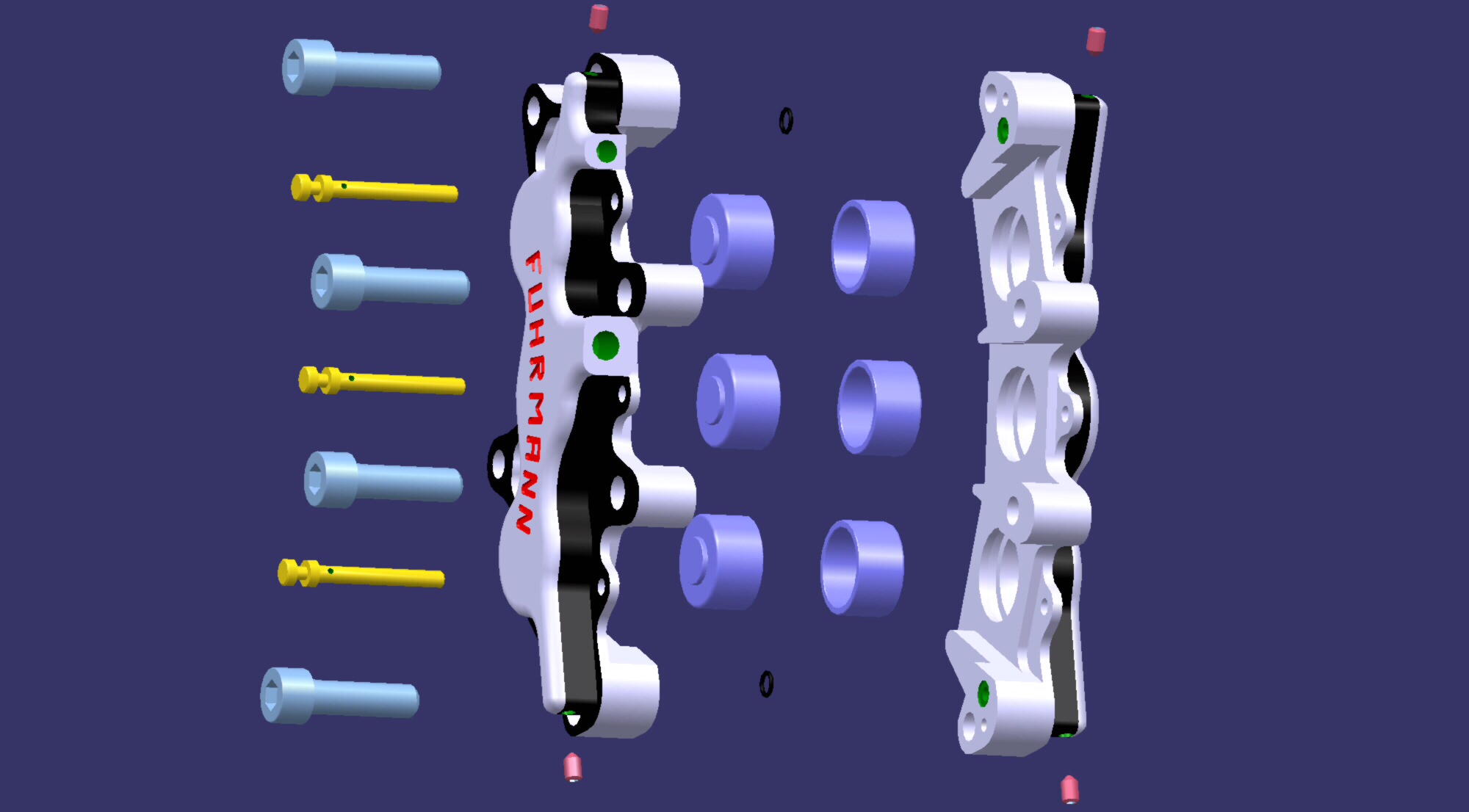

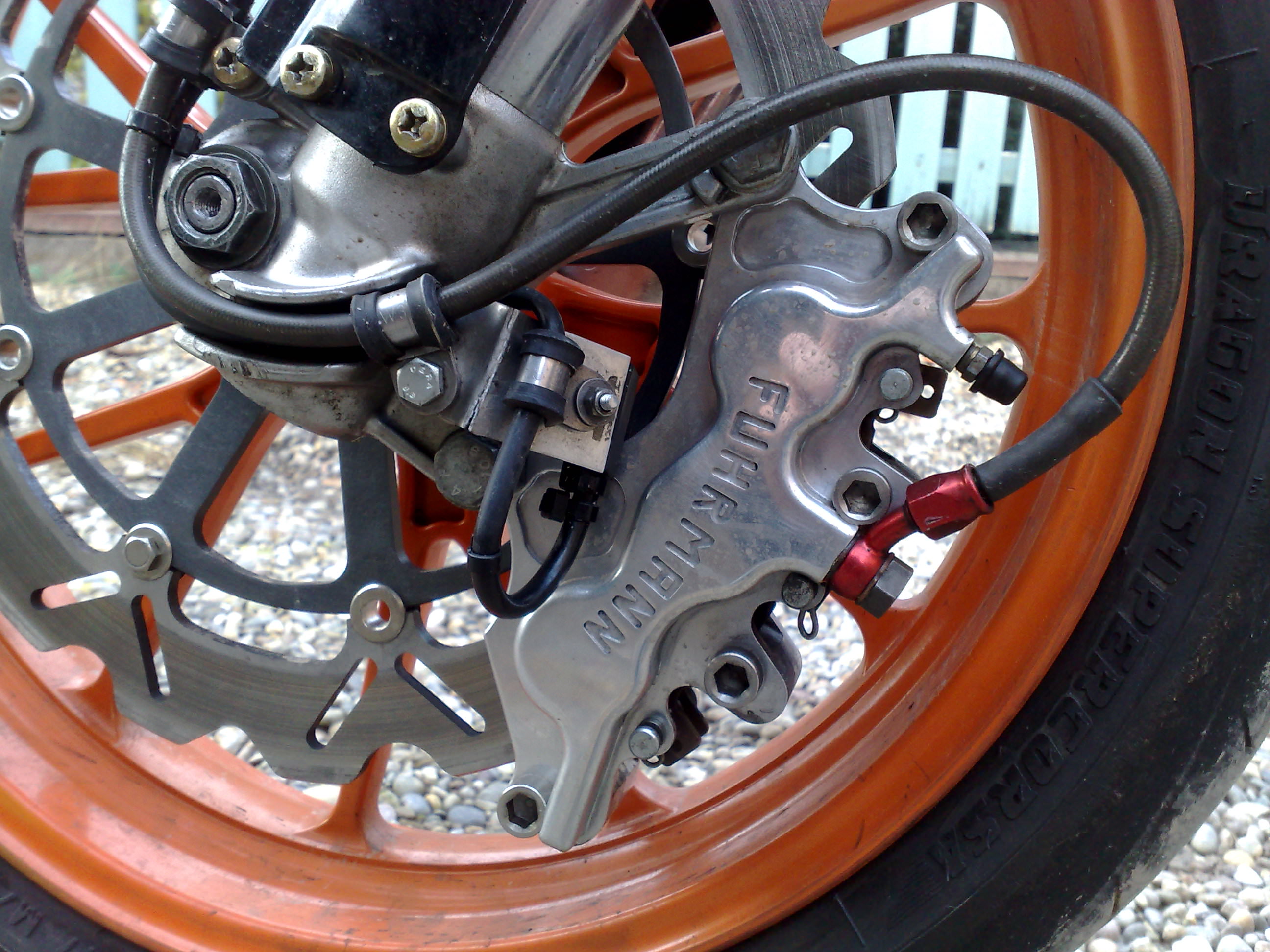

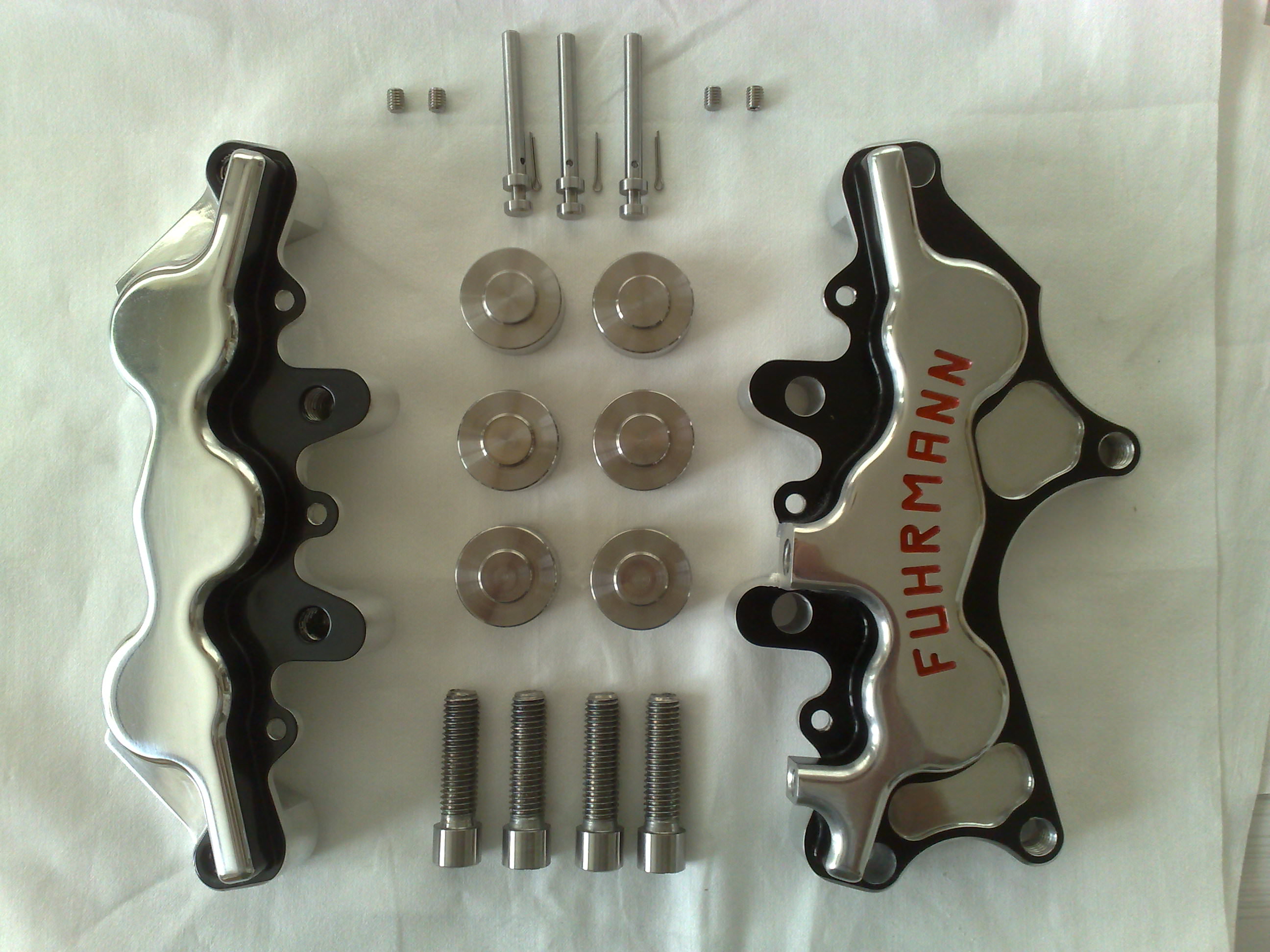

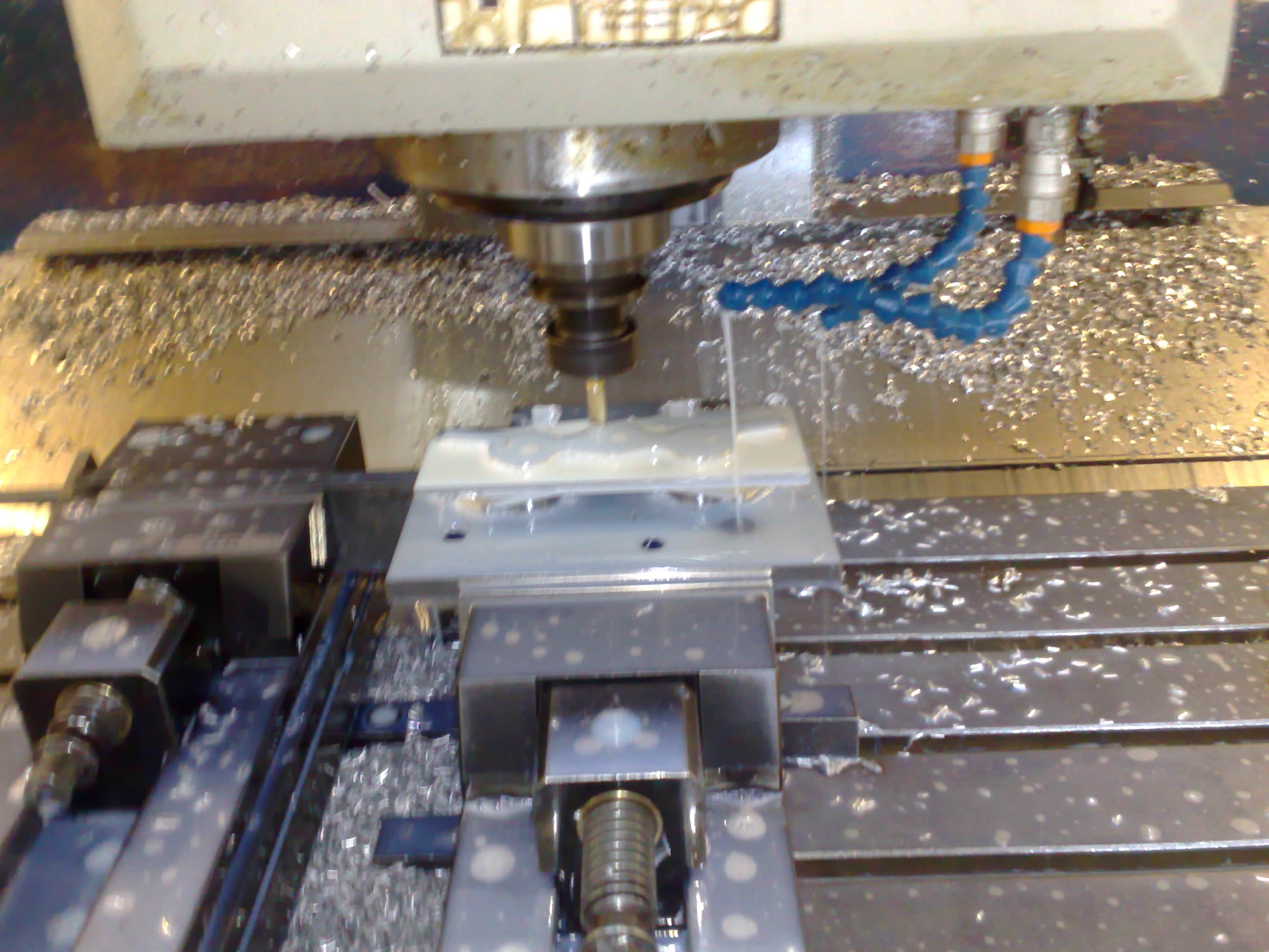

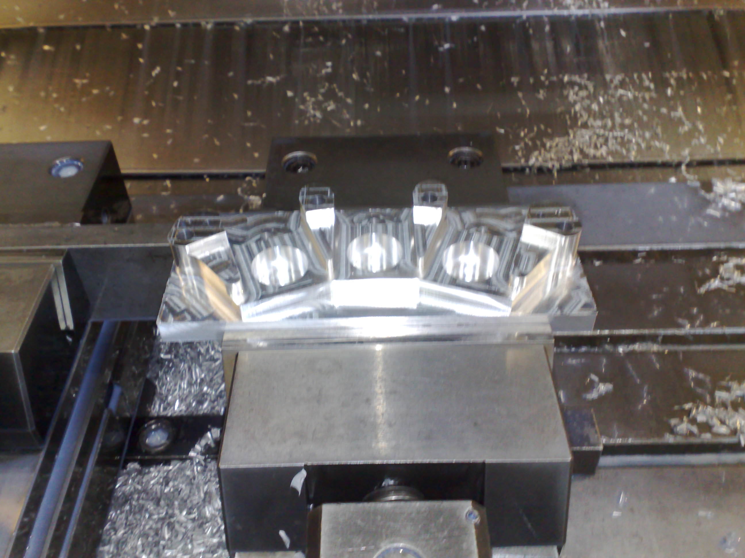

Une autre de mes réalisation, un systéme de freinage avant pour ma moto

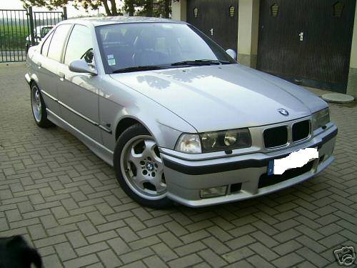

comment_347335
Bienvenue à toi!
Belles réalisations! mais où est l'auto?
PS toutes options? C'est du lourd, parce que vu la liste... :wink:
comment_347344

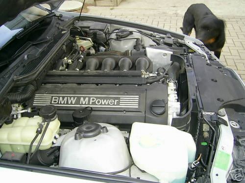

Euh sinon, t'as pas des photos de ta ///M? :cool:

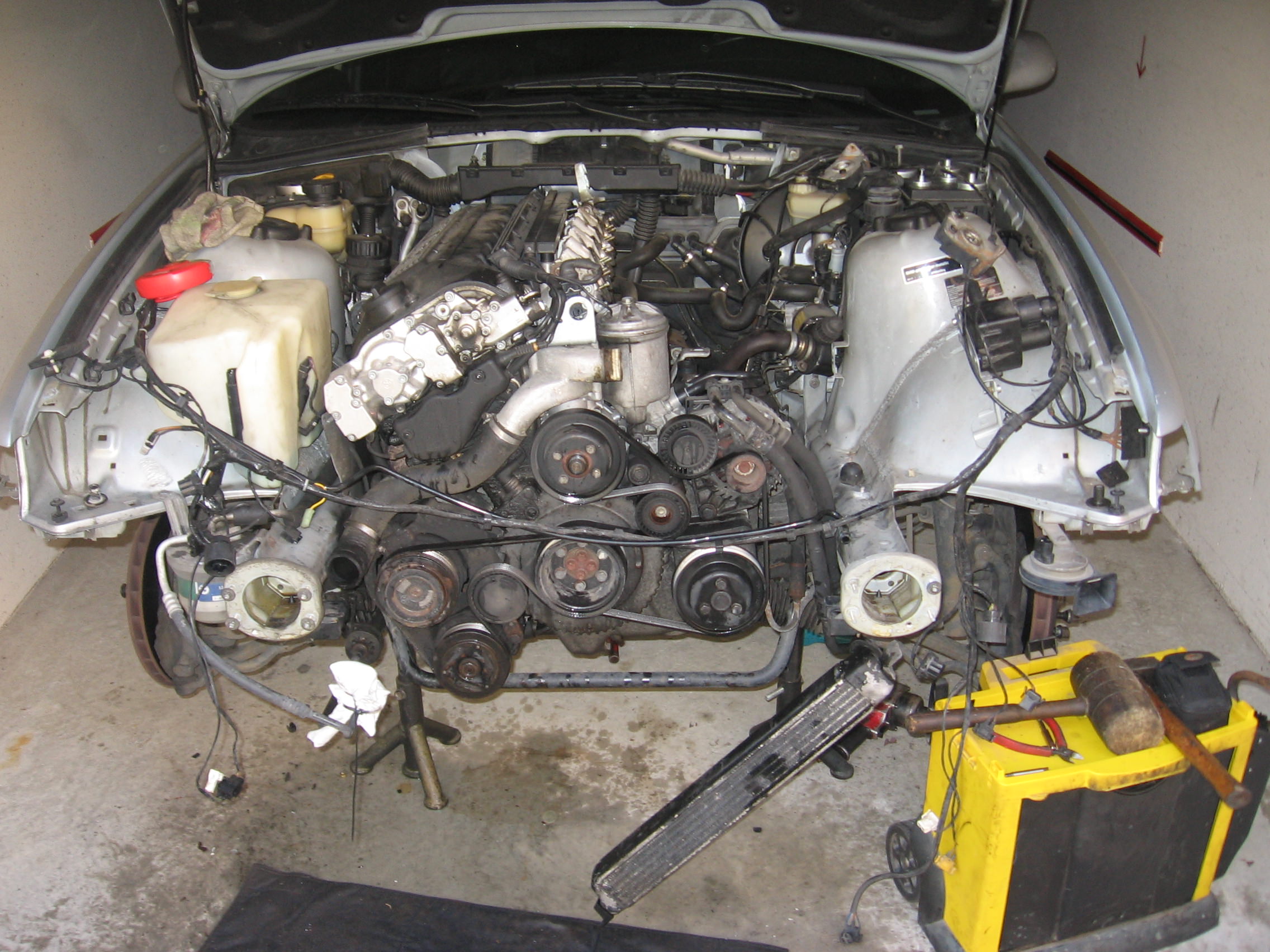

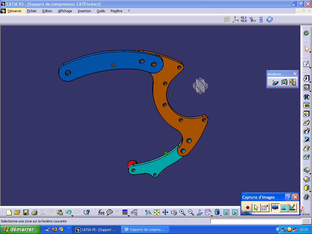

La m3 est en chantier pour l’installation du compresseur vortech V1 de ford mustang 4L, vu que je fais toutes les pièces moi même cela va prendre du temps (Poulie, système de lubrification, collecteur d'admission etc..). Actuellement je suis en train de faire l’étude des pièces et je les dessine sur CATIA pour créer les programmes de fabrication des machines d'usinages(laser, tour, fraiseuse). Vu que je n'ai pas de modèle je galère un peu.

La m3 est en chantier pour l’installation du compresseur, vu que je fais toutes les pièces moi même cela va prendre du temps. je posterai les images des pièces que je fabrique au fur et a mesure

comment_347380
waouh, ça va être la belle et la bête! avec overboost? :???: et tu auras assez de place pour mettre tout ça sous le capot?
je crois que tu vas avoir des commandes d'étriers... Prêt?
Bon courage! :nickel:

comment_347936

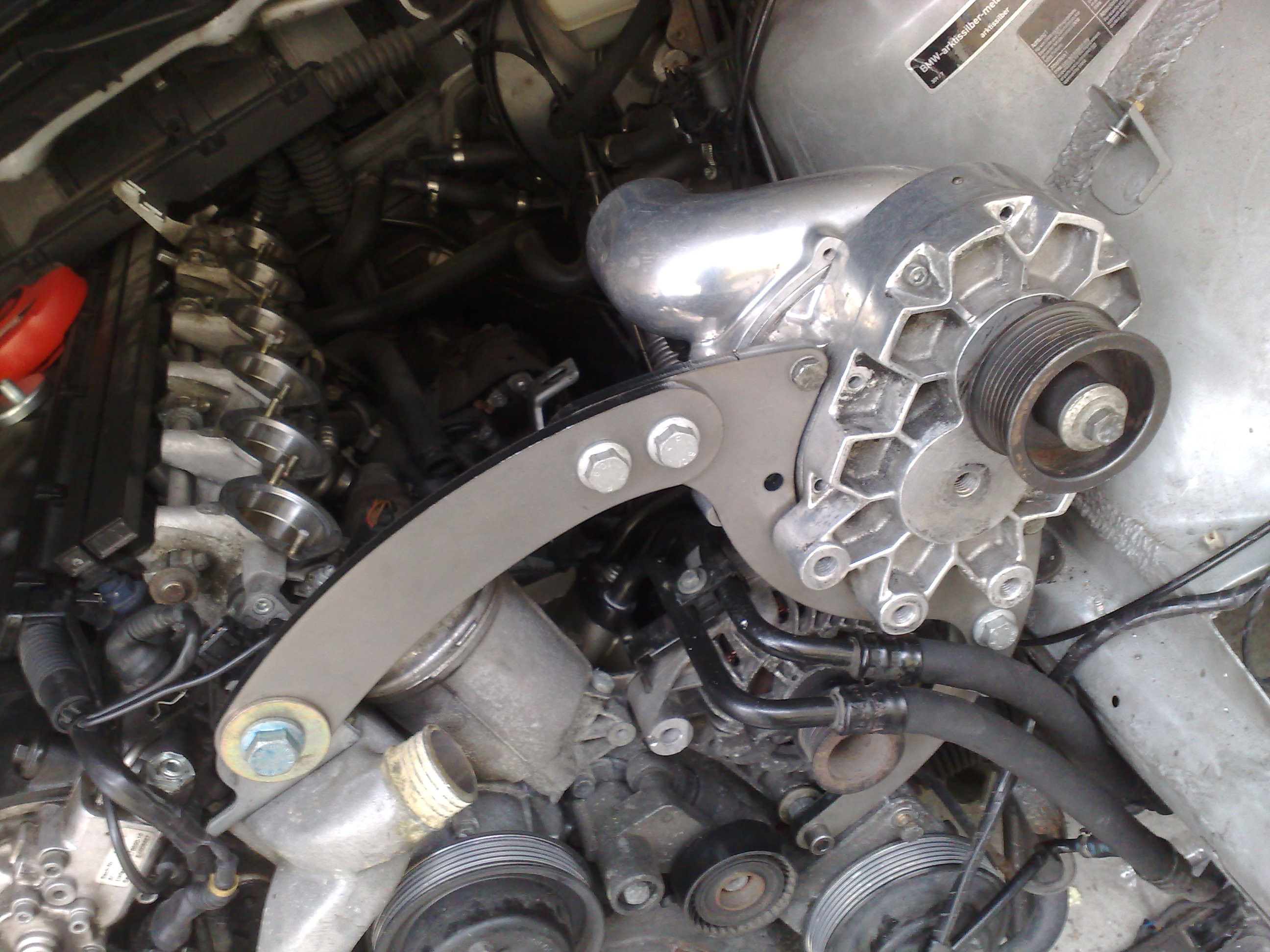

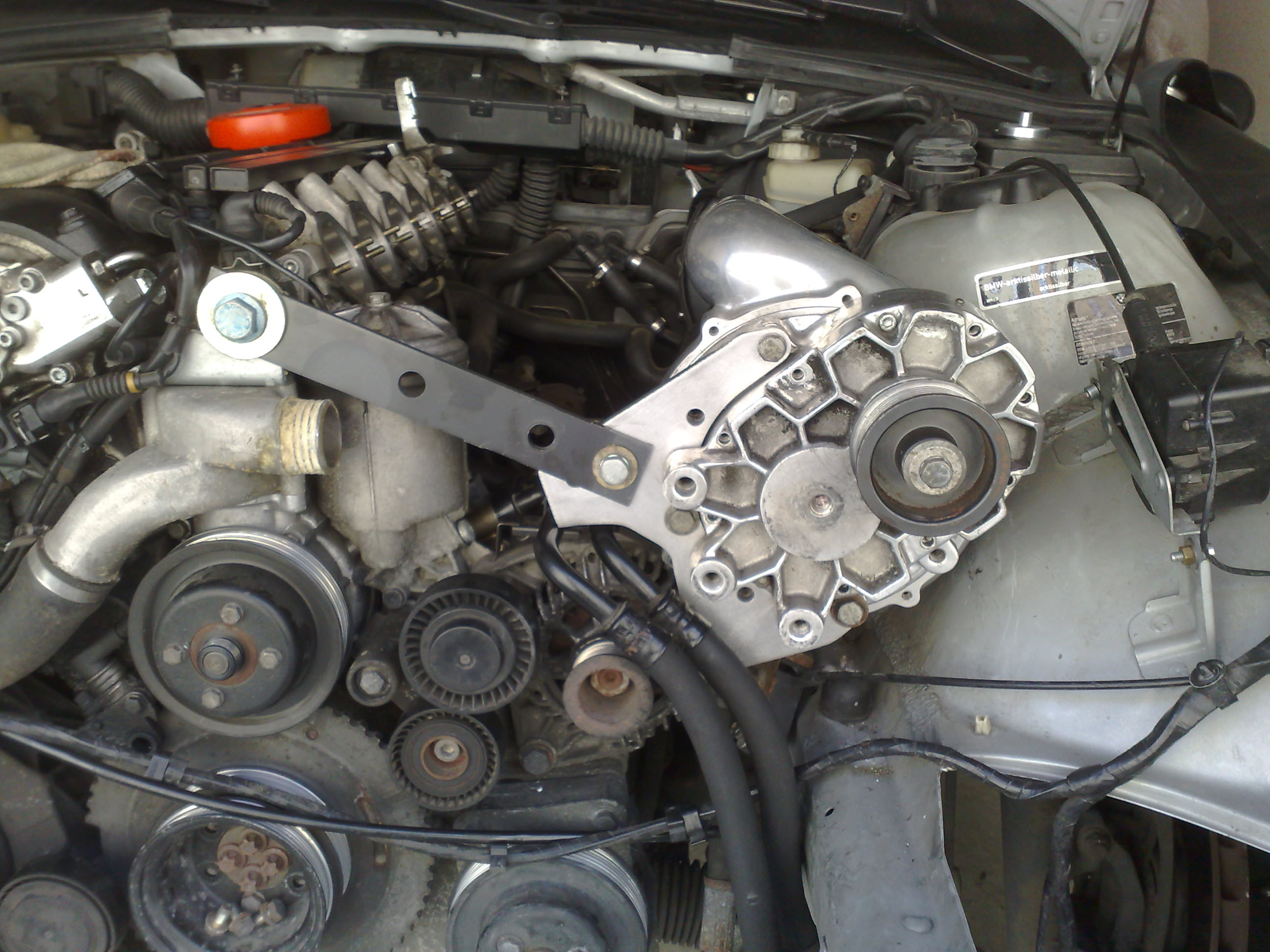

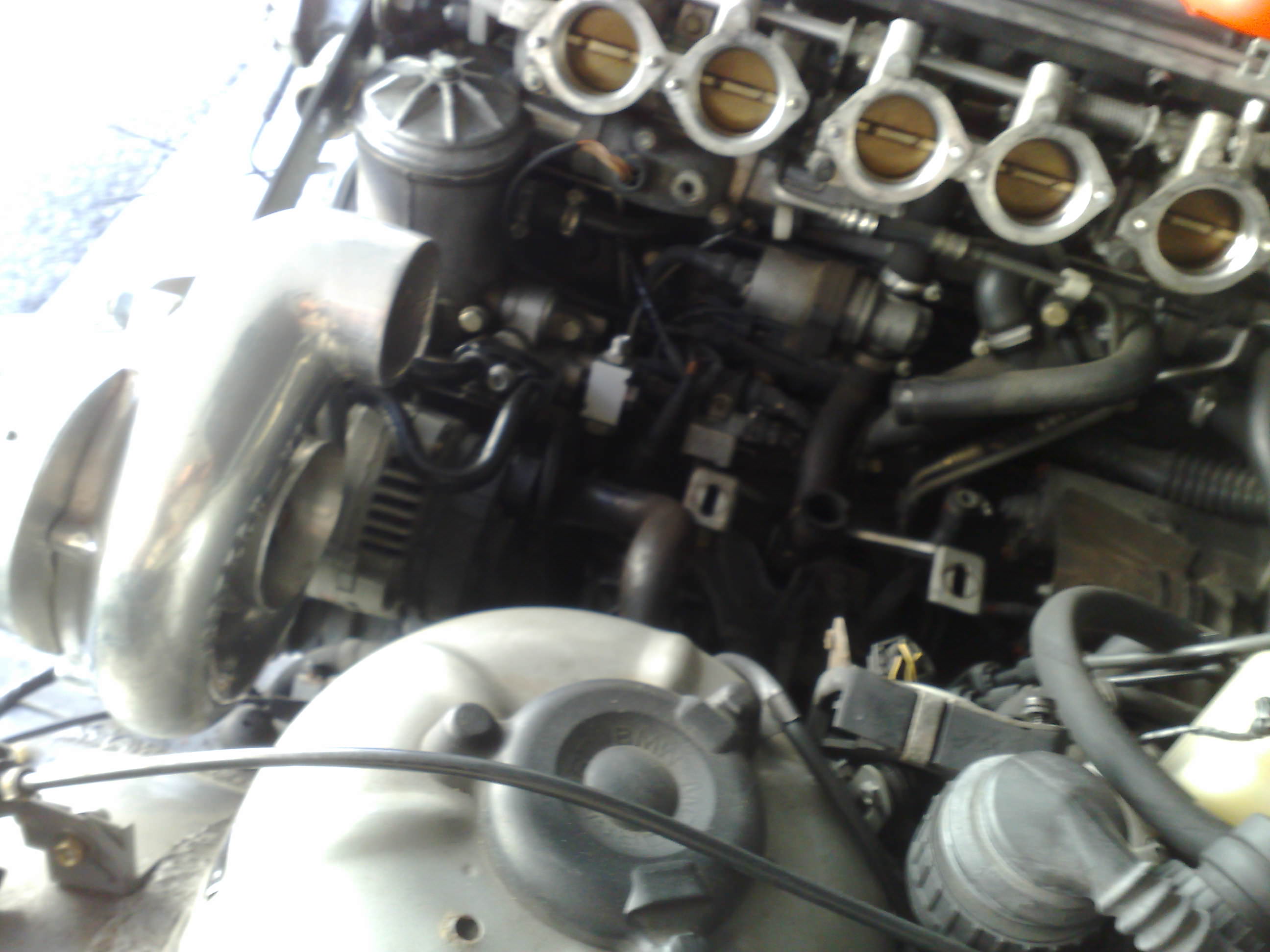

Enfin je lui ai trouvé une place, le capot se ferme. Le système de fixation est précaire mais il m'a permis de faire les plans du support définitif (enfin j'espère)reste plus que le faire couper au laser
comment_347943
ne t'inquiètes pas pour la production, mais je pense que certains ont du/vont baver devant tes réalisations...
chouette boulot :nickel:
tu nous tiens au courant des avancées ... et des résultats (cv, couple et tout et tout...)

Les supports sont fait, tout colle parfaitement c'est que du bonheur, maintenant faut le traitement de surface au four puis j'attaque les poulies
post-4539-0-10640900-1308159786_thumb.jp

Arf superbe !
Ca me fascine de voir que tu arrives à faire ça :nickel:
