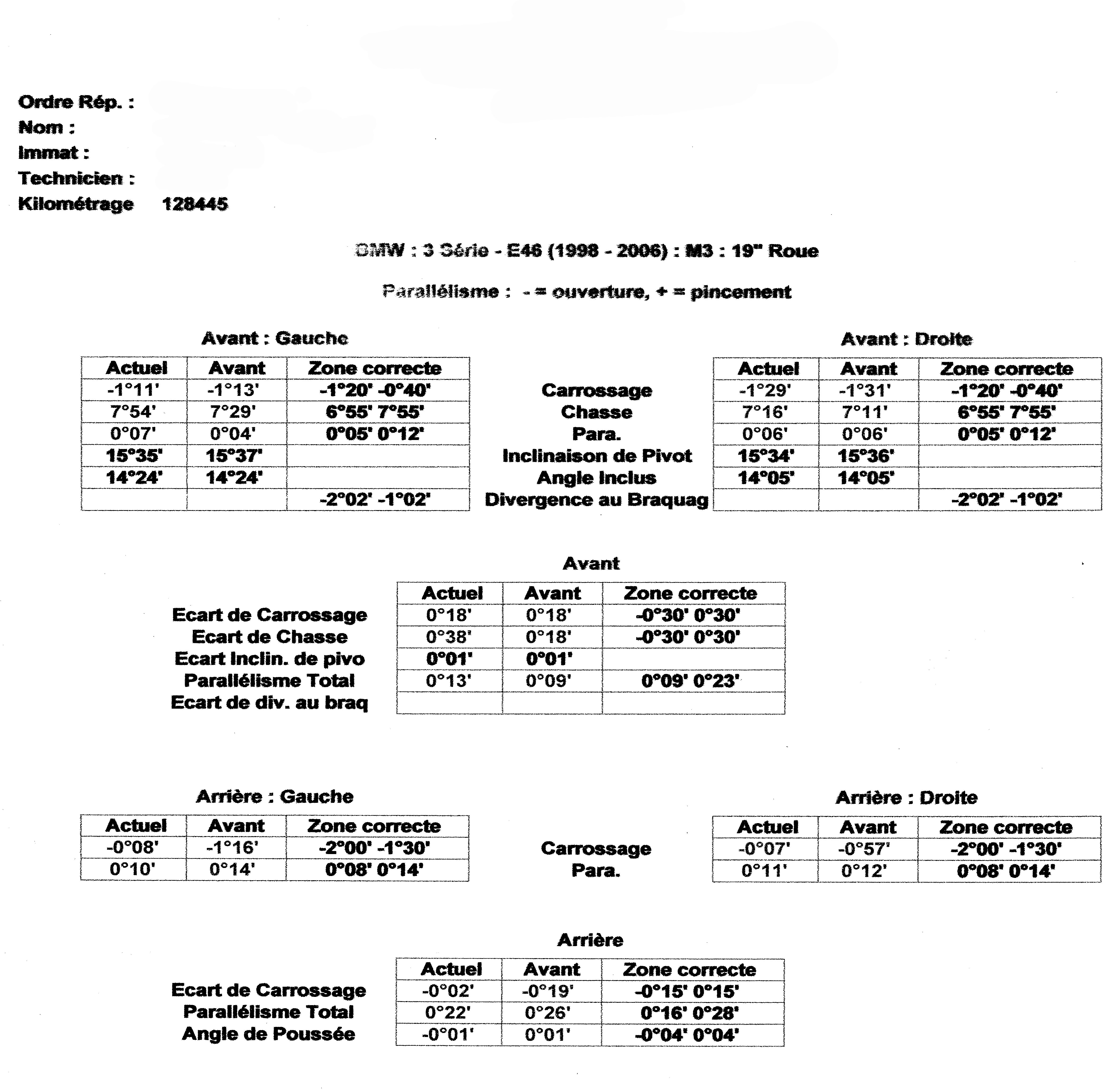

Posté(e) le 6 juin 201114 a comment_347988 Salut, je viens de faire poser 2 Conti M3 à l'arrière, comme j'ai posé les H&R récemment j'ai demandé une géo. Voici les valeurs...ça se tient ? Je n'ai pas les compétences personnellement Merci
Posté(e) le 6 juin 201114 a comment_347990 Je suis pas spécialiste non plus, mais il y a quand même quelques valeurs qui me semble hors fourchette prédéfini : - l'écart de chasse à l'avant - le carrossage arrière gauche et droite
Posté(e) le 6 juin 201114 a comment_347994 Je suis pas spécialiste non plus, mais il y a quand même quelques valeurs qui me semble hors fourchette prédéfini : - l'écart de chasse à l'avant - le carrossage arrière gauche et droite +1 L'ecart de chasse est raisonnable, mais le carrossage a l'arriere ouai il en manque beaucoup quand même...
Posté(e) le 6 juin 201114 a comment_348006 ah oui le carrossage a l'arrière il a déconné complètement le mec !!!!!!!!!!!!!
Posté(e) le 6 juin 201114 a comment_348080 Tes valeurs "Avant" c'est avant le montage des ressorts ou après ??
Posté(e) le 7 juin 201114 a Auteur comment_348091 Tes valeurs "Avant" c'est avant le montage des ressorts ou après ?? Alors je suis arrivé au garage avec les ressorts montés. Les valeurs "avant" sont donc les valeurs des réglages à mon arrivée au garage ressorts montés...
Posté(e) le 7 juin 201114 a comment_348104 franchement, ta géo tu l'as faite chez un boulanger ou quoi ??? les valeurs étaient mieux avant qu'il touche !!!
Posté(e) le 7 juin 201114 a comment_348120 J'ai l'impression en effet que n'a pas beaucoup de carrossage arriere, D'ailleurs c'est combien le minimum, Je suis dans les reglages aussi et j'ai pas pu mettre plus de 1° a l'arriere
Posté(e) le 7 juin 201114 a comment_348176 J'ai l'impression en effet que n'a pas beaucoup de carrossage arriere, D'ailleurs c'est combien le minimum, Je suis dans les reglages aussi et j'ai pas pu mettre plus de 1° a l'arriere attention pour le caro arrière : les préconisation constructeur pour vérifier la géo c'est 2x70kg sur les sièges av, 15kg dans le coffre et réservoir plein donc ça peut tout changer, rien que résrevoir vide (comme les roues prennent beaucoup de carrossage quand la suspat s'enfonce)
Posté(e) le 7 juin 201114 a comment_348178 attention pour le caro arrière : les préconisation constructeur pour vérifier la géo c'est 2x70kg sur les sièges av, 15kg dans le coffre et réservoir plein donc ça peut tout changer, rien que résrevoir vide (comme les roues prennent beaucoup de carrossage quand la suspat s'enfonce) Bien joué Effectivement ça change tout
Posté(e) le 7 juin 201114 a comment_348179 attention pour le caro arrière : les préconisation constructeur pour vérifier la géo c'est 2x70kg sur les sièges av, 15kg dans le coffre et réservoir plein donc ça peut tout changer, rien que résrevoir vide (comme les roues prennent beaucoup de carrossage quand la suspat s'enfonce) Ca n'explique toujours pas pourquoi ses réglages sont à l'ouest. Le plus simple c'est de retourner voir ton mécanicien pour entendre son explication :?
Posté(e) le 7 juin 201114 a Auteur comment_348186 Bon, j'ai été chez des PROS : Norauto !!! Waouhhh, ils assurent grave ces mecs c'est dingue ! Je m'en doutais un peu c'est pour çà que je demande votre avis. Parceque avant mes roues AR étaient bien inclinées (carro) comme sur toute ///M3 et maintenant c'est droit comme un I. Je pense que ces experts ont du raisonner comme suit : roues perpendiculaires = usure des pneus régulière donc CT ok etc La tenue de route c'est pas leur problème à eux lol J'y ai été parceque les pneus CONTI ///M3 étaient dispos et bien placés, j'en ai profité pour faire ma géo avec -30% de remise, mais bon je me suis bien fait entuber une fois de plus ! Et ouais, l'habit ne fait pas le garagiste ! Y'a plus qu'à recommencer tout ça quoi !
