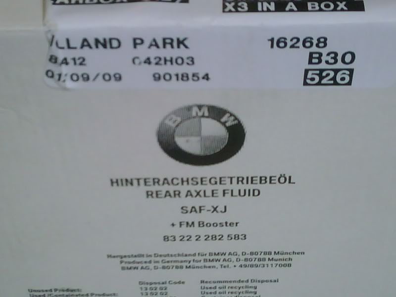

Posté(e) le 8 juin 201114 a comment_348423 Bonjour a tous, je recherche la ref pour commander de l'huile pour le pont et la boite SMGII. merci J'ai mis des photos c bien ça?MTFLT02 huile boite SMGII.doc
Posté(e) le 14 juin 201114 a comment_350001 Bonjour a tous, je recherche la ref pour commander de l'huile pour le pont et la boite SMGII. merci J'ai mis des photos c bien ça?MTFLT02 huile boite SMGII.doc Oui ce sont les bonnes huiles.
Posté(e) le 14 juin 201114 a comment_350014 Attention, c'est 2 huiles différentes: pour le pont c'est de la castrol saf-xj 75 w 140 chez bmw tu as le fm booster avec pour la boite:ref bmw huile mtf lt2 Sinon pour tes recherches en haut a droite tu as une case chercher si ça peut t'aider.
