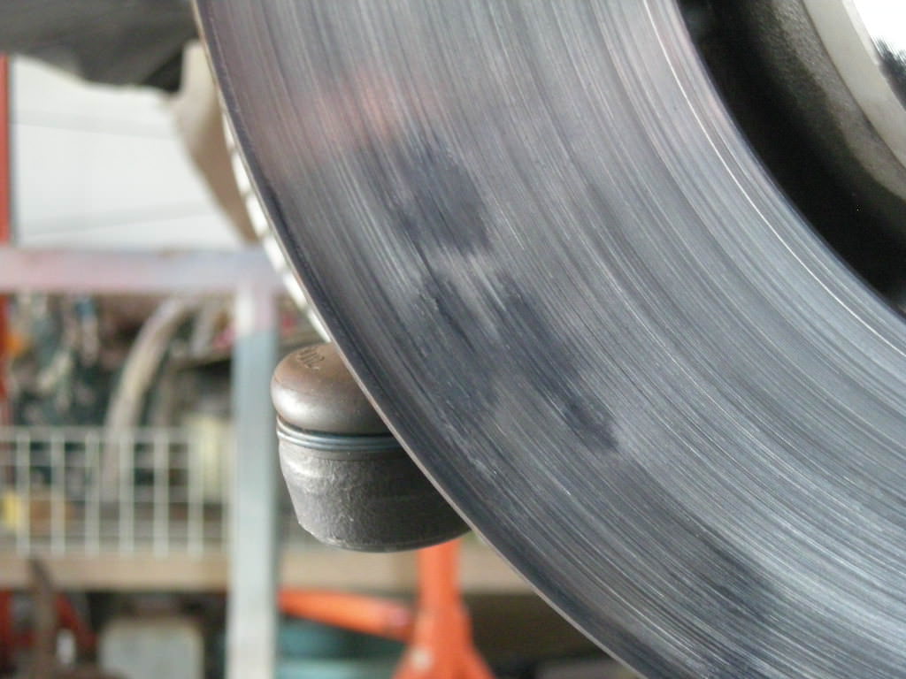

Posté(e) le 12 juin 201114 a comment_349584 Hello J'ai monté des disques d'origine 3,2 l avec plaquettes DS25000 aux 4 coins. J'ai bien respecté le rodage spécifié par Ferrodo à savoir une trentaine de freinage pendant 4 secondes à env 50 % de la force d'un freinage normal. Je peux vous assurer que les DS2500 ça couine aussi. En ville c’était l’horreur, je ne passais pas inaperçus...Du coup je freinais au dernier moment et je terminais au frein à main.... J'ai fais une journée de circuit et cela c'est bien passé. Nette amélioration par rapport aux disque de 3,0 l et plaquettes origines. Le problème maintenant est que cela grogne par ex sur un 110 - 60 km/h. La surface de mes disques AV n'est pas uniforme, il y a comme un dépôt dessus des 2 côtés... A votre avis d'ou vient ce problème et quelle solution dois je apporter ? merci PS : en ville cela ne couine plus
Posté(e) le 14 juin 201114 a comment_350114 Points de chauffe apparents :? Deglaçage des plaquettes au papier de verre 80/120, un coup de toile émeri sur le disques int/ext et roulage calme pendant un plein, puis roulage soutenu sur petites routes... C'est comme ça que je les "rectifient" ! c'est des disques BMW ou ATE "oscaro" ?
Posté(e) le 14 juin 201114 a comment_350121 ou sinon remplace tes 2500 par des 3000 ou carbone lorraine et tu vera tes disque se rectifié tout seul.... j'avais le même probleme sur un disque av, gros voilage resenti avec les 2500 j'ai mit des 3000 et en quelques gros freinage tout est redevu comme avant...

Posté(e) le 14 juin 201114 a Auteur comment_350165 Merci pour ta réponse. Ce sont des disques ATE acheté sur Paris en dehors du réseau parce que chez BMW c'était plus de 700 € les 4 disques.... Bon je vais sortir la ponceuse Et selon toi c'est du à quoi ? Rodage insuffisant ou DS2500 trop agressive pour des diques d'origine. Cela m'étonnerait puisque beaucoup de monde à cet ensemble là...

Posté(e) le 16 juin 201114 a comment_350914 Il est possible que tu sois sorti de la piste sans refroidir les freins, et que tu aies freiné en arrivant au parking, la poussière de la plaquette est restée collée sur le disque en créant un point de chauffe. Quelle que soit le disque et / ou la plaquette, le résultat est le même : "le disque est voilé".
