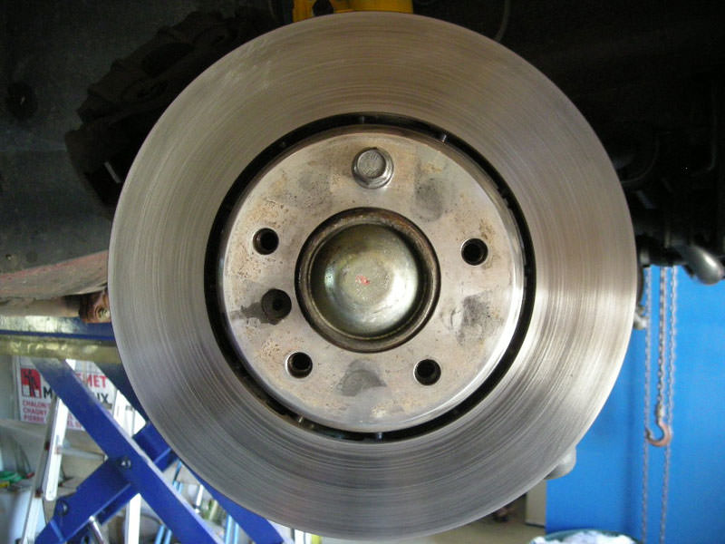

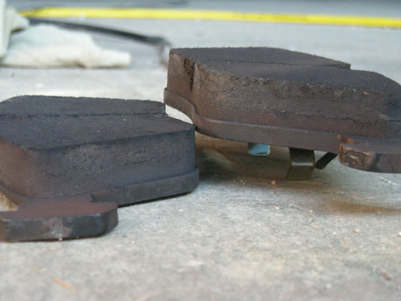

Alors suivant vos conseils j'ai poncé les disques et plaquettes. post-2016-0-08803700-1311867370.jpg

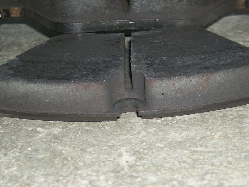

Les disques sont bien revenus mais les plaquettes n'ont pas l'air d'avoir appréciéla surchauffe. Je n'aime pas trop les fentes qui apparaissent :-?

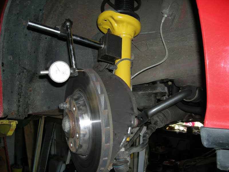

J'en ai profité pour contrôler les disques au comparateur. J'ai 6 centièmes de différence à droite et 8 centièmes à gauche. je ne connais pas les tolérances si quelqu'un à des infos...

"" J'en ai profité pour contrôler les disques au comparateur. J'ai 6 centièmes de différence à droite et 8 centièmes à gauche. je ne connais pas les tolérances si quelqu'un à des infos.""

Explique toi ca veux rien dire ca !! Tu mesures quoi avec ton système pris sur la jambe de force ??

si, ca veut dire qu'il a mis son comparateur dans une psoition fixe, qu'il a fait tourné son disque et que sur un tour, il a 6 centieme de variation... donc un voile de 6/100eme
Cette fissure c'est juste la saleté à la surface ou ta plaquette est vraiment fissurée ??
Je roulerai pas avec ces plaquettes perso, si la garniture se détache c'est surprise party !
En tout cas joli pour faire une surchauffe pareil ! Perso j'avais les mêmes marques sur les disques, elle sont parti d'elle même...
Ce sont des disques Brembo, à la prochaine je prend des EBC.
Quand t'as monté tes DS2500 c'était sur des disques neufs ?
Parce que là sa ressemble bien à un rodage foiré sur des disques pas neuf, d'ou les fissures...
Mes DS2500 ont souvent freiner sur des disques rouges et elle sont en une seule pièce.

Oui pour le comparateur c'est bien ça. J'ai mis le support aimanté sur la jambe de force, je règle mon point 0 et je regarde combien j'ai de différence sur un tour.
Et oui tout était neuf disques et plaquettes. Et j'ai bien respecté les conseils de rodage de Ferrodo à savoir une trentaine de freinage pendant 4 s à env 50 % de force d'un freinage normal.
