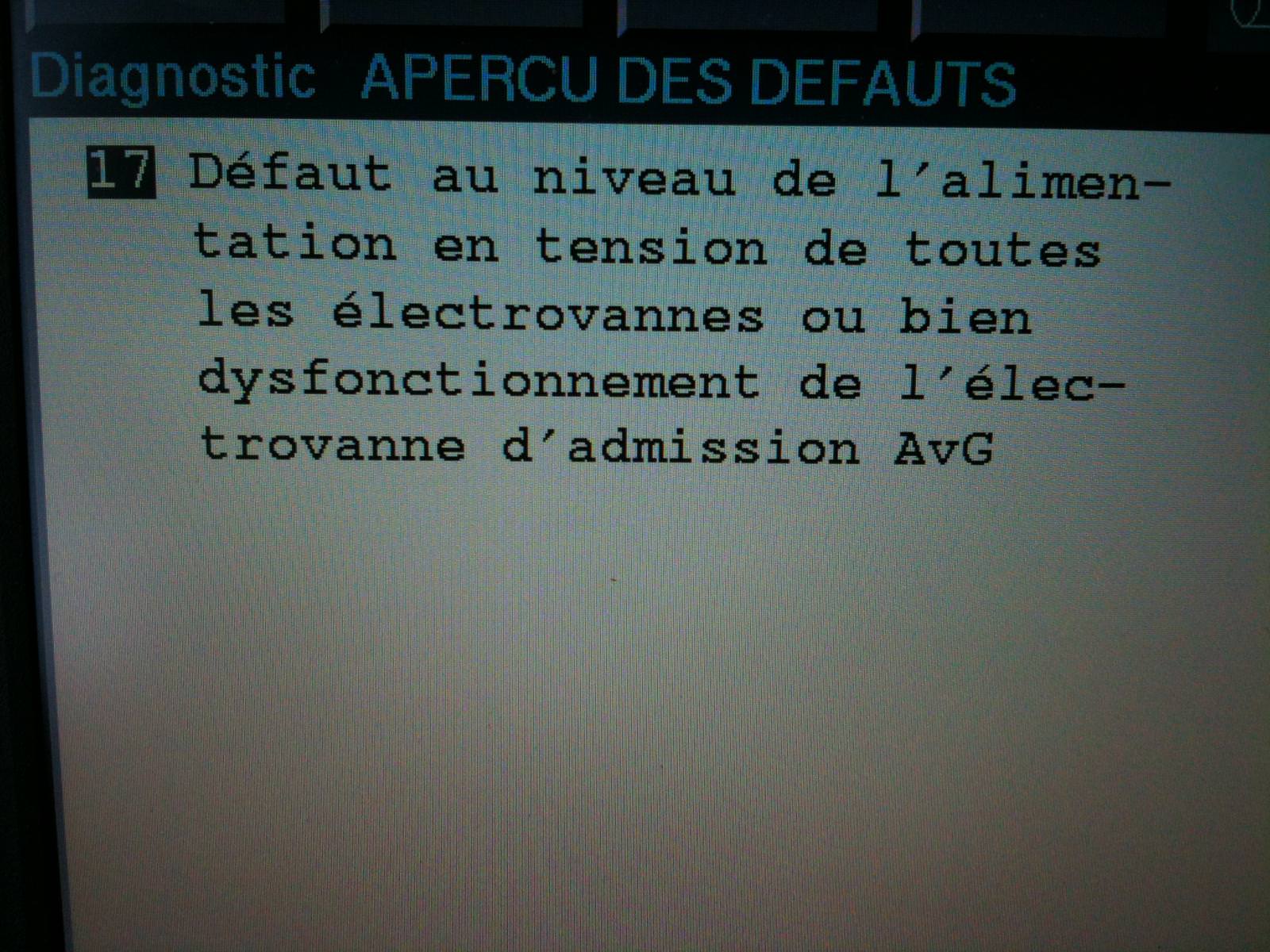

Voila le défaut généré dans le calculateur ABS qui remonte au niveau du DIS...
si ca peut vous dire quelque chose plus qu'a moi sachant que j ai nettoyé les 2 capteurs ABS avant et qu'ils sont OK après test

Le problème est clair les électrovannes déconnent ou juste l'avg déconne, le diag est assez précis je trouve.
Les causes peuvent être un câble qui fais court circuit ou endommager mais aussi une connexion qui laisse pas bien passer le courant car oxydée donc pas assez d' ampèrage pour faire bouger la vanne lors de son usage ou le contraire une valve bloquée qui fait trop monter l'intensité dans ton boîtier l'abs qui se protège pour pas cramer.
Ton problème de tension détecté pourrait donc être lié à une surtension ou une sous tension ou une coupure

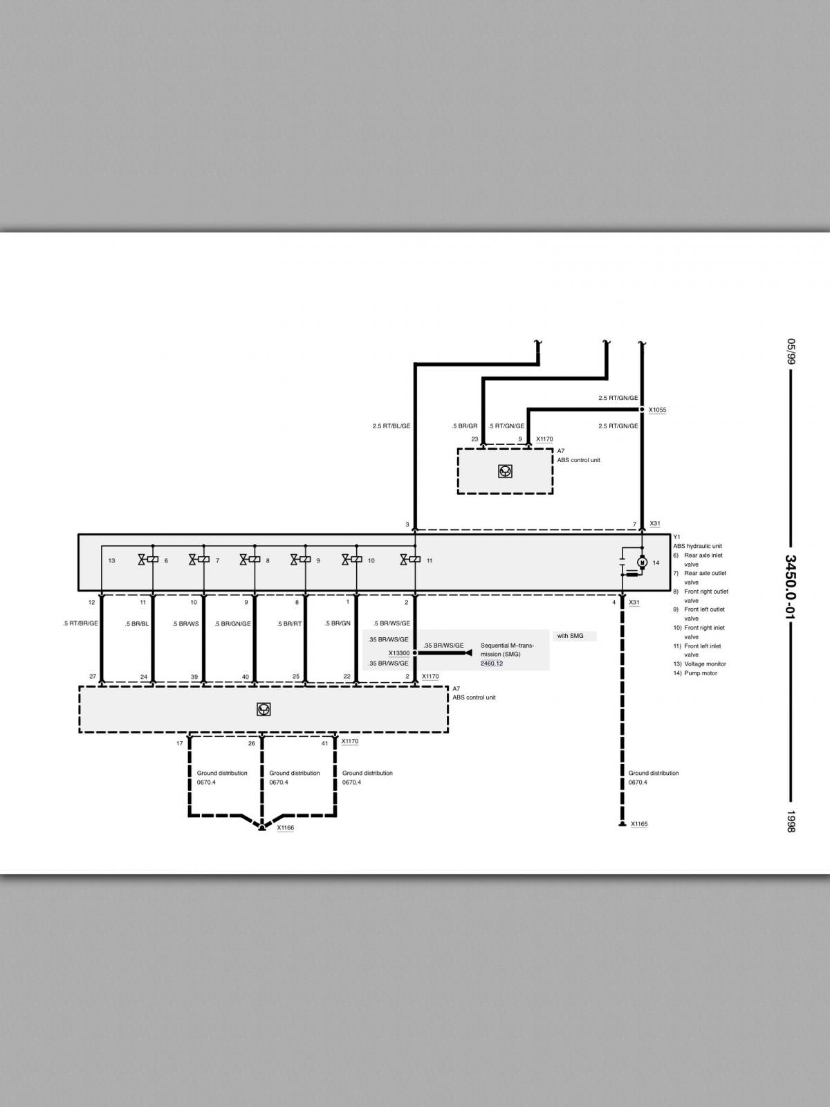

voilà le plan, tu peux faire quelque vérifier avant de changer le boîtier
Débranche les connecteurs du groupe hydraulique et contrôle avec un multimetre la résistance des électrovannes pour commencer entre la borne 2 et la borne 3 celle d'admission avg puis compare avec l'autre avd.
L'alimentation en courant se fait par 3 puis ABS donne une masse pour faire fonctionner la vanne tu peut simuler chaque valve separement en fournissant un masse à la place du boîtier ABS si tu entend bouger elle marche
Tu peut aussi contrôler la continuité des câbles entre la pompe et l'abs si tout est bon alors c'est ton boîtier qui déconne
post-4539-0-16445200-1365928897_thumb.jp
Sinon petit constatation d'après ce plan, l'abs intervient sur les 2 roues Ar en même temps il peut pas choisir d'intervenir entre d et g alors que pour l'avant il peut choisir entre d et g voir les 2.
Un peu de bizarre pour une voiture de sport comme une m3, nous on monte se type de freinage pour les clients très radins lol juste pour économiser 2 électrovannes franchement dommage

D'abord merci Lorenzo, sympa de me répondre... :nickel6:
ouais...ca peut être clair quand on connait un peu le fonctionnement de l abs, ce qui est pas mon cas, je savais même pas qu il y avait des électrovannes, c est pour dire :) et le câblage électrique, sans ca, pas si simple...
bon maintenant à l aide de ton schéma j ai compris le système vu que je connais quand même un peu l électricité et l électronique...donc je peux m en sortir pour ca
ce que je sais moins c est la position de tout ca, le bloc hydraulique abs avec les électrovannes à l intérieur et la pompe électrique est sous le maitre cylindre

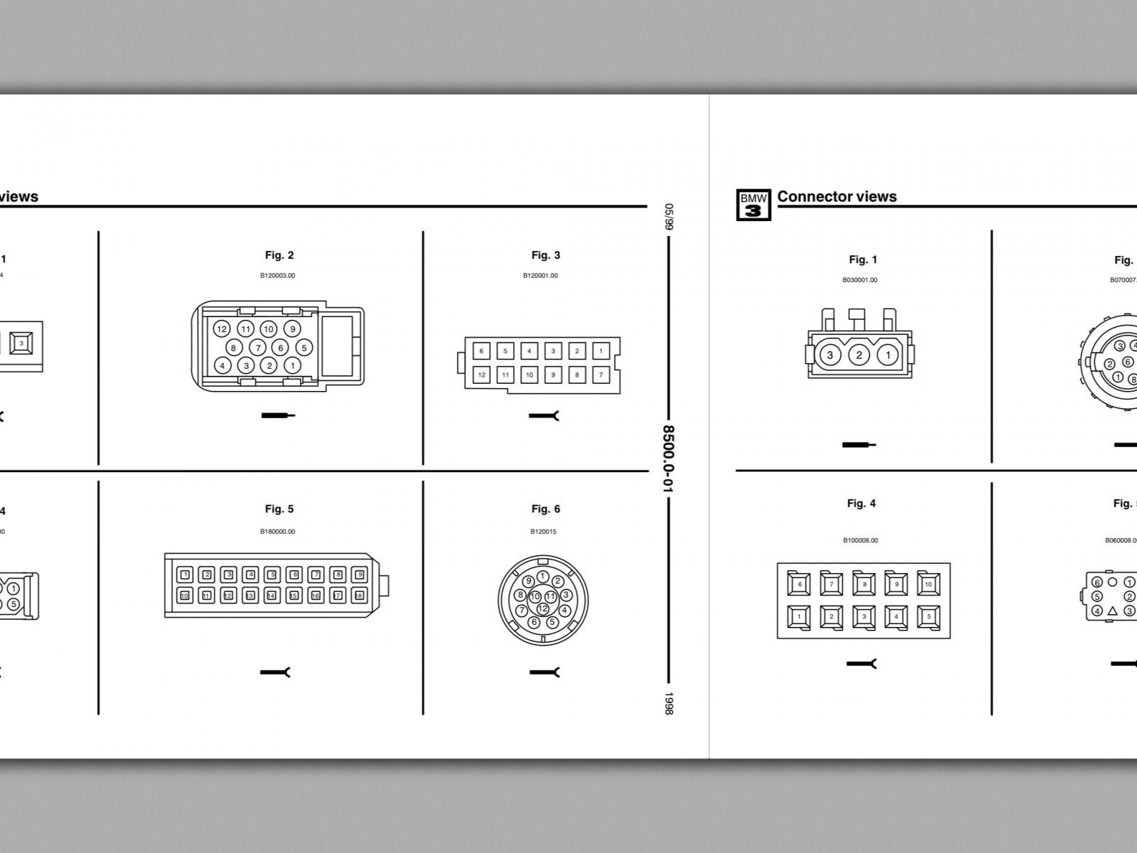

mais les connecteurs du groupe hydraulique pour faire les mesures que tu as dit c  est déjà le X31 , c est bien le gros rond coincé sous le maitre cylindre qui est pas du tout accessible ou celui qui est sur le dessus avec accès direct parce que si c est celui de dessous faut démonter pas mal de choses pour y avoir accès??
en résumé ou est le X31
et ce que j ai pas compris sur le fonctionnement  des électrovannes, comme tu dit il y en a que 2 à l arr mais à l avant c est quoi la différence entre inlet valve et outlet valve, à priori ca serai entrée et sortie, à l avant l entrée et la sortie sont indépendants et à l arr c est la même électrovanne qui fait tout c est ce que tu veux dire?

inlet = remplissage et outlet = vidange, en gros c'est tes électrovannes qui pilotent tes étriers de frein. pour l'avant tu a deux électrovannes par roue et pour l'arrière tu n'a que deux électrovannes pour les deux roue (l'ABS ne dissocie pas la droite et la gauche).
Ca c'est pour le fonctionnement mais dans ton test de faisceau, on s'en fou, on veux juste savoir si elles fonctionnent.
Donc déjà tu teste la résistance de toutes tes électrovannes pour savoir si elles sont égales (pour savoir si une n'est pas en coupure ou court circuit)
pour cela multimètre en Ohm entre 3 et 2 puis 3 et 1 puis 3 et 8 ainsi de suite jusqu'à la 11 si tout est bon tu peux continuer par les exciter!!
Et oui c'est le meilleur moment...alimentation en 3 en 12 volts je suppose, attend la confirmation des "Boss". Puis tu met 2 à la masse (avec une lampe témoin déjà) et ça doit faire clac ou grrrr enfin je sais pas mais un peux de bruit en tout cas!!!
Même procédure pour les autres.
Que quelqu'un me corrige si j'ai dis une bêtise, j'ai juste lu le schéma....peut être mal!
Par rapport à ton défaut regarde si ton alim principale en 3 est constante ou carrément en 27 à ton calculo ABS voiture en fonctionnement avec un pique fil.
je commencerai par la moi mais bon on a chacun ses méthode et je ne suis pas un expert en E36!!!
Bon test l'ami.

comment_543744
Donc x31 est ici, figure 6
